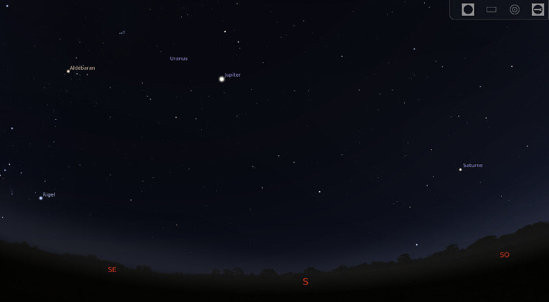

P.S. : en début de soirée, Saturne est également visible (plus orientée sud-ouest que Jupiter, et plus basse sur l'horizon). Un logiciel comme Stellarium peut t'aider à voir dans quelle "portion du ciel" elle se trouve.
Exemple, aujourd'hui à 18h30 :
