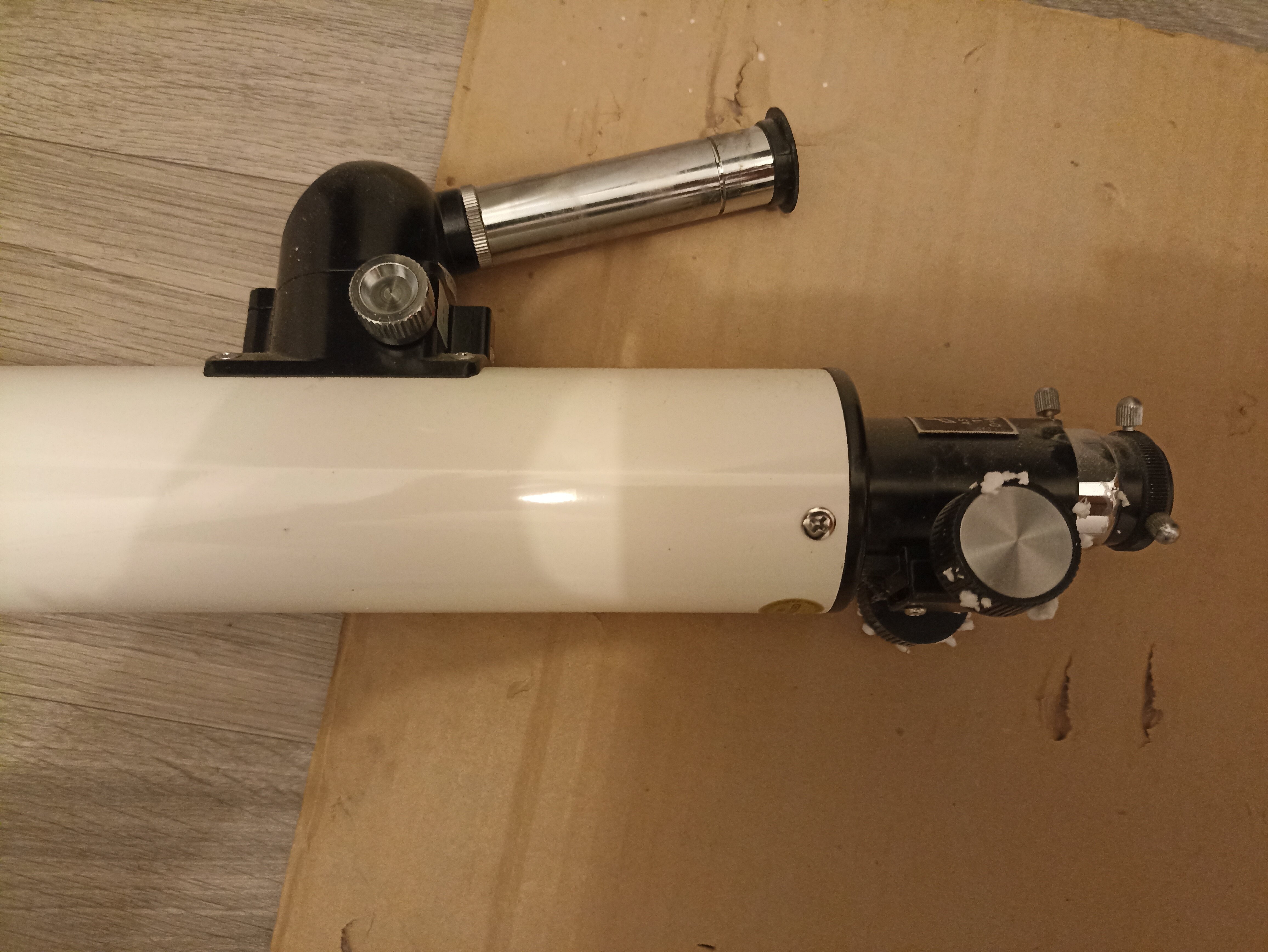

BEGNAT996 Posté 30 octobre 2023 Posté 30 octobre 2023 Bonsoir à tous, qui peut me dire ce qu'est cet appendice sur ce tube? (un chercheur peut être?)
Jorris Posté 30 octobre 2023 Posté 30 octobre 2023 Salut Un chercheur avec un miroir qui bascule, a l'intérieur, un prisme même je crois, plutôt qu'un miroir, je sais plus, l'un ou l'autre. Ca devit les rayon lumineux vers le chercheur. Il y a un petit oculaire intégrées côté oeil. J'aime beaucoup ce procédé. Tu tourne le bouton pour basculer. C'est très agréable.

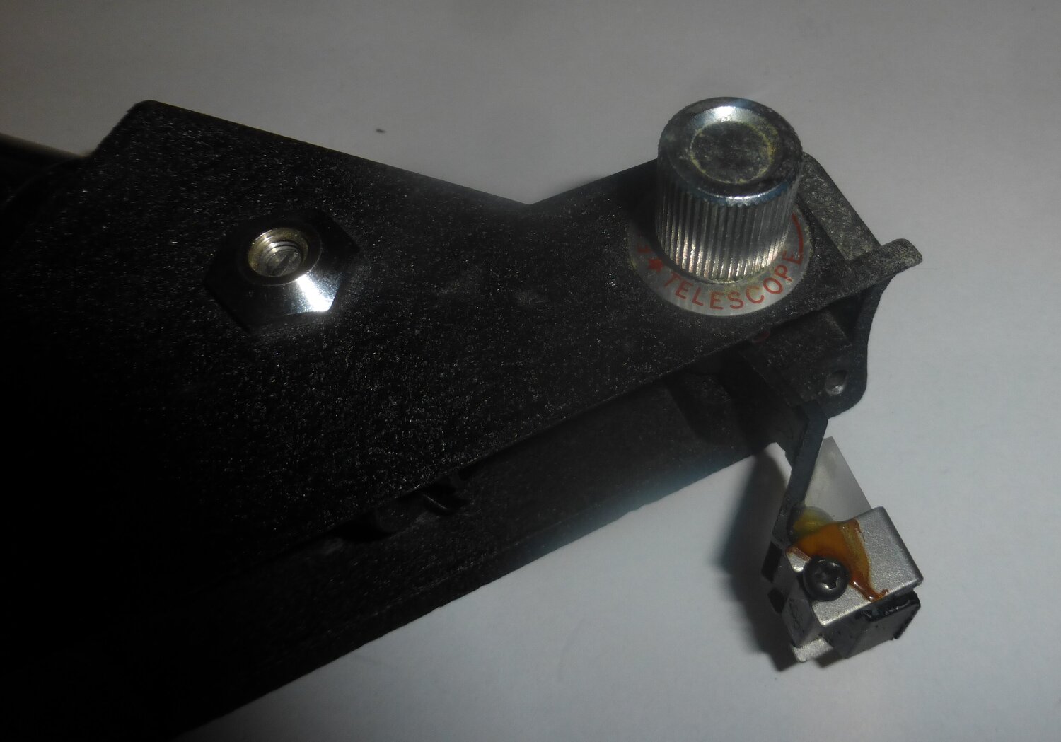

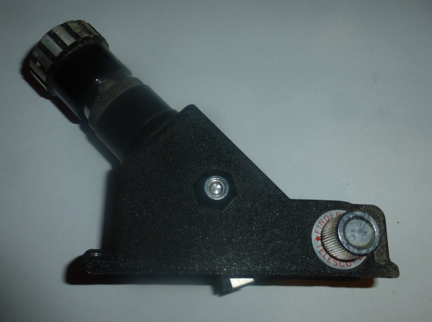

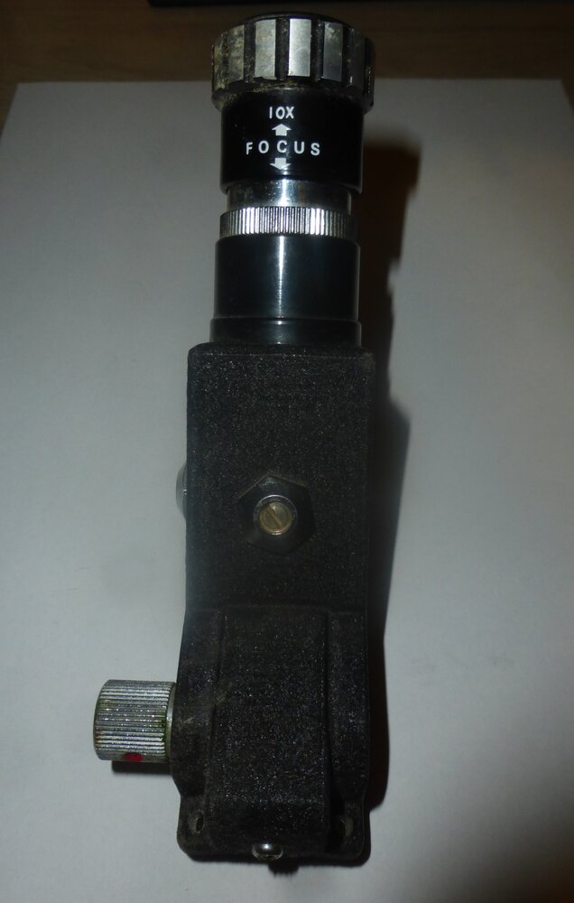

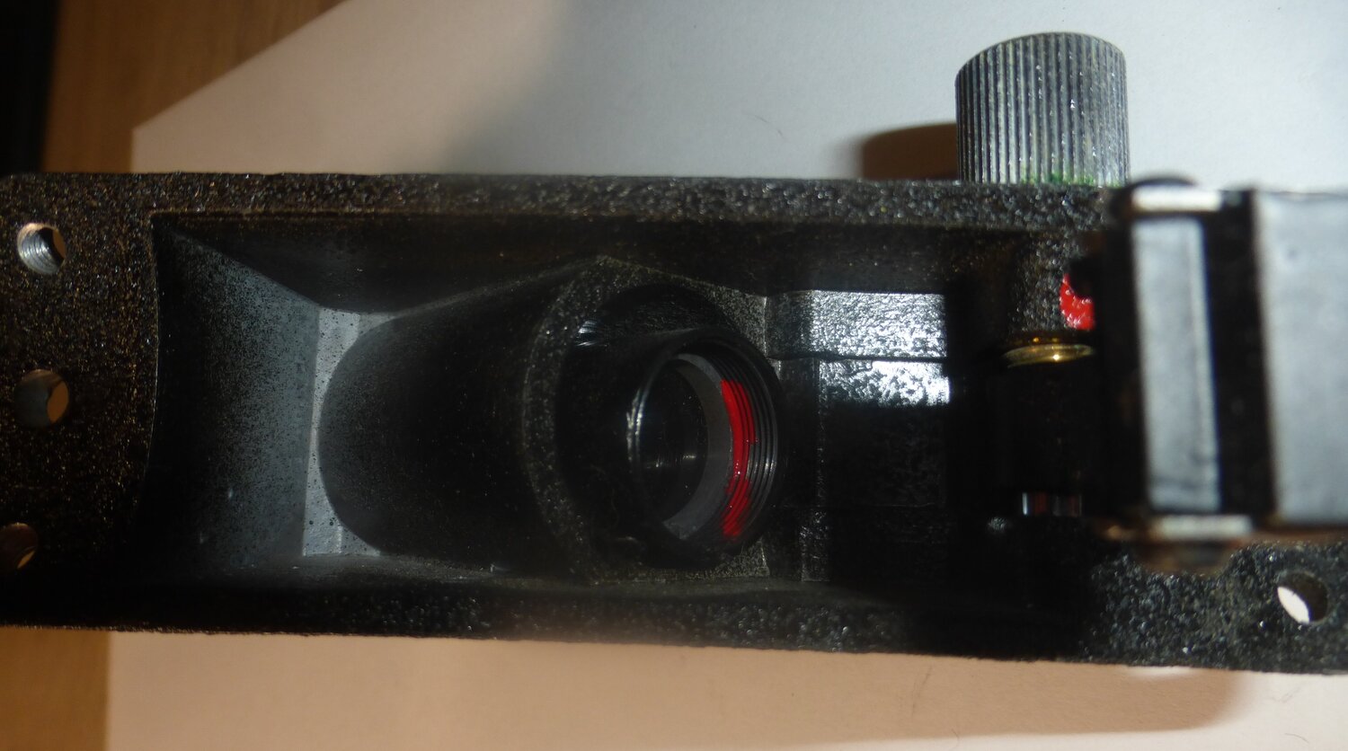

cajuva Posté 1 novembre 2023 Posté 1 novembre 2023 (modifié) @BEGNAT996 Voilà qqes photos d'un exemplaire de ce chercheur d'une lunette que j'ai acheté pour pièces. la mise au point sur ce modèle ce fait par glissement Vu sur la molette de basculement du prisme "Finder" . Le prisme et une des vis de collimation du système sur le bâti au-dessus de la molette (l'autre se trouve sur la photo 1) Qui renvoie le faisceau vers un ensemble de lentilles jusqu'à notre rétine que n'ai pas voulu démonter pour respecter l'intégrité du système. En tout cas, un bel ensemble mécanique… Modifié 1 novembre 2023 par cajuva interpeller un d'entre nous 1
