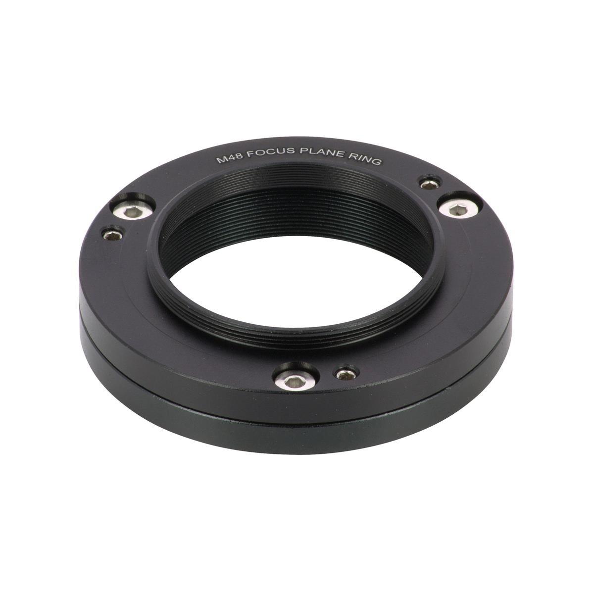

je viens d'acquérir une bague de tilt M48 Kepler . je n'ai pas la notice.🤨
Quelqu'un pourrait-il me dire comment l'utiliser: Sur quelle vis dois-je agir? Il y a un jeu de 3 petites vis clef à laine et un autre de 3 grandes. Dois je desserrer les grandes pour agir sur les petites ou l'inverse?

Salut Greg.
Les petites vis poussent la plaque du bas vers le bas.
Les grandes vis la tirent vers celle du haut.
On imagine que les 3 vis ont chacun un numéro et une lettre.
Les 3 grosses vis seront 1 2 3
Les 3 petites a b c
On a 3 couples: 1a 2b 3c
Donc si tu veux créer un espacement entre les 2 plaques du côté de 1a:
Desserrer les 3 grosses vis 1 2 3 , puis visser la petite a. Ensuite resserrer les 3 grosses vis 1 2 3.
Si tu examines la plaque de tilt, tu as un espace du côté de 1a, et du côté de 2b et 3c c'est presque au contact.
test ensuite sur un champ étoilé où tu pourras surveiller les étoiles dans les 4 coins.
ça peut se faire en live avec la caméra en place dans le PO.
Oui, c'est bien ça. Il faut dévisser les grandes pour pouvoir visser les petites. Ce type de bague n'est pas évident à régler finement.
Je te conseille de t'entrainer dessus sans la monter, une fois que tu auras acquis le doigté nécessaire, ça sera plus facile en situation.
Bon courage !
