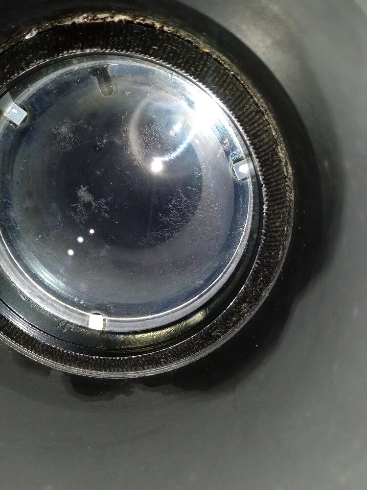

BEGNAT996 Posté 7 novembre 2023 Posté 7 novembre 2023 Bonjour à tous et toutes, j'ai sorti des encombrants un télescope 60mm de la marque IFBA (cercle T), mais voilà, l'état de la lentille me semble bien triste... Vos avis si il retourne aux encombrants!
polorider Posté 7 novembre 2023 Posté 7 novembre 2023 Apparemment des champignons... en revanche pas de fêlures ou de casse visible, il y a peut être moyen de faire qqchose... Peut être des rayures, non?
Michel Boissel Posté 7 novembre 2023 Posté 7 novembre 2023 Apparemment, il n'y a que des champignons, donc aucun problème pour les nettoyer. Penser à repérer le sens et le calage des lentilles au crayon sur leurs tranches...

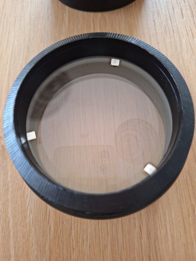

pancho61 Posté 7 novembre 2023 Posté 7 novembre 2023 Salut Salut, Il y a pas mal de champignon le traitement sera surement attaqué, pour vérifier l'état global du traitement deux solutions: - Lumière puissante de face style lampe torche. - Démonter le doublet, le mettre sous une lumière direct et se positionner a environ 30° sur le côté cela te permet de vérifier les tâches dessus plus facilement Un bon coup de nettoyage et normalement cela sera bon. Ce qui m'inquiète un peu plus c'est que le doublet a été clairement bricolé, les grosses cales carrés ne sont pas d'origine, c'est certain. Les japonais notamment carton et royal astro utilise ce type de cale pour leur petit doublet, normalement beaucoup plus réduite en taille. Le problème que tu pourras retrouver c'est du diffusé si les cales sont trop dans le champ. L'autre chose qui me fait dire que le tube a été bricolé, c'est que les cales ont été collés au vernis et vraiment comme un barbare, la colle a bien débordé autour. Bon bricolage, malgré cela ce tube peut probablement de bonne image. 1

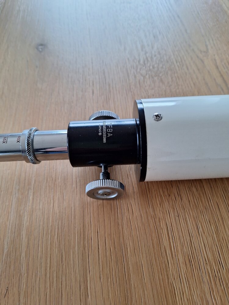

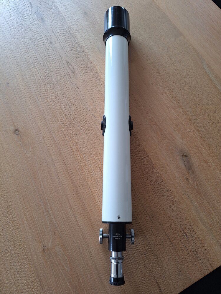

BEGNAT996 Posté 8 novembre 2023 Auteur Posté 8 novembre 2023 Merci à vous toutes et tous pour ces renseignements. C'est un "télescope Zoom" (15x30x45x60) sur trépied sans chercheur, il était avec son trépied mais sans rien d'autre (je l'ai sauvé des encombrants mais il risque d'y retourner). Bon je vais tenter un nettoyage de cette lentille à l’occasion.
lyl Posté 8 novembre 2023 Posté 8 novembre 2023 (modifié) Il y a 4 heures, BEGNAT996 a dit : C'est un "télescope Zoom" (15x30x45x60) sur trépied sans chercheur Ah, une lunette terrestre. A 15x, le champ est assez grand genre au moins 3° pour se passer de chercheur, ou alors une simple paire de trous (peep hole finder system) pour aligner comme sur la Starbase 80 de Takahashi Modifié 8 novembre 2023 par lyl 1

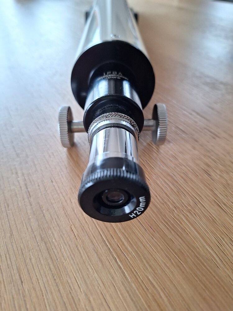

BEGNAT996 Posté 1 décembre 2023 Auteur Posté 1 décembre 2023 Bonsoir à toutes et tous, je suis en train de "restaurer" enfin de nettoyer cette longue-vue. je trouve qu'elle est très qualité dans sa conception. Petite question, elle semble avoir un oculaire en 20mm qui n'est pas d'origine...

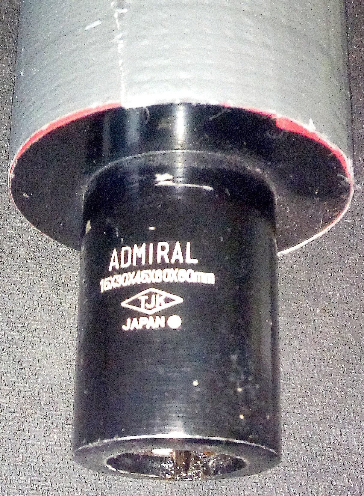

polorider Posté 1 décembre 2023 Posté 1 décembre 2023 Il y a 14 heures, BEGNAT996 a dit : je suis en train de "restaurer" enfin de nettoyer cette longue-vue. Ah j'ai presque la même avec la même crémaillère, mais en 60 mm et bien plus sale que la tienne. Je ne sais d'ailleurs pas ce que c'est cette lunette "Admiral TJK Japan" qui date des années 68/70... S'il y en a qui connaissent cette lunette merci d'éclairer ma lanterne 1
