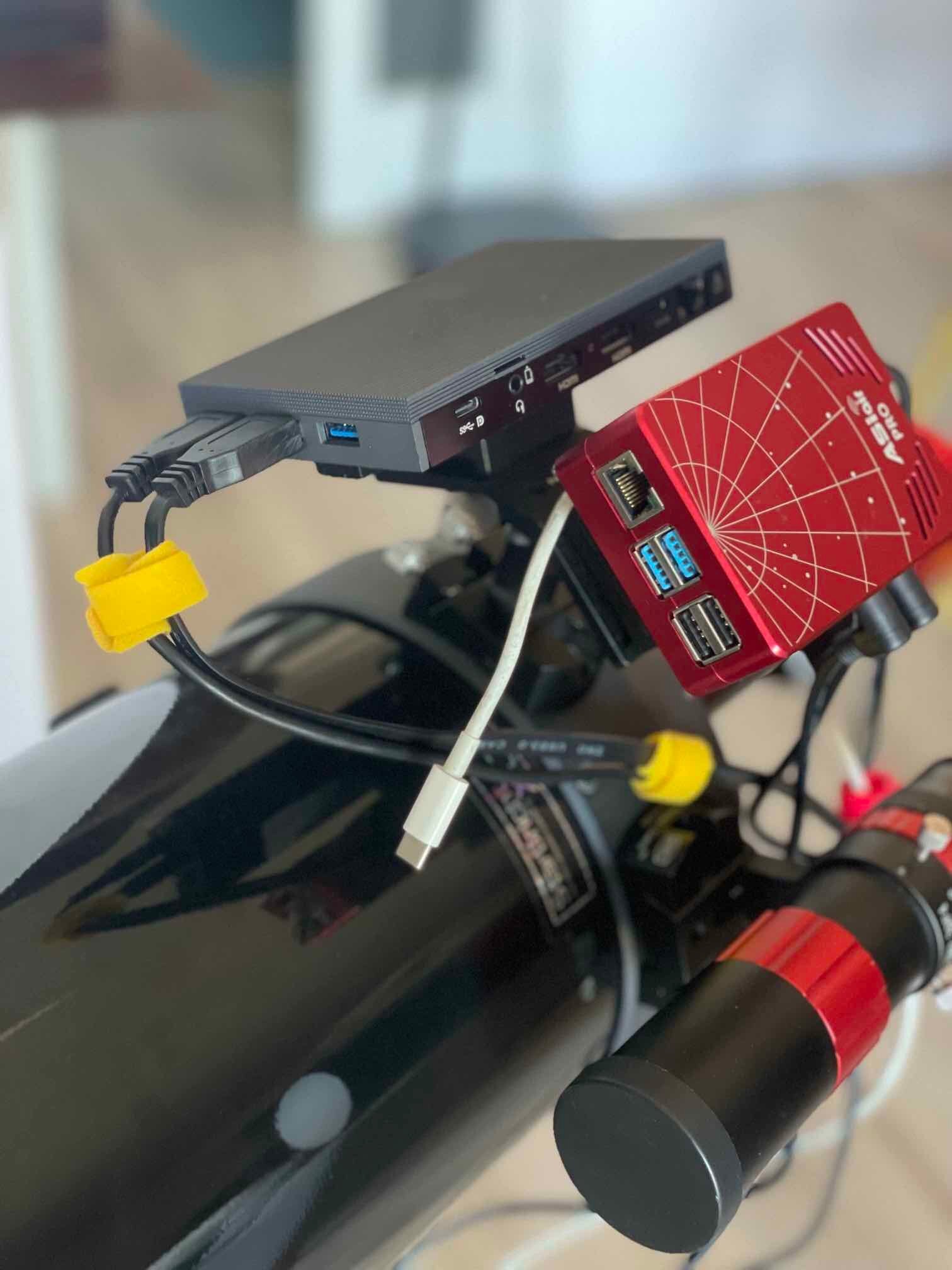

Sur mes SCT, le Mele 3C est attaché via une pièce imprimée en 3D (PETG indispensable, car le Mele chauffe) sur un support chercheur (mini Vixen)
Ici sur le C6, via un support double puisque j'utilisais l'ASIAir comme distribution de 12V.

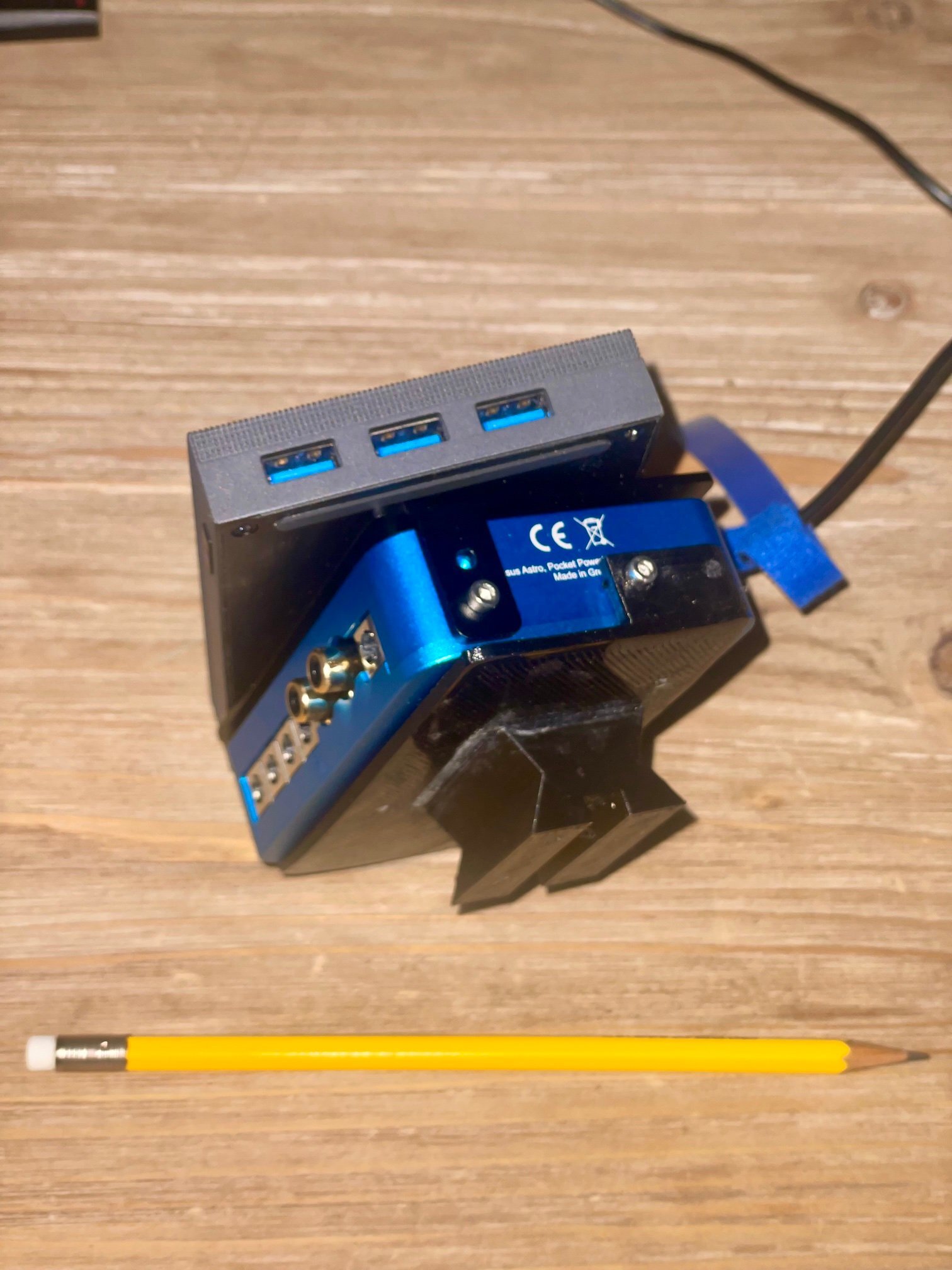

J'ai ensuite reçu mon Pegasus, et il est depuis monté par-dessus, toujours sur un support mini Vixen, via la pièce métallique que vend Pegasus pour empiler les deux appareils (à laquelle j'ai dû rajouter un trou). Le support sous le Pegasus avec la queue d'aronde est une fois de plus imprimé en 3D.
Il faut faire vraiment très attention à cette source de chaleur (il monte au-dessus de 70°C !). Ne pas le monter sous le tube ou trop près de l'objectif de la lulu. L'éloigner le plus possible et le mettre au-dessus du tube, vers l'arrière idéalement.
