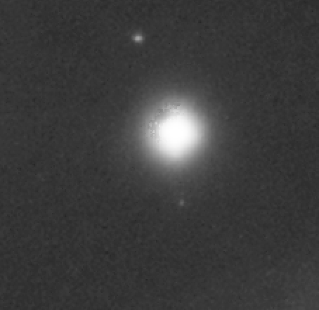

En passant, si qqn a une idée de ce qu'il s'est passé sur mes étoiles brillantes, bien visible en 100% ?
C'est déjà le cas sur la brute d'empilement (aucun autre traitement que le pré-traitement Siril/Sirilic) Ha par exemple pour info...
en Crop x200, sur la brute d'empilement...
Je viens de voir que j'ai le souci (moindre mais bien présent sur le pacman du mois dernier), mais pas sur les autres SHO d'Août ( le coeur, l'âme, le sorcier...) !
Je n'ai à priori rien changé nulle part entre temps....cela pourrait-il venir de la 183 qui commence à déconner ?!
@danielo, toi qui as une 183M, si jamais tu passes par la, suis preneur de ton expérience si jamais tu as essuyé ça...
Modifié par 180Vision
Salut, alors pour tes pb d'étoiles, j'ai le même genre régulièrement avec le C8 et je me demande si ce n'est pas starX qui déconne.
Faut que je refasse avec Starnet V2 pour vérifier.
J'avais eu aussi des pb sur Siril  (mais j'ai pas gardé les brutes):
Regarde chaque étape en commençant par ta brute d'empilement.
C'est peut être Blur aussi qui déconne qd il réduit l'étoile, il créé une merdouille...
Je veux bien voir ta conclusion de quelle est l'étape qui créé ça...

Salut Sam,
Alors, là pour le coup, c'est sur la sortie d'empilement sans aucun StarX/BlurX, sur lesquels j'ai déjà par ailleurs aussi remarqué qu'on pouvait avoir des artefacts du genre selon le contexte et réglage....
Il faut que je refasse l'empilement tout manuel dans Siril, sans gradient pour voir de quoi il en retourne.
Je ferai aussi avec Pix pour voir si c'est un facteur discriminant qq part au niveau des paramètres de sigma haut/bas...

Le 12/11/2023 à 10:18, 180Vision a dit :
J'ai ça aussi sur des images traitées.
Pareil sur la brute sans traitement, forcément amplifié lors du traitement.
Exemple:
J'ai déjà eu ça par le passé mais je ne me souviens plus avec quelle caméra (j'ai eu la 183MM). Je pense que ça venait du prétraitement avec des réjections un peu fortes.
Une piste : étire ton image avec EZ soft Stretch sans avoir fait aucun traitement, starless, garde les étoiles au chaud pour les réintégrer sur ton image finale.

Merci de ton retour JM, je continue de creuser pour ce défaut assez curieux, j'ai fait des tests hier, l'étau se resserre...

Il y a 23 heures, 180Vision a dit :
Bon, pour info, j'ai fini par résoudre ma différence entre Sirilic ou Siril manuel sur le Pelican en tout cas...
C'est un peu mystique pour autant mais bon :)
Merci à tous pour vos contributions.
Et? C'était quoi au final le pb?
Alors pas bien net ni cartésien...
En fait, dans Sirilic, j'avais deux jeux de fichiers dans une session (du 21 et du 22-08).
Il étaient bien dans la liste des fichiers...mais au lieu d'en avoir comptabilisé 38, en partie gauche résumée, il n'y en avait que 15 de dénombrés !
Ca m'était déjà arrivé mais j'étais passé à coté en me disant que ce n'était qu'un bug d'affichage...en fait non, seuls 15 fichiers sont pris pour la séquence en allant fouiller dans le répertoire de travail, et sur les deux dates, sans règle...
En refaisant la session dans Sirilic...plus de pb...bizarre donc....
