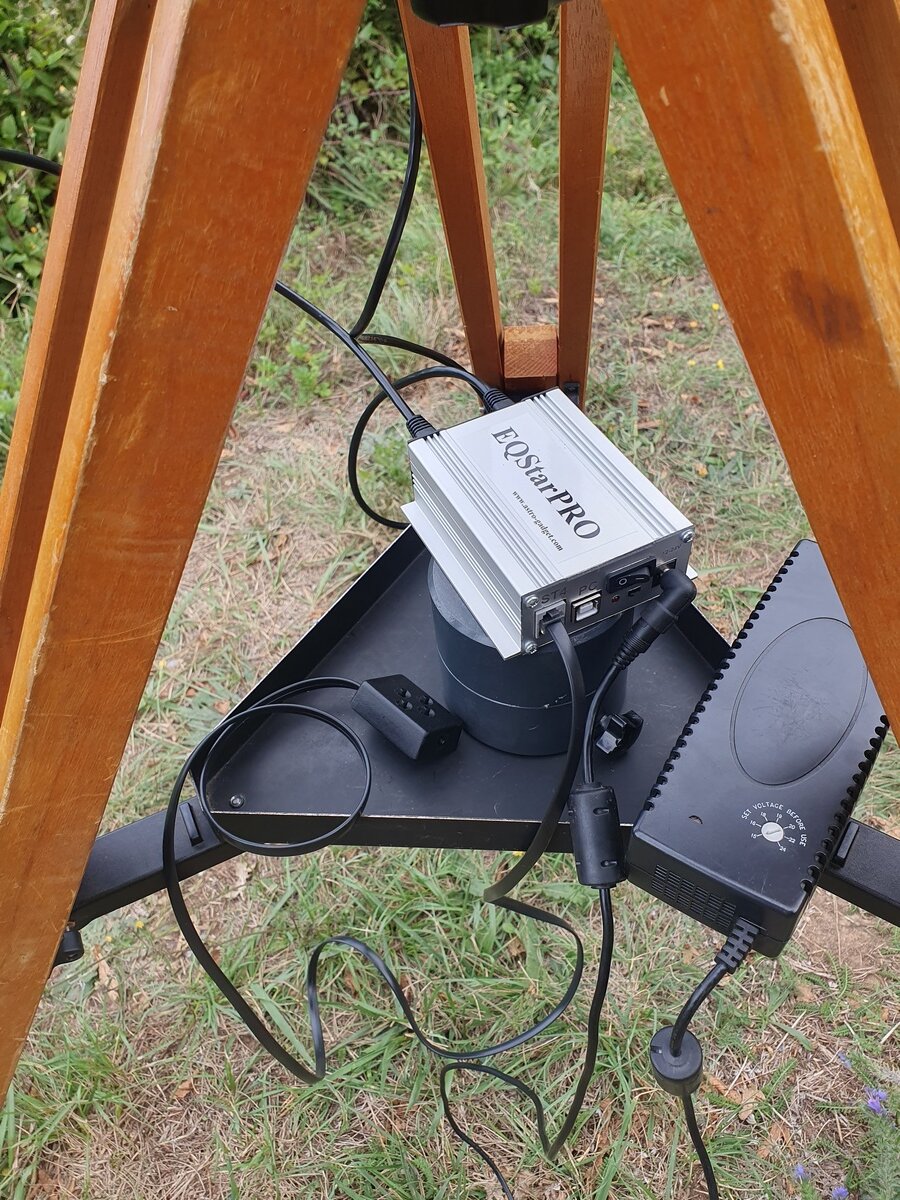

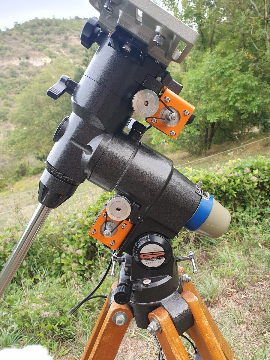

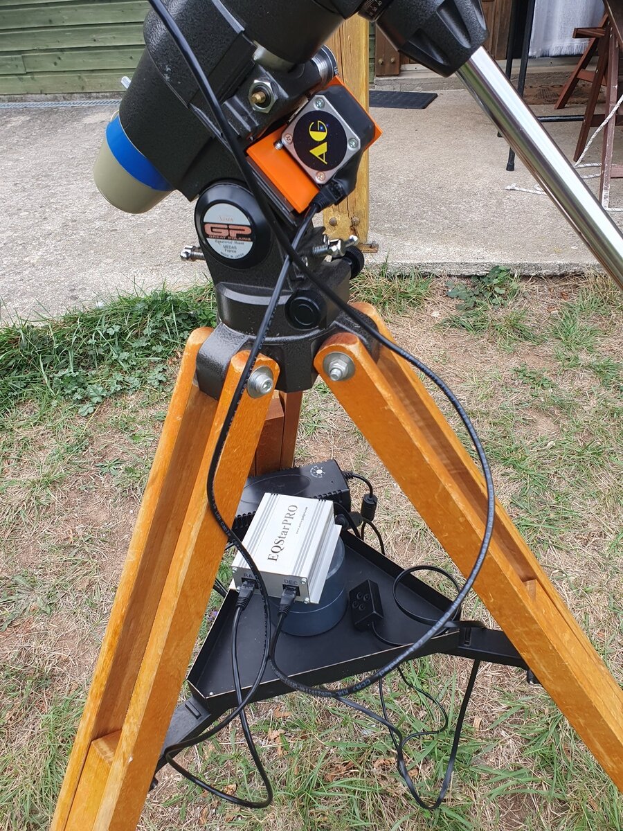

Moi j'ai monté la solution astrogadget (Eqstar pro) https://astro-gadget.net/gadgets/control-of-telescopes/eqstarproeq5-goto-drive-upgrade-kit-for-eq-5-cg-5-meade-lxd-lx-vixen-fr-gp-dx-gpd2-orion-skyview-and-bresser-eq-4-eq-5-mounts.
Les moteurs sont alimentés de 10 à 28V, donc soit batterie 12V ou alim ext type PC en 18 V (couple). Par contre les moteurs en micro pas font un bruit de scie en permanence, ça surprend au début mais c'est normal.
Montage simplissime, juste penser à bien aligner les poulies. Et rajouter une rondelle ou 2  sur la vis moteur RA (trop longue sur ma monture, touche le moteur).
Frais de douane en 2023 27 euros (valeur déclarée en douane 100 euros... pour achat à 309 euros (le prix des kit ont bien augmentés depuis 2-3 ans). Stable en 2024. Tarif douanier préférentiel vers UE depuis Ukraine jusqu'en 2030 je crois (pas de taxe d'entrée+ détaxe)
Après 1 an utilisation, je dirai que je suis pas fan des câbles RJ. Je les ai changés pour des plus long et plus souples (avec le froid). Mais une nuit j'ai cassé le blocage de la prise femelle d'un moteur (prise male un peu plus grosse?) j'aurais dû lui demander des prises industrielles. Mon câble tient avec un élastique maintenant. Vais voir s'il peut me faire la modif
La raquette de commande se branche sur le port st4. Je la trouve un peu petite et demande une petite gymnastique mémorielle pour les changement de vitesse
Avec une tablette, synscan pro c'est nickel . Marche aussi avec un PC sous windows (ascom Eqmod) ou linux (indi Eqmod) et donc tout logiciel compatible ascom/indi
Marche aussi sous mac
Attention , NE METTRE SOUS TENSION QU'AVEC LES MOTEURS BRANCHES !!!
