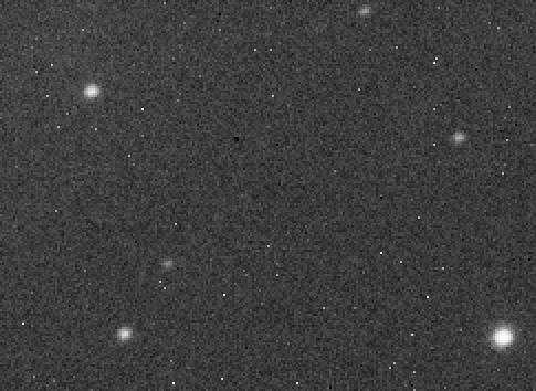

Je tombe alors, en zoomant > 150 ou en 100% Drizzlex2, sur des pixels noirs qui ne sont pas du fdc noir "normal".
Ces pixels sont là dès la brute sans calibration (ci-dessous)

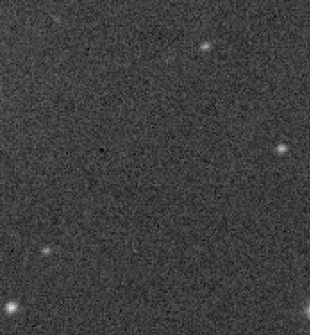

Avec calibration (dark/bias), les pixels blancs et ampglow sont bien traités, mais pas ces tâches noires.

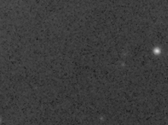

Sur l'image finale empilées (et Drizzle), ça donne ça
Pensez-vous qu'il puisse s'agir de ma valeur d'offset caméra trop basse ?
En fait sur la QHY183M, j'ai  G=10, Offset=8 (car le gain unitaire sur cette série n'est pas pas de 100 mais ramené à une échelle compressée à 10, du coup j'avais mis une valeur de 8  pour l'offset, sans certitude).
Celà peut-il provenir d'autre chose (inhérent à la caméra) ?
Les images sont bien acquises avec dithering pour info de 10px toutes les 3-5 images...
Cette image est du Ha pour précision au cas où, pose unitaire de 300"
Si qqn a une piste....
A mon sens cela se règle avec la calibration des images brutes, il faudrait essayer avec des paramètres différents (Sigma).
Sinon pour la source du problème, il est également possible que cela soit du à du givre ou autre de ta caméra... as tu d'autres brutes d'une autre soirée ?
Modifié par Werny Michael
Il y a 15 heures, 180Vision a dit :
Aïe, suis tout seul sur ce coup :)
Je pense qu'un offset de 8 avec la 183MM est un peu bas mais moi c'était une ZWO. Je l'utilisais avec un offset de 25 et même un peu plus les dernières fois (30 de mémoire).
Un tuto pas mal fait pour définir le bon offset de sa caméra : https://www.astronomie-va.com/forum/viewtopic.php?t=775
Pas besoin de Sharpcap Pro et un contrôle du nouveau bias fixe bien les choses (statistiques et histogramme).
Il faut que j'aille vérifier mais il me semble avoir déjà vu ça...
La calibration ne règle rien non malheureusement sur ce plan car les pixels "clippés" le  sont définitivement si c'est un offset trop bas...
Merci JM, c'est sûr que j'avais que ça à faire de chipotter les pixels...mais maintenant que j'ai vu...bah je peux pas laisser faire ça 🤣
Merci pour le lien et ok, je vais relevr l'offset, j'étais parti du principe que TOUTES les échelles avaient été compressées mais il est bien possible que non...
