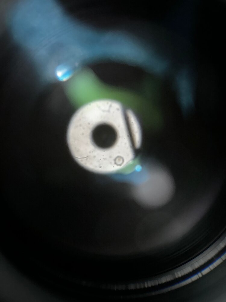

Je possède un CELESTRON EVOLUTION 9.25 et j'ai une vision très flou en visuel comme en photo. J'ai donc pensé à la collimation mais lorsque je délocalise sur une étoile afin de vérifier cette collimation (qui m'a l'air bonne du reste), j'ai une sorte de barre en travers côté droit.. Pourriez-vous me dire pourquoi ?
Merci à tous pour votre précieuse aide car je commence à serrer avec ce problème de netteté. Je joins une photo.
Que donne la mise au point en terrestre avec l'oculaire qui grossit le moins (focale la plus longue) sur un sujet éloigné de plusieurs centaines de mètres ? Ou par exemple sur la Lune ?

Cette barre est très étrange. Essaie sans le renvoi coudé, en simplifiant au max la parcours optique pour identifier la cause.
Pas besoin, sur un SC, de tube allonge pour la mise au point, tu dois pouvoir l'obtenir sans.
Une mauvaise collimation ne va pas empêcher la mise au point, qui sera seulement moins piquée, moins contrastée, mais pas floue quand même.
La molette de mise au point fonctionne t-elle ? Ce défaut est-il récent ?

Et encore merci pour vos réponses. Alors, pour la barre, j'ai trouvé.... Promettez de ne pas rire..!!!! C'est la barre d'un échafaudage (ravalement de façade).. Je n'ai pas été super intelligent ce sur coup..! Je ne m'en suis pas méfié car je passais à travers en regardant Jupiter mais c'est quand j'ai défocalisé pour contrôler la collimation. Pour la molette de mise au point, apparemment elle fonctionne. Je vais faire un comparatif avec ma nouvelle monture, je la reçois demain, j'espère, comme elle sera beaucoup plus stable, avoir moins de tremblement et donc une meilleure mise au point. Je vous tiens au courant.
