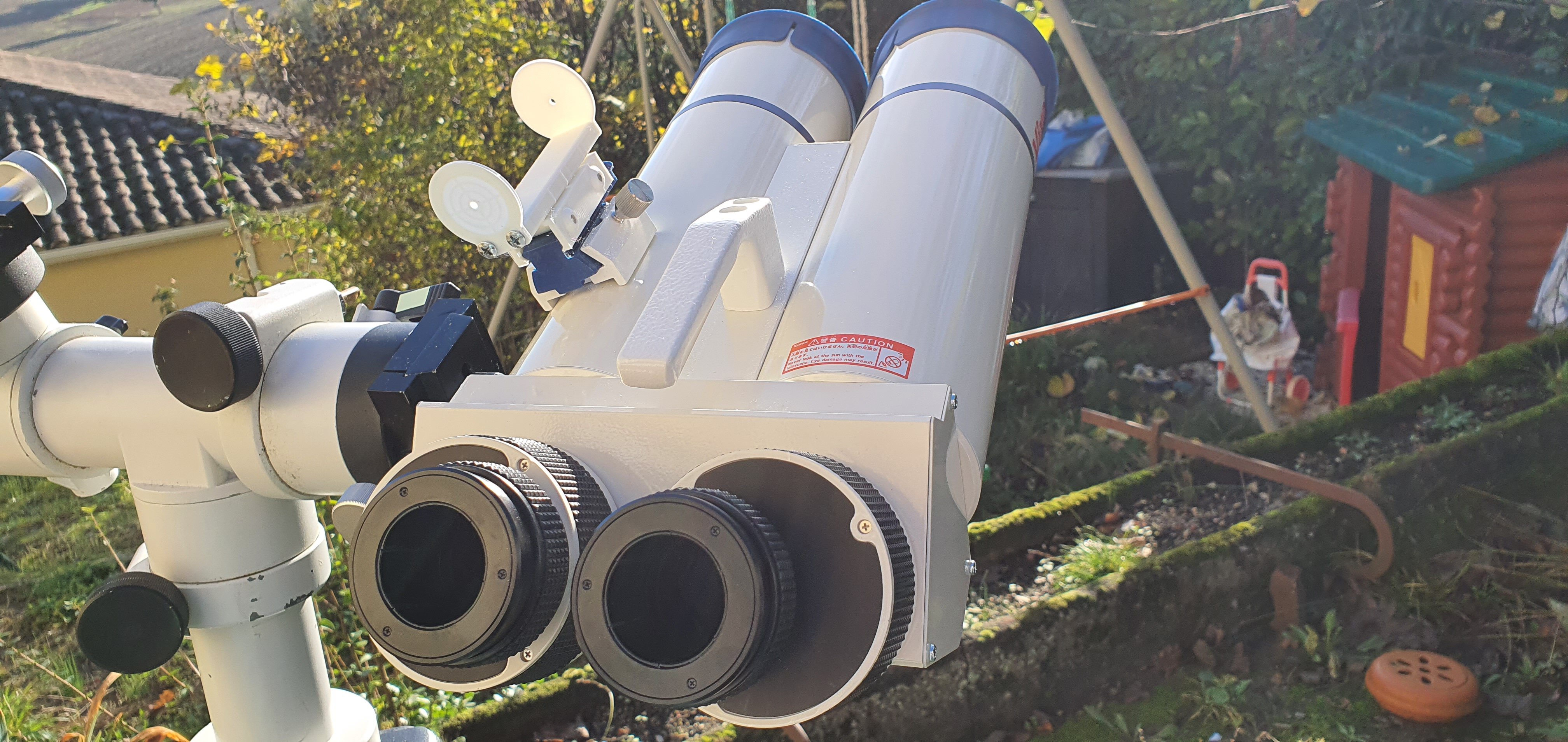

Lors de promo chez bresser, je me suis laissé tenté par cette petite bino avec oculaires interchangeables. J'ai pris une paire de es 20mm 62°, que j'ai complété avec 2 paires de planetary 58° 9mm et 4mm d'occasion.
Malgré le mauvais temps depuis l'achat et la charge de travail importante que j'ai cette année qui me fait souvent préférer mon lit a la nuit fraiche, j'ai pu faire quelques observations rapides.
Je vais mettre mes premiers retours, je completerai au fur et à mesure de mes observations.
Tout d'abord, on ne trouve que peu d'infos ou de retours sur cette bino, les éléments qui sont mis en avant sur ces peu nombreux retours portent souvent sur 2 défauts.
Le premier concerne les reflets parasites, en forme d'ongles, dus à un reflet sur les prismes, un peu gênant, j'ai eu ces reflets lors de l'observationde l'éclipse partielle de lune, mais en rabattant ma capuche, ces reflets ont disparus.
Le second concerne la rigidité des portes oculaires et le défaut d'alignement qui en résulte. Ce pb existe et est gênant quand on veut grossir. Bresser prévient que les grossissements recommandés vont de 15 à 50x, mais je trouve dommage d'avoir des binos ed et de ne pouvoir grossir confortablement. Sur mon exemplaire, avec les 20mm et les 9mm, ça passe bien, avec les 4mm, il faut jouer avec le jeux des porte oculaires. Sur ce point, le prix d'achat joue sur le ressentiment. Perso, j'accepte ce défaut.

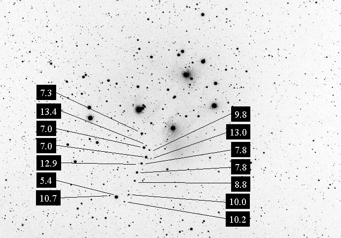

Le premier objet a été les pleiades, elles rentrent en entier, les étoiles sont ponctuelles.
D'après ce dessin:
C'était la pleine lune (l'eclipse partielle), mais je suis arrivé à voir les étoiles notées jusqu'à la magnitude 10.2 sûres, celle à 10.7, pas fait attention et les étoiles moins brillantes (12,9, 13 et 13,4) non.

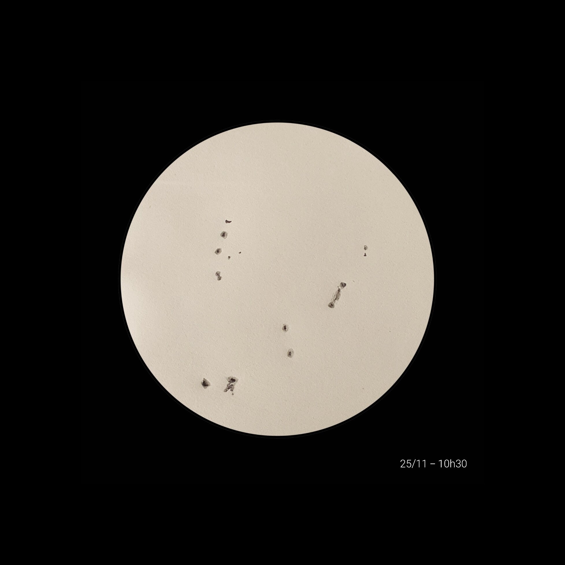

Bon, comme vous voyez, il fait beau, donc j'ai pu étrenner mes fabrications. Le filtre est fait à partir d'une feuille explore scientific solarix.
L'image est très sympa, on voit bien les taches bien noires auréolées de gris. Il y a plein de taches en ce moment. C'est sympa.
Tous les grossissements que j'ai passent. C'est sympa, mais pas fou-fou non plus. La mise au point par oeil est assez fastidieuse avec le soleil je trouve.

J'ai commencé par retourner sur les pleiades, j'arrive bien à voir l'étoile 10.7, pas la 12.7. Il n'y a pas d'intermédiaire, c'est dommage. Je chercherai d'autres ensembles test accessibles, je n'ai acces qu'à l'est.

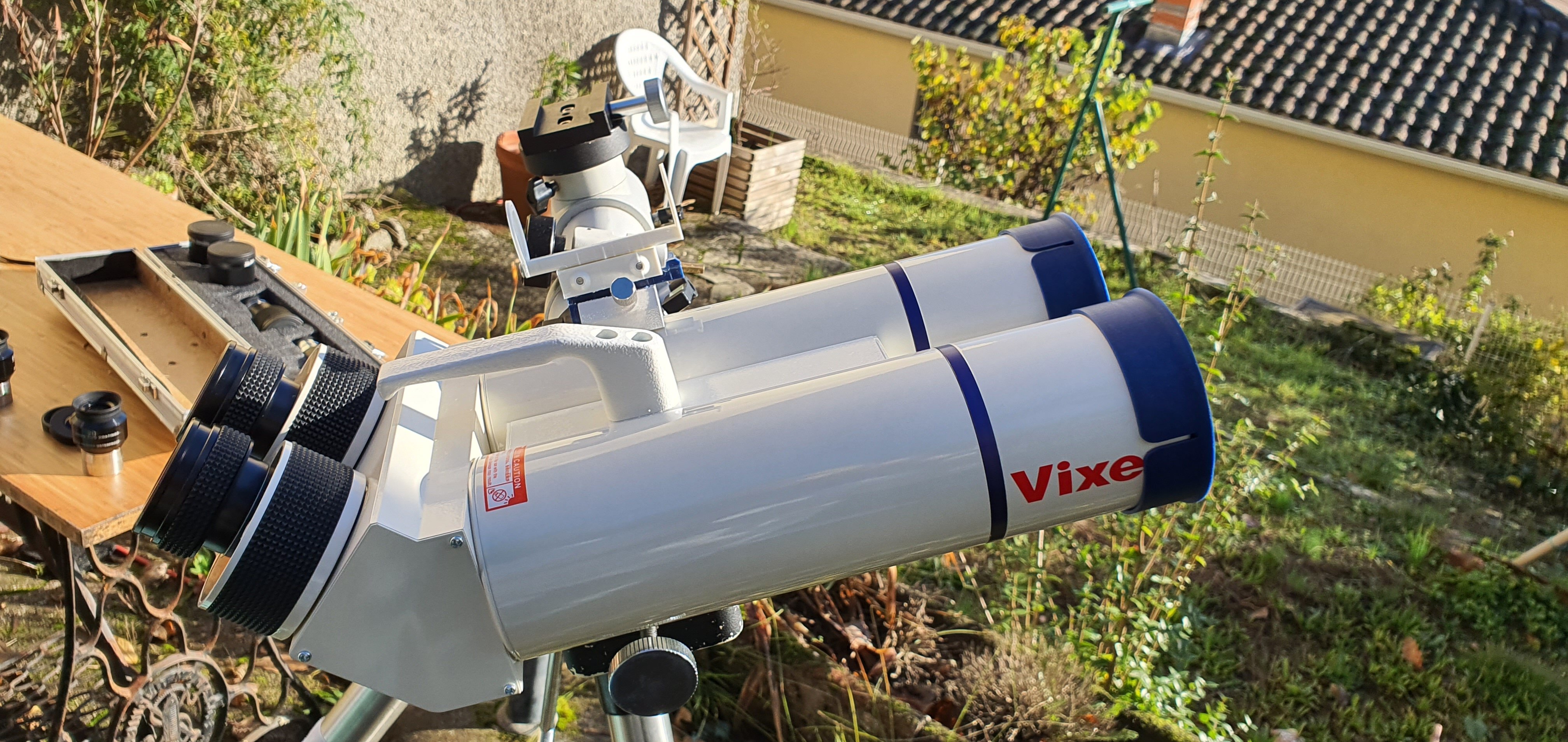

Je suis passe à Jupiter, la tv85 montre un peu plus de détails, la gtr était bien visible avec la lunette, un peu moins définie avec les jumelles. Avec les 2 instruments, on voyait un point très sombre (qui n'était pas le passage d'un satellite) sur la bande nord, 2 déformations de la bande nord (avec festons couleur ardoise). 100x pour la bino, 200x pour la tv85. Dans la tv85, la zone polaire nord est plus définie.
Pour l'instant, je trouve que c'est un bon complément a un gros instrument, ou en instru de voyage, il est compact et ne pèse pas lourd (4kg). J'en suis bien satisfait. Seul point embêtant, le zoom svbony 3-8 ne passe pas dessus, le bas de la jupe est en butée sur la protection des prismes.  Je vais voir si il y a moyen de raboter la partie avec le filetage du filtre pour pouvoir l'utiliser avec les jumelles.

en effet, le zoom 3-8 ne passe pas du tout et ne rentre même pas !
la jupe est trop large !
et je n’ai pas envie de forcer comme c’est le cas avec certains oculaires ES
que j’ai du pousser fort pour que ça rentre ! pour avoir finalement une vision double ! (ES 3mm ler 52º)
les seuls oculaires qui passent dont je dispose sont les uw SvBony 68º
(le 20-15-9-6)
est ce que tu as essayé 2 Barlow ??
