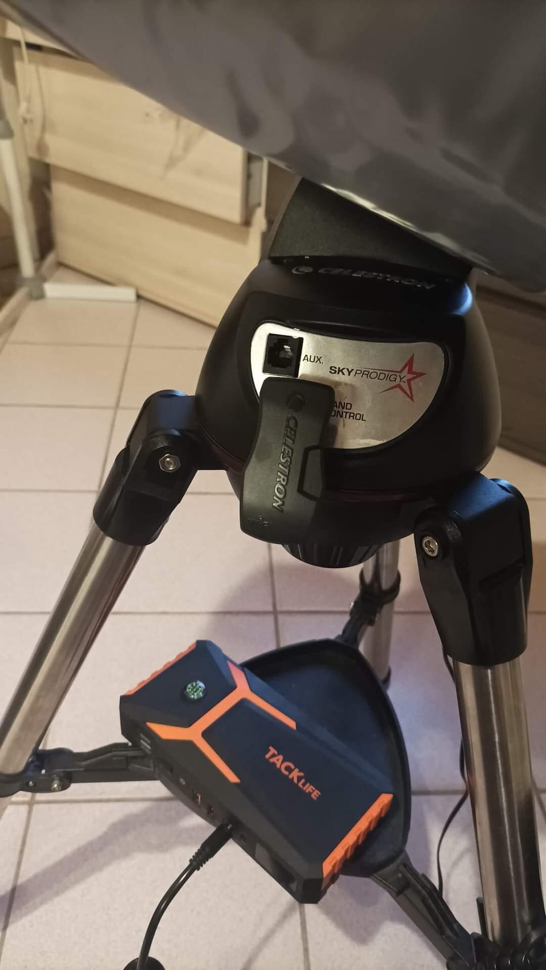

Il semble que tu aies une monture Sky Prodigy. Je ne vois pas vraiment ce que le SkyPortal vient faire là-dedans en l'ajoutant de manière externe puisque ce matériel est prévu justement pour s'aligner tout seul et fonctionner en Wi-Fi... As-tu contacté ton revendeur et/ou directement l'importateur Celestron pour la France (si matériel acheté par ce biais) ?

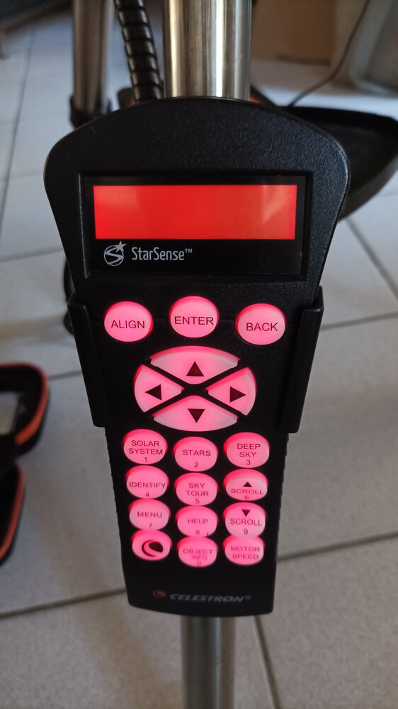

Ma raquette étant HS je n'ai aucun moyen de réinitialiser ma monture.
Le skyQLink est compatible avec les montures skyprodigy, simplement la caméra starsense intégrées n'est pas pris en charge par le d'ongle wifi.
J'ai d'ailleurs été conseiller par un revendeur celestron.
La monture se connecte parfaitement au d'ongle, au APP sur différents support smartphone ou tablette et même au CPWI sur ordi.

Monture placer avec niveau à bulle.
Monture sous tension avec powertank.
Je place le tube vers l'horizon
Je connecte la clé, j'allume l 'app.
