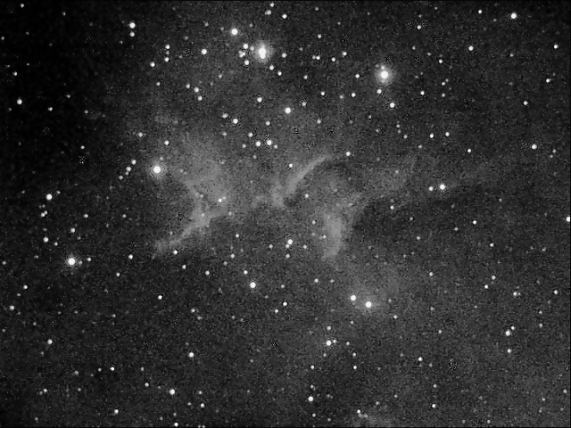

Ce soir j'ai plutôt profiter d'un début de nuit sans brouillard et nuages pour faire mes premiers esais en ciel profond avec mon T200/1000.
J'ai choisis pour cible Melote 15 au coeur d' IC1805 inspirée par une image de Pierre (biquet) vue recemment.
Le résultat est prometteur surtout quand on sait que je n'ai fais que des poses de 180 Sec en Ha avec la Gamma à 50 % et le Gain à 90%. Et puis finalement ce qui devait arriver arriva, c'est à dire le brouillard et l'humidité. J'avais progarmmer 60 poses et je n'ai pu en faire que 16 et encore les deux dernière n'étaient pas terrible mais bon !!!
Voici l'image:
C'est juste traiter a la va vite pour voir ce que cela donne ;)
Bon ben maintenant y a plus qu'a attendre de très bonnes conditions
Amicalement
JM

bonjour
Tu ne commentes pas ton équipement d'acquisition. Je suppose que c'est un oubli.
Ton image est trés bruitée et altérée par un traitement trop poussé destiné à faire remonter un signal trop pauvre.
C'est bien souvent le cas en H alpha. C'est une pratique risquée qui n'apporte pas toujours de bons résultats.
C'est bien d'avoir essayé, mais bon... ;)
Bonjour Christian,
J'ai pas vraiment oublié, disons que cette image c'était juste pour le fun ;)
Mais pour répondre a ta question, j'utilise une webcam 1/2" N/B refroidie que j'ai mise au foyer de T200/1000.
Concernant les traitements, c'est pareil, c'est fait vite et je me doutais que ça allait pas être terrible vu les temps de pose et surtout le nombre d'images. De plus le brouillard provoquant une pollution lumineuse avec les lampadaires allait forcément produire un bruit énorme. :confused:
Le but es plutôt de montrer les capacités du matériel et une fois que les conditions parfaites seront réunies de faire la bonne image.:be:
