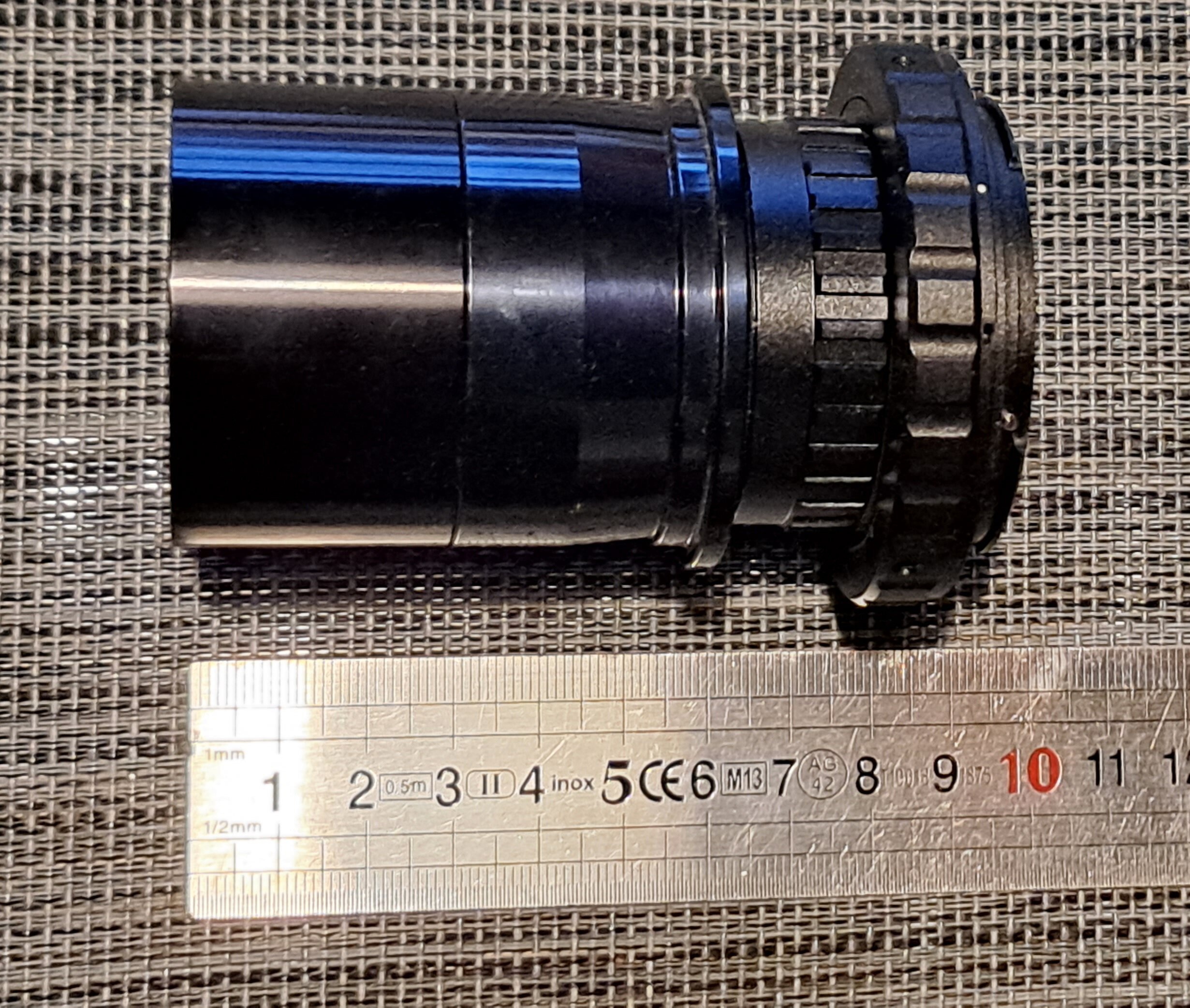

Sinon, concernant la distance entre le réducteur et le capteur, hier je suis allé carrément trop vite en besogne, puisque j'ai mesuré la longueur hors tout du système. Ce n'est évidemment pas la bonne mesure à prendre en considération.
Pour plus de précision, voici une nouvelle image .
J'ai en réalité 55 mm depuis l'arrière du compresseur jusqu'à l'avant de l'apn.
Ensuite il faut ajouter la distance entre l'avant de l'apn et le plan du capteur (je n'ai plus ce chiffre en tête, dsl), et puis l'arrière du compresseur ne correspond pas non plus au centre optique (mais ça, c'est pris en compte sur le graphique AP).
ici, il y a 28 ou 29 mm de bagues entre la sortie du réducteur et la bague APN.
Après, il faut voir que des bagues apn, il y en a de toutes épaisseurs aussi, et que les fournisseurs n'ont pas nécessairement toutes les épaisseurs de bagues de remplissage, avec le bon diamètre, le bon filetage, et la longueur exacte.
En conclusion, j'ai dû payer le CCDT67 280 euros, contre 1200 euros le réducteur dédié celestron.
Y a pas photo.
Ou plutôt si ... puisque ça fait le job  😉
