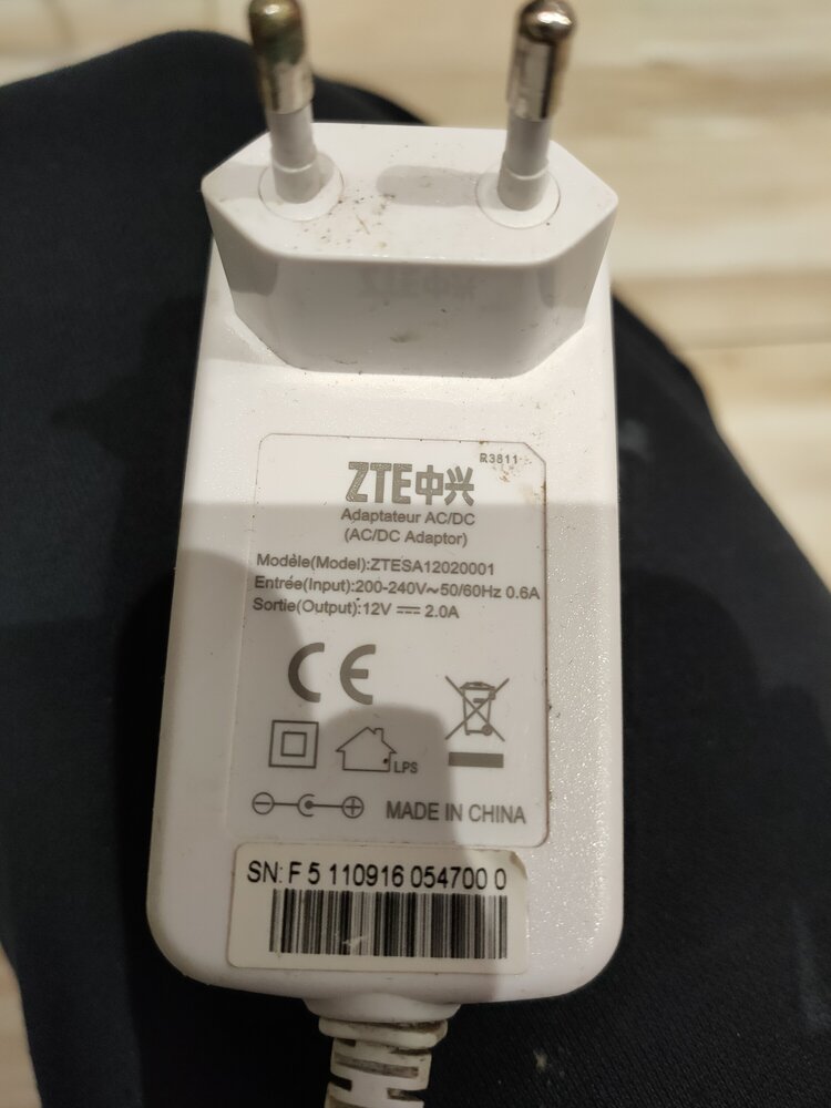

Il y a 14 heures, Andreasponge a dit :
J'ai testé l'ensemble des fils et tout es ok. Je me pose maintenant la question de l'alimentation.
Celle-ci est-elle adaptée au goto de l'EQ5?
Bonjour @Andreasponge,
Votre alimentation peut fournir seulement 2 ampères d'après la photo. Cela me parait plutôt juste quand les deux moteurs sont sollicités. Essayez de faire tourner les deux moteurs à vide. Si le phénomène persiste ce n'est peut-être pas l'alimentation, à moins qu'elle ne soit de faible qualité, en particulier due à l’interaction entre la fréquence de hachage de l'alimentation et l'électronique de la monture. Si vous en avez la possibilité essayez une alimentation de qualité de 5 ampères.
