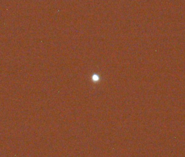

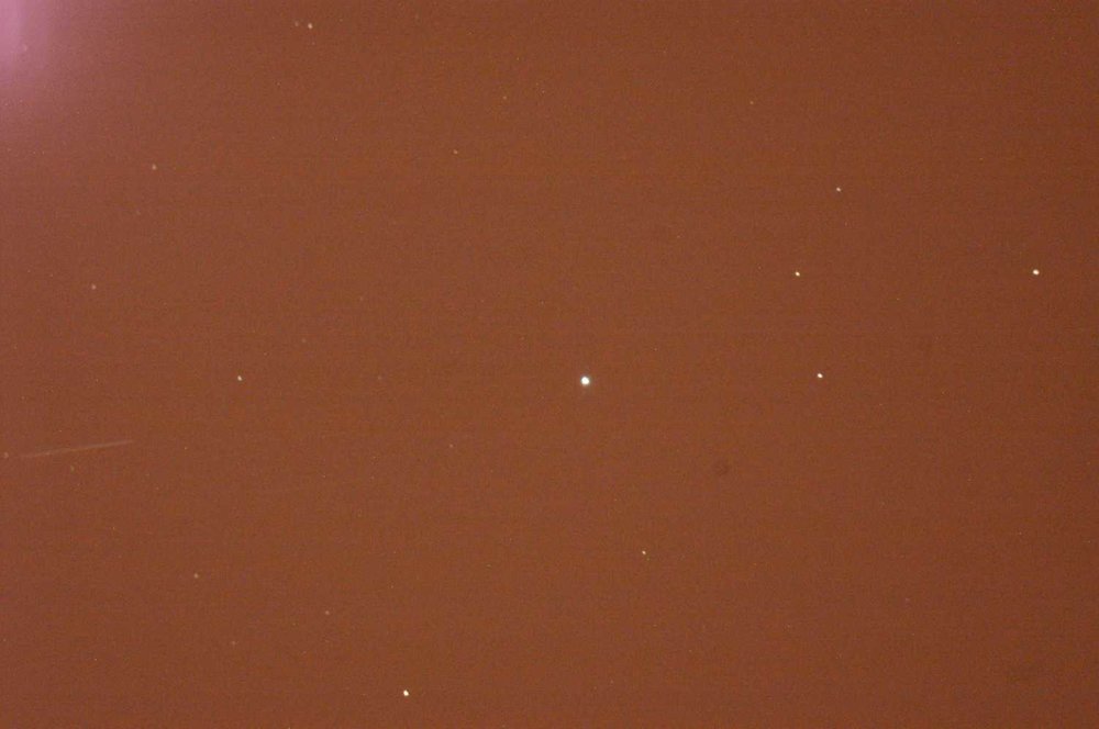

Bon l'autre soir, c'était direction uranus encore. Mais cette fois, après l'avoir trouvé "facilement" (descendez en DEC l'axe du flanc ouest du carré de pégase, et à -5° de dec, elle apparaît dans le chercheur), je me suis dit, pourquoi pas à l'APN !
Comme je suis peu friand des poses démesurément longues et nombreuses, et des post-traitement fastidieux, je ne fait qu'une pose unique. Le D5D est mis à contribution, ainsi que le C8, pas de réducteur cette fois, et 15" de pose (un peu au pif). La sensibilité est au taquet ... 3200 ISO !
J'expose, et, gourance, la première vue est à 10" et 100 ISO => nada !
Second essai (pourtant j'ai rien bu avant) => Ok là j'ai uranus ...
Mais c'est bizarre, je vois deux petites excroissances verticalement autour de la planète ... C'est pourtant pas ... allez direction un atlas, un coup de web ...
Hum cela semble correspondre, et titania et obéron sont bien sur ce plan là (vertical N/S par rapport à Uranus).
Ce qui me surprends c'est qu'ils sont données pour une magnitude évoluant entre 14,5 et 15 ... et qu'avec 15" de pose (ok ok à 3200ISO) au foyer F10 je pensait cela impossible à obtenir !!!
Qu'en pensez vous ?
Possible ou pas possible ?
Epsi, je crois qu'il parle de deux points flous situés à la verticale, l'un au dessous, l'autre au dessus. Pas de la forme d'Uranus, qui fait penser à une lune gibbeuse, d'ailleurs. Effectivement, les étoiles sont déformées aussi.
Mais ces deux points sont visibles, bien que faibles.
Après, je ne sais pas... :?:
Merci taka, oui effectivement, je ne parle pas de la forme patatoïdale d'uranus (turbu, MES de merde, ...) mais des deux petits trucs qui sortent (à peine certes) du bruit de fond de part et d'autre de la planète (à environ 0,8d au sud et 1,2d au nord) !
EDIT : j'ai vérifié sur IMCEE, et les magnitudes sont données pour 13,7 (Titania) et 14 (Obéron). Cela devient jouable ?

Oui ce sont les satellites. Ils apparaissent en quelques secondes à la Touc III couleur, donc m 14 avec 15 secondes à l' apn c'est normal je pense.
La postion des satellites peut être simulée avec un soft en connaissant l'heure exacte de la prise de vue. Cela confirmera cette image.
Yes ! IMCEE qui m'a donné la position et la magnitude pour le jour (27/10) et l'heure (22h30 environ)
