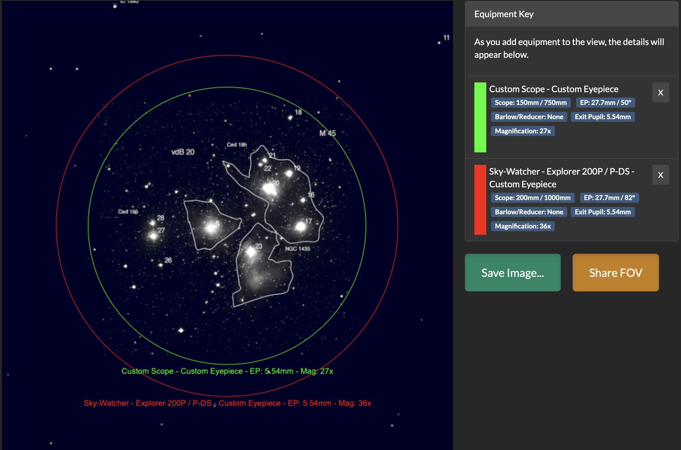

Bonjour Le Gnou. Je peux faire du planétaire au pied levé depuis mon jardin pour le reste non à cause des lampadaires du lotissement.
Hormis la monture qui est neuve, mes 3 tubes d'occasion ne m'ont couté que 1000 € (révisions inclues ). Je peux encore investir 400€ sur la petite lunette mais à un moment il me faudra bien alléger ce stock d'un ou 2 tubes (je ne veux pas devenir collectionneur )
Je trouve l'illustration remarquable et très pédagogique. J'étais loin d'imaginer qu'un 200 avait  moins de champs qu'un 150. On nous parle toujours du captage de lumière pas du reste.
Bonne journée à tous
il y a une heure, Papillon 247 a dit :
oulala non.
Croire cela serait du même genre que "mak = planète et newton = ... "

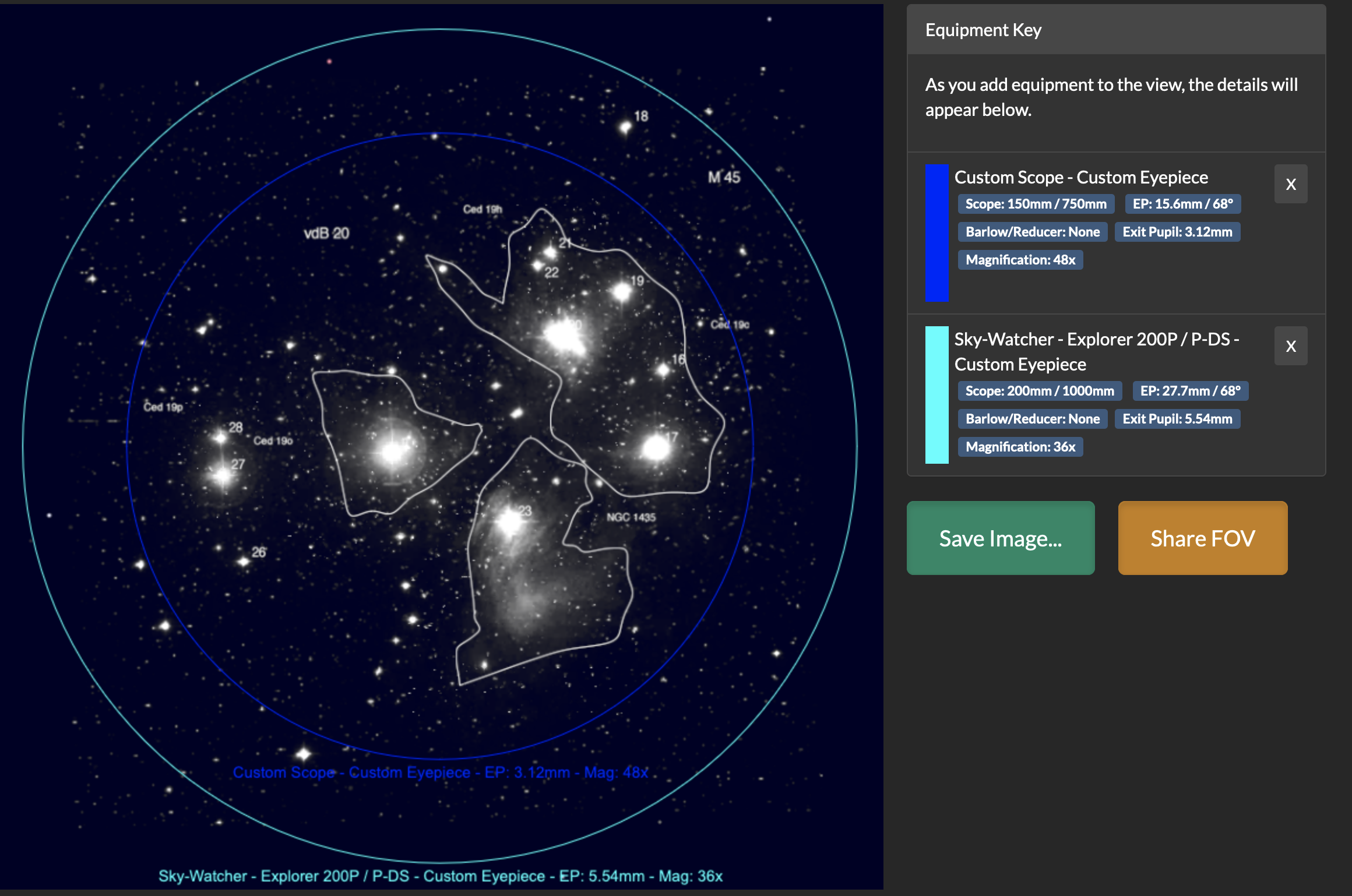

Regarde bien les détails à droite cadre : le grossissement n'est pas le même (36x vs 48x) car la focale des instruments n'est pas la même (alors que l'oculaire lui est le même).
Ce site a sa limite, on n'y perçoit pas le grossissement si on n'y prete pas attention, et cela peut piéger.
C'est comme se dire via astronomytools qu'un ethos 10mm, c'est pareil qu'un plossl 20mm 50 degrès :)
(réponse, oui en champs mais le grossissement double avec l'ethos sur un même instrument, ça fait toute la différence, en plus de l'immersion différente).
Le champs réel que l'on peut obtenir d'un télescope dépend de la focale du télescope certes, car la limite restera les oculaires existants sur le marché et que l'on peut monter dessus. Toutefois en visuel, ce champs réel dépend surtout de la focale de l'oculaire et du champs apparent de ce dernier. Deux instruments de diamètre différent, à même rapport f/d et avec le même oculaire ont donc deux champs réels différents.
Regarde ici, je te propose l'inverse (toujours 36x 48x) juste en changeant la focale de l'oculaire :D
A noter la pupille de sortie qui est différente bien entendu.
Idem ici, à même pupille de sortie, mais en changeant le champs apparent de l'oculaire. Regarde le grossissement !
Le souci ne vient donc pas des 200mm, mais de la focale différente pour 2 scopes tous deux à f5
