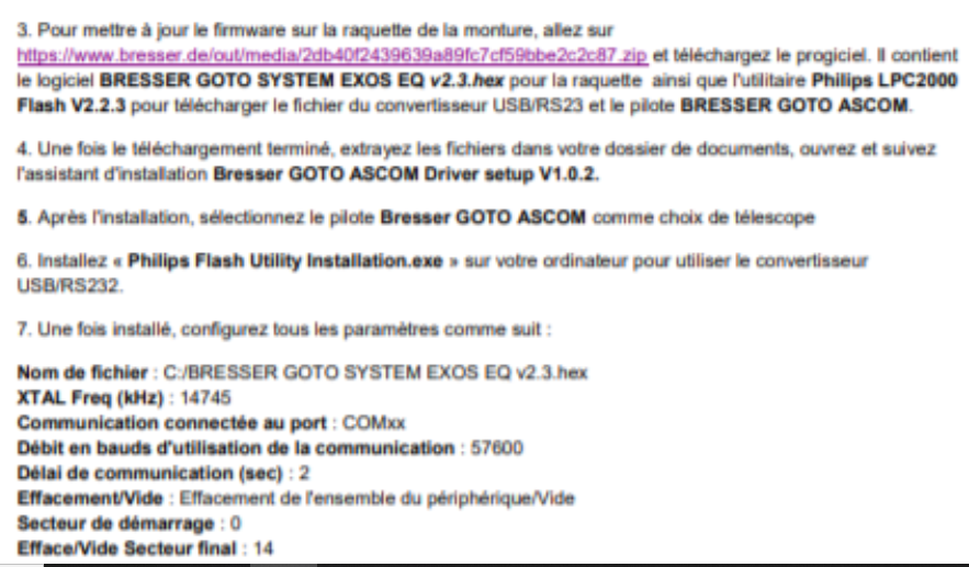

je voudrais ùettre à jour la raquette j'ai suivi les instructions dans ce post
j'ai bien configuré le flash utility

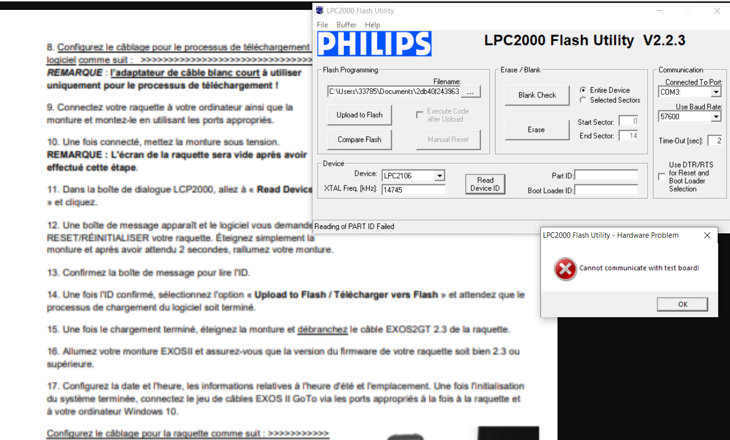

après avoir cliqué sur "read device ID" la boite de dialogue s'affiche j'ai éteint comme indiqué la raquette puis rallumé au bout de 2 sec mais message d'erreur
Quelqu'un a t-il rencontré ce type de problème ?

Oui, j'ai déjà rencontré ce problème il y a 2 ans. De souvenir, c'est un problème sur le branchement de la raquette au pc. J'avais rebranché plusieurs fois avant de pouvoir réussir à mettre à jour la raquette.
Je tiens à préciser que la monture est mécaniquement de bonne qualité mais son électronique est assez capricieuse. J'ai rencontré de nombreux problèmes électroniques, notamment celui-ci ainsi que celui dans le post que vous mensionné. Et encore d'autres non résolus sur l'autoguidage.

Sinon, je pense que le problème peut venir de plusieurs choses :
- Bien penser à utiliser l'adateur blanc indispensable pour la mise à jour Capture.PNG.0a195b586e30fac77294f34b3980285f.PNG
- Ou encore un problème au niveau des ports usb, dans ce cas le document suivant peut vous aider :DA-70156_manual_fr_French_20181004.pdf

sinon je n'ai jamais réussi même avec un autre PC, très très lourd, hotline bresser perdue ne répond plus

j'ai ess&y je ne sais combien de fois et même avec des paramètres trouvés sur cloudy night dns l'application dédié à la mise à jour
