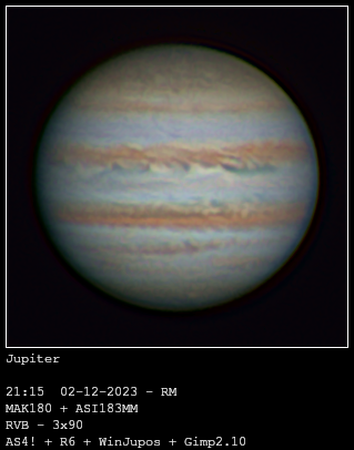

Je préfère un traitement plus doux des couleurs. La mienne n'était pas top, j'en conviens. Je l'ai refaite.
Je suis en période d'apprentissage avec WinJupos, je ne maîtrise pas encore totalement. J'ai aussi des interrogations sur les ondelettes de Registax: Dyadic ou Linear ? Il semblerait à l'usage qu'avec Linear on ait un résultat final plus lissé. Mais avec certaines images, Dyadic est préférable !
Vos avis m'intéresse, et les autres planétographes aussi.

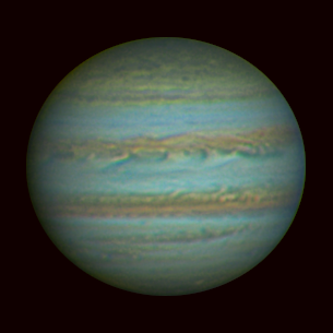

En tirant un peu trop sur le traitement, on introduit du bruit. Par ailleurs, ce ne sont pas des photos scientifiques mais plutôt artistiques. Et là,  chacun ses goûts.
Ta version est très bien et je continue à préférer la mienne plus conforme à mon regard. Merci.
Pas de souci. Chacun ses goûts et ma version est sans prétention et pour tout te dire ne me plaît pas beaucoup car les couleurs ne sont pas fidèles. Le problème en réalité doit venir de la prise de vue et d'un mauvais réglage de la balance des blancs. Par la suite c'est difficile à rattraper. Toutefois s'y ajoute ce traitement avec des couleurs un peu fades et une forte perte de détail. Je ne sais pas (je ne crois pas) si la photo planétaire est une discipline artisitique, mais c'est dommage de se priver des détails que l'ont peu faire ressortir sur une image. Mais effectivvemnt et encore une fois chacun ses goûts.

Il y a du détail dans ta photo indéniablement mais les couleurs doivent être conforme à la réalité d'ailleurs sur registax en fin de traitement il y a une fonction l'équilibre des couleurs très efficace
J'ai utilisé un process de traitement de mon cru. Pas sûr de sa pertinence. Je rencontre Tournesol lundi prochain pour un cours particulier.
