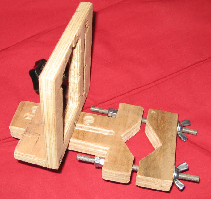

Regarde l'excellent site de Fifouniou, Astro 70, qui faisait de la photo avec un Canon A70. Maintenant je crois qu'il est passer au reflex si mes souvenirs sont bon. Tu pourra faire des photos en afocale ( derrier l'occulaire).
Pour eviter de bouger, tu peut mettre un support qui te permet de placer ton apn juste derriere ton occulaire, et un declencheur souple est la bienvenue ( ou alors, il faut mettre le retardateur, pour que les vibrations due au déclenchements est le temps de s'estomper avant la prise de vue).
Tiens c'est drôle je tombe par hasard sur ta discussion (je suis le A710 pour Holmes!). J'en profite pour mettre la photo de mon montage en bois sur un principe de pincement de l'occulaire.
