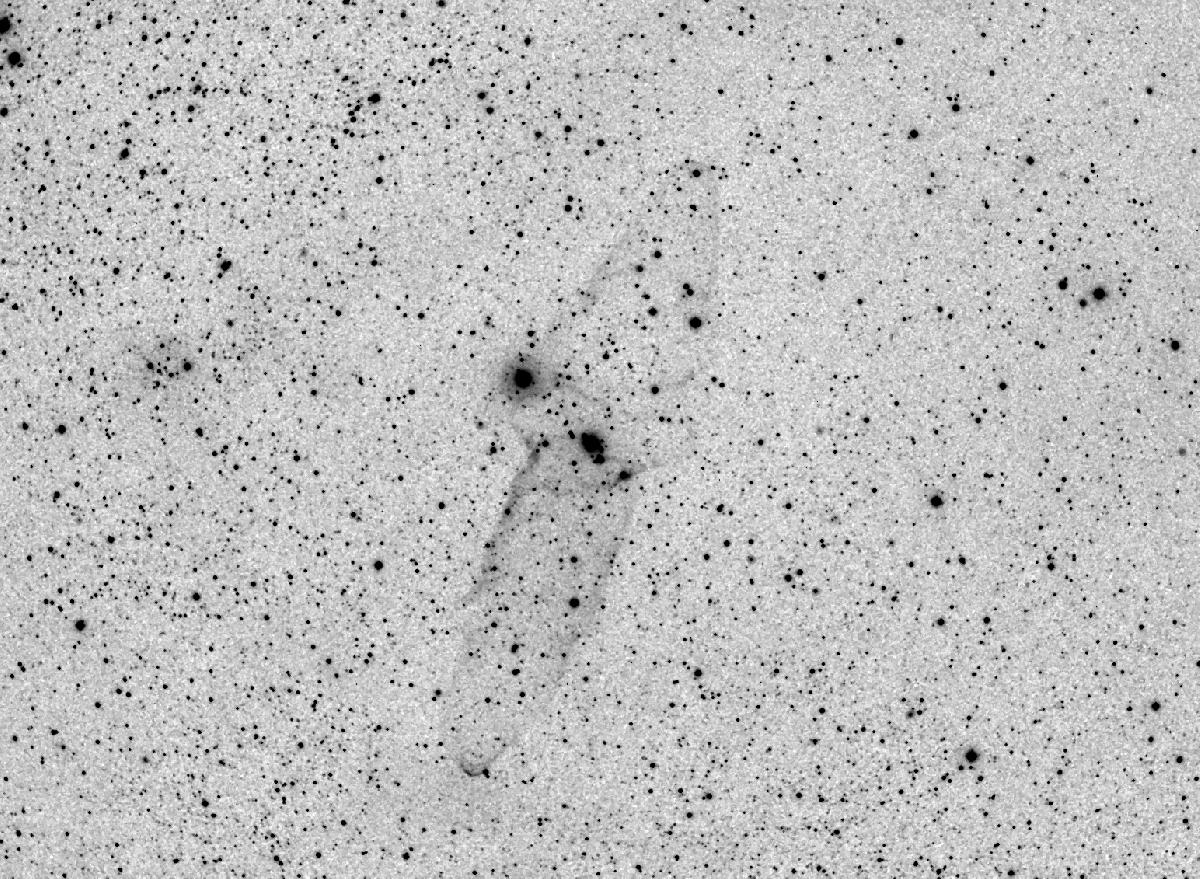

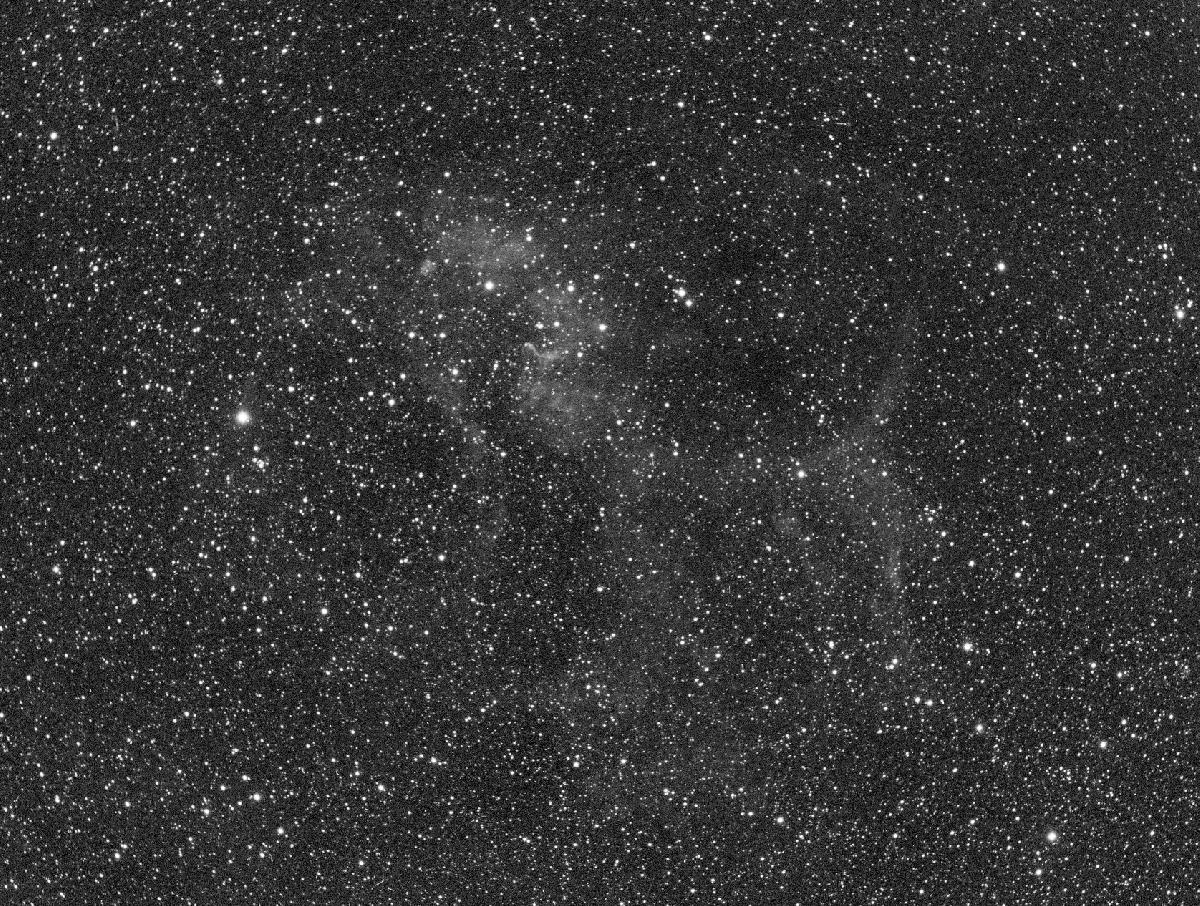

Pour faire suite à plusieurs discussions sur ce sujet ainsi que sur OU4, voici mes premiers résultats avec ces nouveaux filtres :
Pour commencer, l'empilement de 15 poses de 30' sur le calmar en O3 avec le filtre Antlia 2,8nm et ma vieille Sbig ST8300M :
à comparer avec ce que j'avas obtenu avec 73 poses dans les mêmes conditions et le même traitement, mais un filtre Baader 8,5nm:

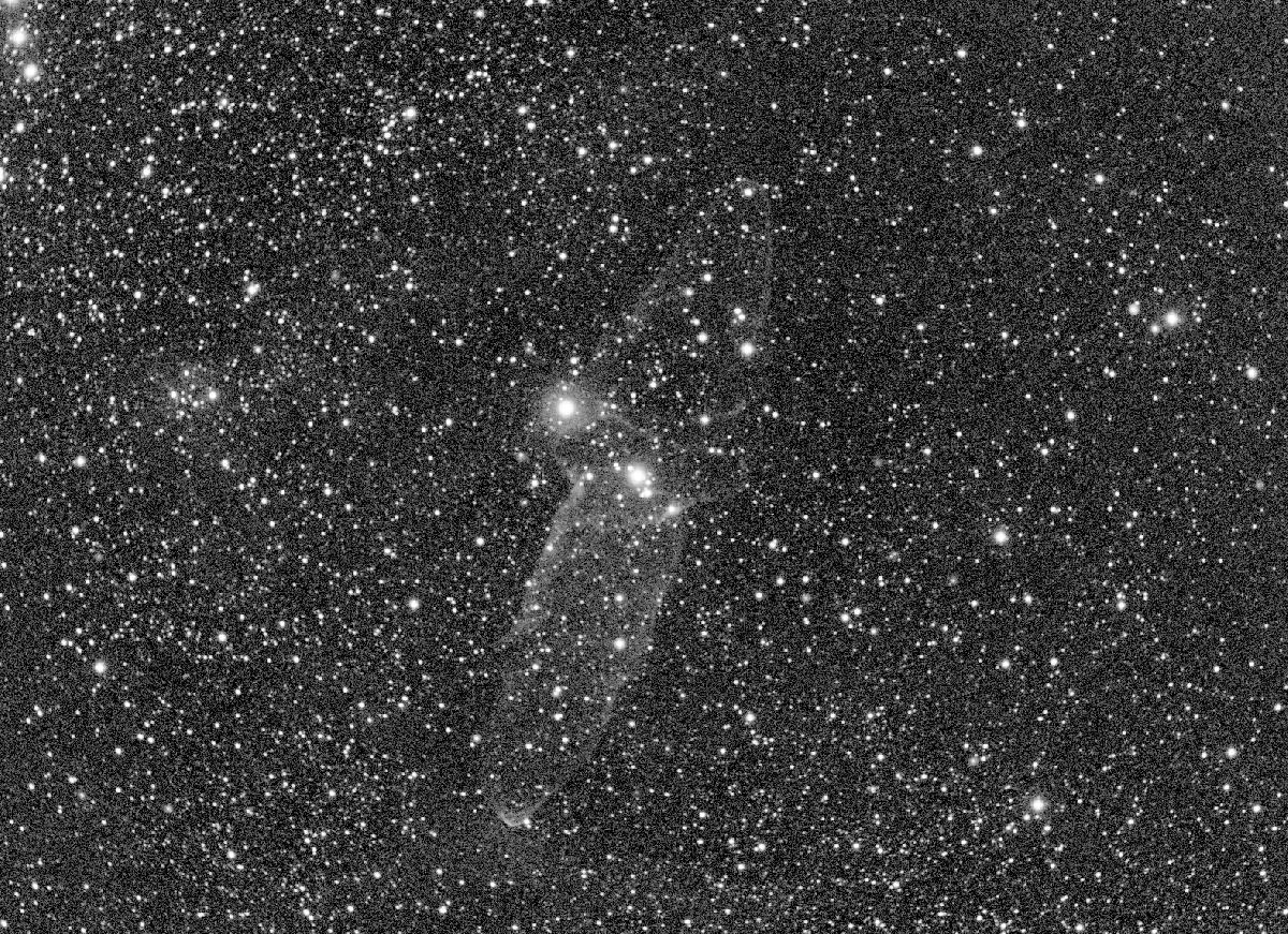

et l'image inversée avec Antlia :

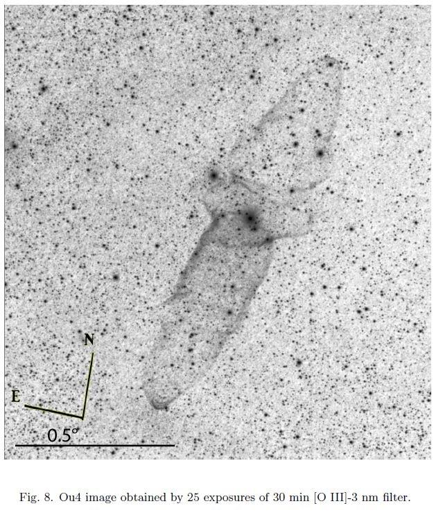

à comparer avec l'image de Nicolas Outters  :
Ce qui est intéressant, c'est que le signal obtenu n'est pas très loin de celui de Nicolas avec 25 poses et filtre Astrodon,
mais que la grosse étoile souffre d'un halo bien plus marqué.
Le problème du halo avec Antlia m'avait fait hésiter longuement avant de casser ma tire-lire, mais ça n'est en réalité pas bien grave sur la plupart des images.

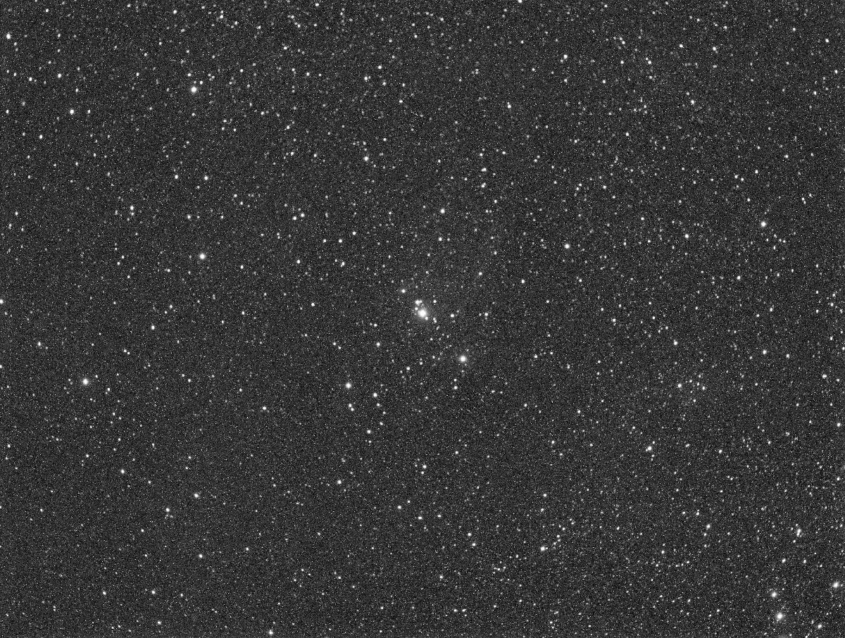

Une pose unitaire de 30' avec le filtre S2 :

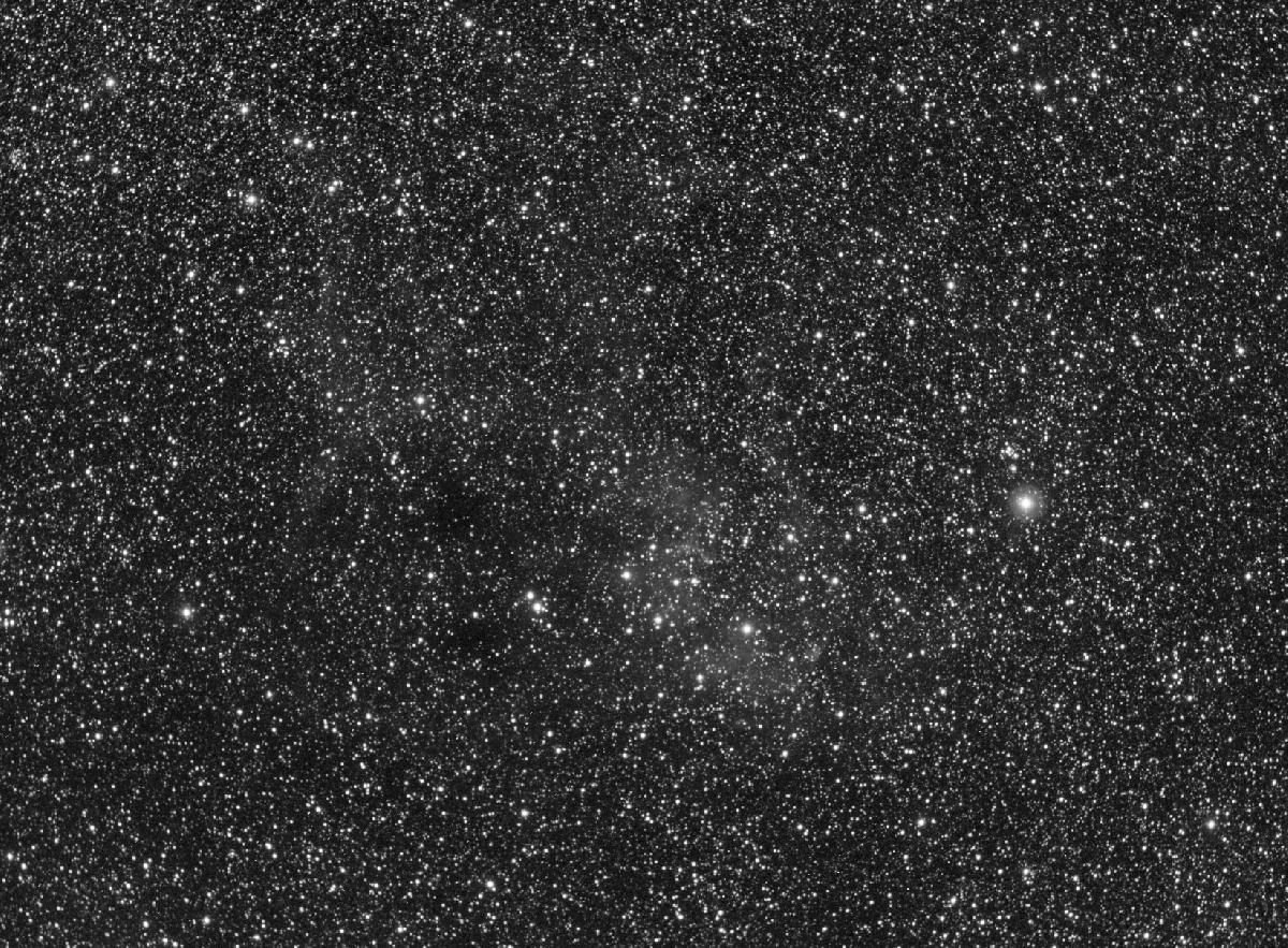

à comparer avec le filtre Baader :

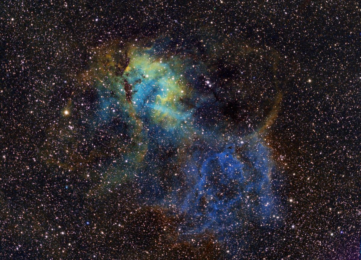

et pour finir, le Lion en SHO avec 5h en Ha Baader et 2h30 en S2 et en O3 Antlia :
