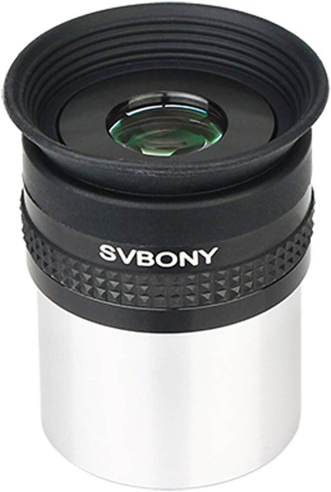

Voilà j'ai trouvé une série d’oculaires grand champ de svbony, ils sont à 20 € en arrondi. Est-ce que quelqu'un a acheté l’un d’eux et qu’est-ce-que cela vaut optiquement ?

J'ai acheté un 10mm pour remplacer un oculaire très très mauvais qui équipait un 114/900.
Pour résumer c'est mieux que rien, mais autant mettre un peu plus cher.

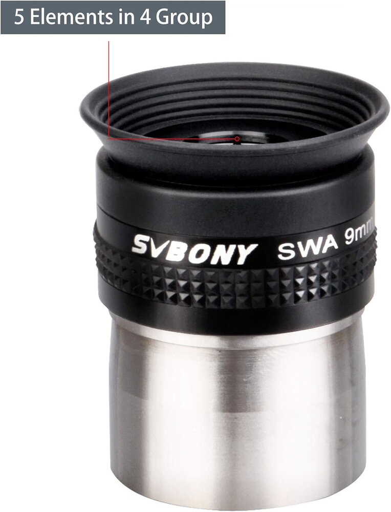

J'ai vu le même sujet sur le forum d'en face, une conception 5 lentilles en 4 groupes, assez compacte et 72° ça ressemble au vieux SWAN de william optics, il me semble que Thomas Back avait mis son nez dans le design il y a 20ans en simplifiant la conception du Wide Field de Rusinov (Russie, optique militaire 1970)
C'est une conception ouverte, piqué central, champ plat. Le champ utile se dégrade avec le raccourcissement du rapport d'ouverture N=f/D.
Intéressant en bino et à f/D 10+ et avec les achromats raccourcis moyen f/D genre les Vixen 80M, 90M, 102M.
Pas de surprise en confort de vision.
Je suppose un écoulement du fond de stock des SWAN dont on a arrêté la production car les optiques deviennent plus courtes.
Une alternative au copie des TMB planetary dont le réglage est aléatoire.
Pourquoi pas vu le prix, le ratio Q/P en vaut le coup, mais il ne faut pas en attendre le nirvana.
C'est en effet le "vieux" dessin des SWA qu'on retrouvait chez TS, Orion ("Q70") etc. Du temps où on n'avait que les GSO Superview c'était meilleur, mais de nos jours il faut être fou pour utiliser ça sur un télescope avec un rapport f/D inférieur à 8, sauf si on aime les champs d'étoile à effets "Star Wars hyperspace jump". Autant prendre un bon Plössl (on trouve des bons à €17 de nos jours) si on veut 50° de champ utilisable.
Sur un 114/900 par contre ça marche encore assez bien (dans la catégorie "utilisable", pas "nickel").
