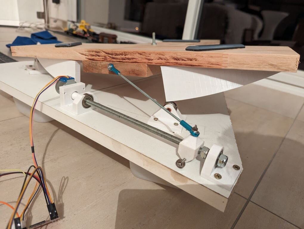

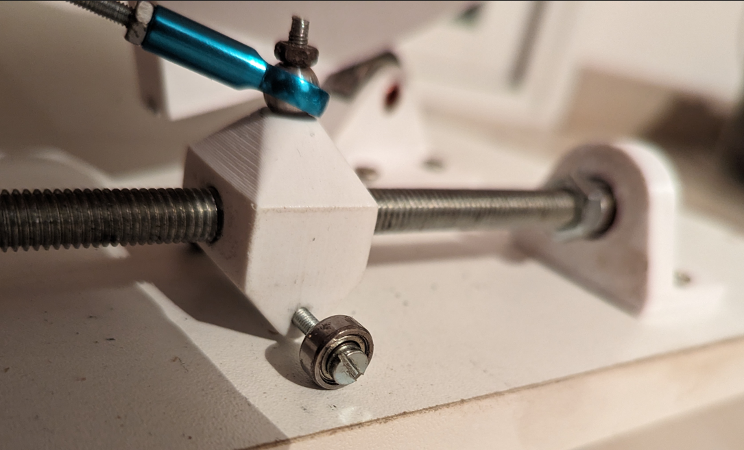

Je suis tout nouveau en Astro (j'ai récupéré un vieux SkyWatcher 200x1000) sans monture et je me suis donc bricolé d'abord un support Dobson, puis devant le défilement dans le champ..., une table équatoriale.
Comme j'ai beaucoup appris sur ce forum (merci !) je voulais vous en faire profiter, même si la video sur Youtube et les pièces sur Thingiverse sont en anglais...
Si vous êtes intéressés, je peux commenter ici et réponse à d'éventuelles question en français.
Voici la vidéo pour la voir fonctionner:
et tous les détails sur thingiverse
https://www.thingiverse.com/thing:6362263

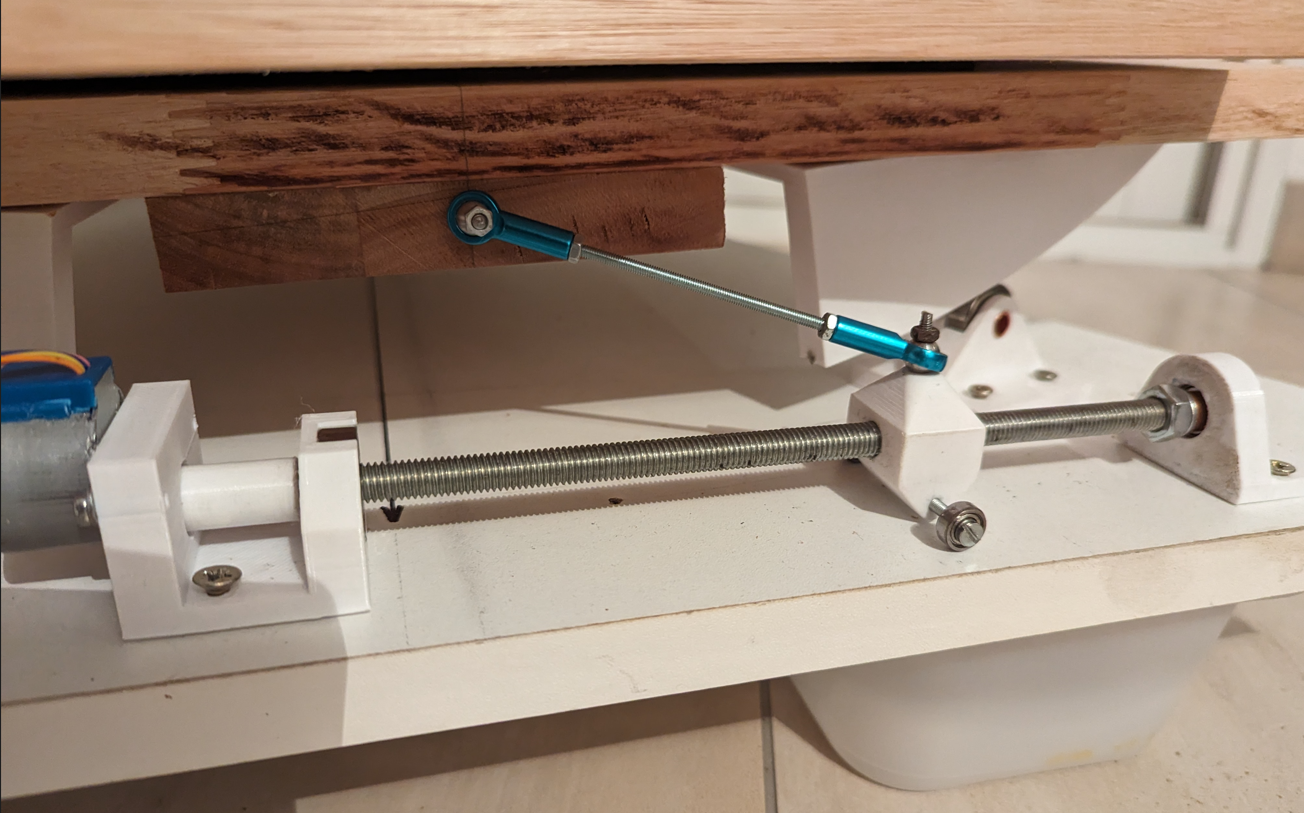

  Le 26/12/2023 à 20:21, banjo a dit :
Belle réalisation,
comment gérait vous le différentiel de vitesse début/milieu/fin de vis ?
Paul
Voir davantage

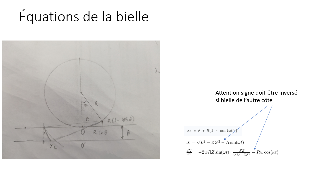

Par une équation de la position du chariot fonction de l'angle de rotation de la table, dérivée en fonction du temps pour obtenir la vitesse à injecter sur la vis sans fin. Le tout est codé dans le firmware du microcontrôleur.
  Le 27/12/2023 à 19:10, banjo a dit :
Merci , donc c’est par le code de commande du moteur .
Paul
Voir davantage
oui, c'est ça. Il y a quand même une contrainte c'est qu'il faut démarrer systématiquement à partir de la position plein EST (inter fin de course) pour que le soft puisse savoir où se trouve la table...

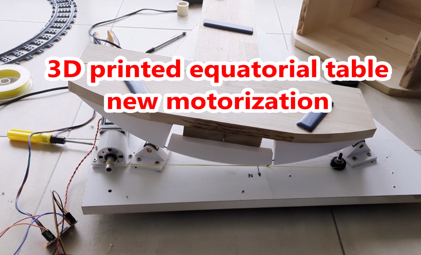

Pourquoi ne pas mette un feuillard (ou un câble) sur le secteur comme sur les montures à fourche P.Bourge , tu as la vis et l’écrou tracteur .
comme tu maitrise parfaitement la 3D çà affranchirai la gestion informatique .
Paul
Modifié par banjo
j'y avais pensé... Pour le câble, il faudrait l'enrouler autour du secteur mais surtout le tendre pour éviter que la table recule si le CDG n'est pas parfaitement dans l'axe.
Le feuillard devrait avoir une forme de tronc de cône développé donc trop compliqué...
@banjo Salut tout le monde et bonne année.
J'ai creusé l'idée du câble et j'ai fini par l'adopter !
Il a fallu rajouter un secteur cylindrique pour enrouler le fil mais le résultat est super.
J'ai changé de principe de motorisation pour ma table équatoriale.
Le système à chariot et vis sans fin fonctionne mais présentait quelques inconvénients (du jeu, un retour à la maison laborieux, un soft assez complexe...)
J'ai donc investi dans un NEMA 17 avec réducteur planétaire 1:51. C'est une bête de couple !
Un fil est enroulé (5 ou 6 tours) sur un mandrin inséré sur l'axe du réducteur. Le fil est guidé autour d'un secteur cylindrique genre Poncet et fait un aller retour. Il est tendu par un bon vieux ressort.
Je vais mettre à jour le dossier thingiverse dès que je trouve du temps
Ici la vidéo en mode retour à la maison.
https://www.youtube.com/watch?v=mnKlnrRpf_w
