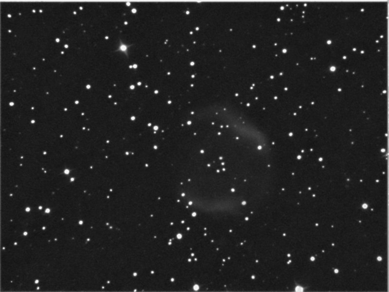

J'ai bien une Holmes sous le coude mais mon image n'est pas un scoop.
Je préfére vous proposer cette NP dans Pégase, Jones 1, un truc trés faible de m15.5 et de moyenne surfacique à 18.5.
Bref une bonne cible avec un 200mm
Capture totale de 55 mn avec le C8 et l'Atik16 :
Version étoiles "crunchy" comme je les aime :
Version moins "crunchy" et plus "fuzzy" pour ceux qui préférent la ouate :
Et enfin celle d'Adams Block réalisée en OIII, avec l'étoile centrale d'un bleu trés marqué :
Superbe Christian :)
Ca fait plaisir de revoir tes photos !
J'aime beaucoup la crunchy :rolleyes: comme toi !
En tout cas, excellente performance !
Bonjour et merci de ralier la cause du "crunchy".
C'est cette image qui sera retenue en définitive.
De plus je soupçonne un écart de MAP sur la moitié des acquisitions ce qui n'est pas fait pour arranger les choses.

J'aime bien le ... "magnitude 18,5", bof, "facile au 200mm" !
En tout cas, c'est une bien belle capture, je ne m'en lasse pas de voir tes images !
Ok on garde la crunchy.
Non c'est pas facile mais c'est une bonne cible pour cette ouverture ("un bon exercice" au capteur noir et blanc).
Amicalement

Pour pas faire comme tout le monde, je trouve ta version crunchy trop.... crunchy et ta version fuzzy trop.... fuzzy :)
Donc si je peux me permettre, une version fuzzy un peu plus crunchy me conviendrait (et non une version crunchy plus fuzzy).

Magnifique Jones 1, qui est vraiment surfaciquement très faible... Je ne l'ai jamais osée, tellement peur de tirer à côté, mais maintenant que je peux faire du goto relatif, c'est tentant!...
Faire du 18,5 avec la lune, il faut le faire!
Oui, 18.5 c'est la moyenne surfacique, parce qu'elle est trés étendue. Mais la NP est à 15.5 magnitude photo.
A c'est y est, ça marche bien maintenant ton goto à la Boxdoerfer.
Sans goto c'est quasi impossible de la voir. Il faut te repérer au petit trapéze au centre de la NP. Ces étoiles de m15 environ apparaissent rapidement en 2 ou 3 secondes de pose. Un repére bien utile. C'est de cette façon que je l'ai localisée avec une image DSS.
Ensuite tu poses 30 ou 40 s en bin 2/2 pour voir apparaitre trés timidement les 2 anses de la NP et pour confirmer ton pointage. C'est celle au dessus que l'on voit en 1er sur une brute.
