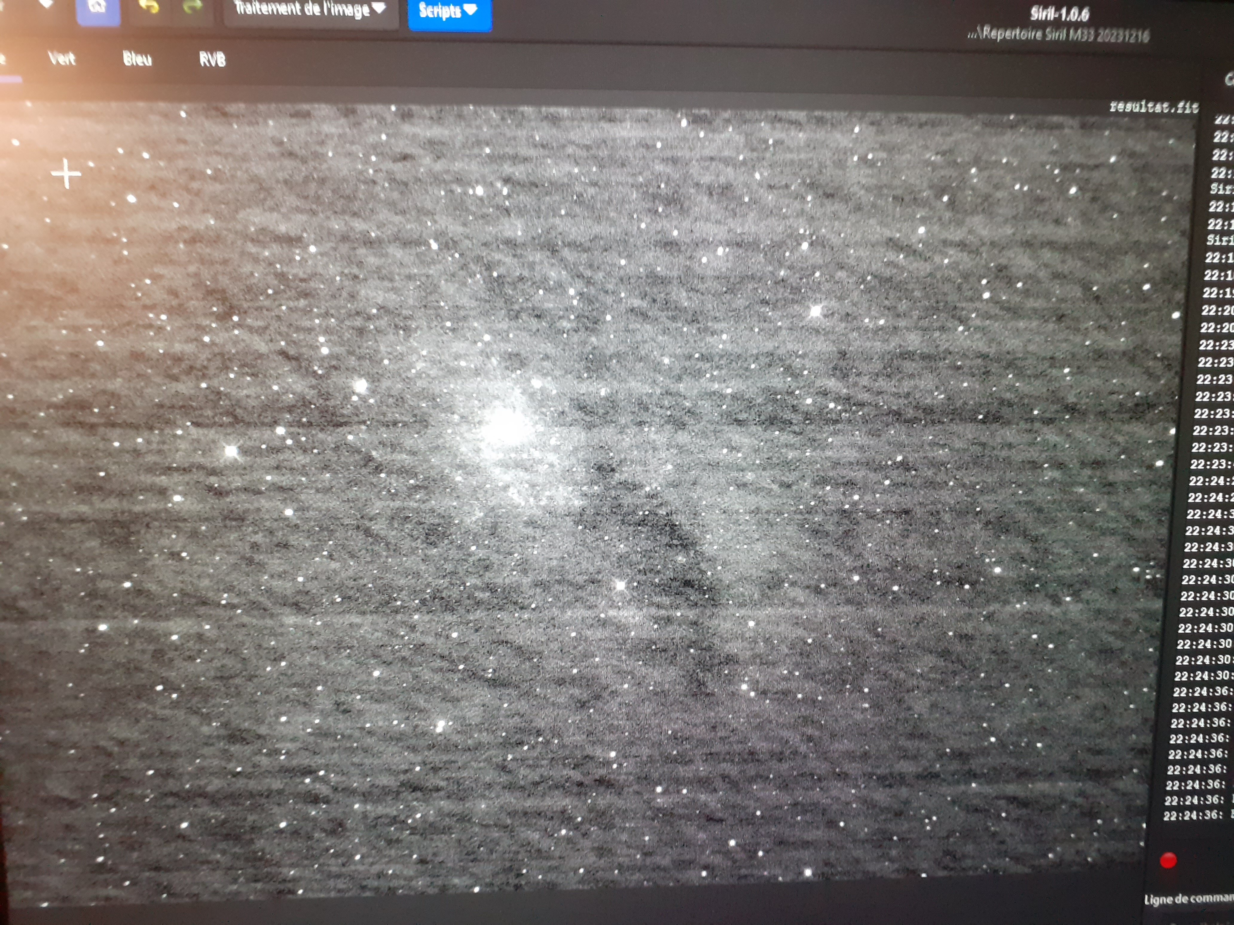

Je me suis   à l astropho  depuis plus d un an et j arrivais à obtenir  des résultats  très satisfaisants.
Subitement  mes résultats  après empilement  sur Siril et traitement  sont devenus  déplorables. Il y a toujours  ces stries horizontales qui apparaissent et le fond du ciel est dégradé  côté droit.
Set up: monture  Heq5 Newton 150/750 Apn canon 450d  .
Je ne trouve pas d explication,  cela vient  il du capteur de  Apn,   des miroirs du télescope.?
Voici une image de M33 après empilement  sur Siril.
Quelqu'un  pourrait  t il me venir en aide?
Merci, d avance pour votre avis éclairé

Merci  pour vos avis.
C  est donc probablement  un problème  de capteur.
Mais , j ai 2 Apn 450d, un defiltre et un non defiltre pour  photos voie lacté et circumpolaire.J ai  testé  avec les 2 Apn et j ai des résultats  similaires et aussi médiocres  .
Je m interroge, est ce vraiment  un problème  de capteur??
Bizarre,  bizarre......🤔
il y a 20 minutes, Astram47 a dit :

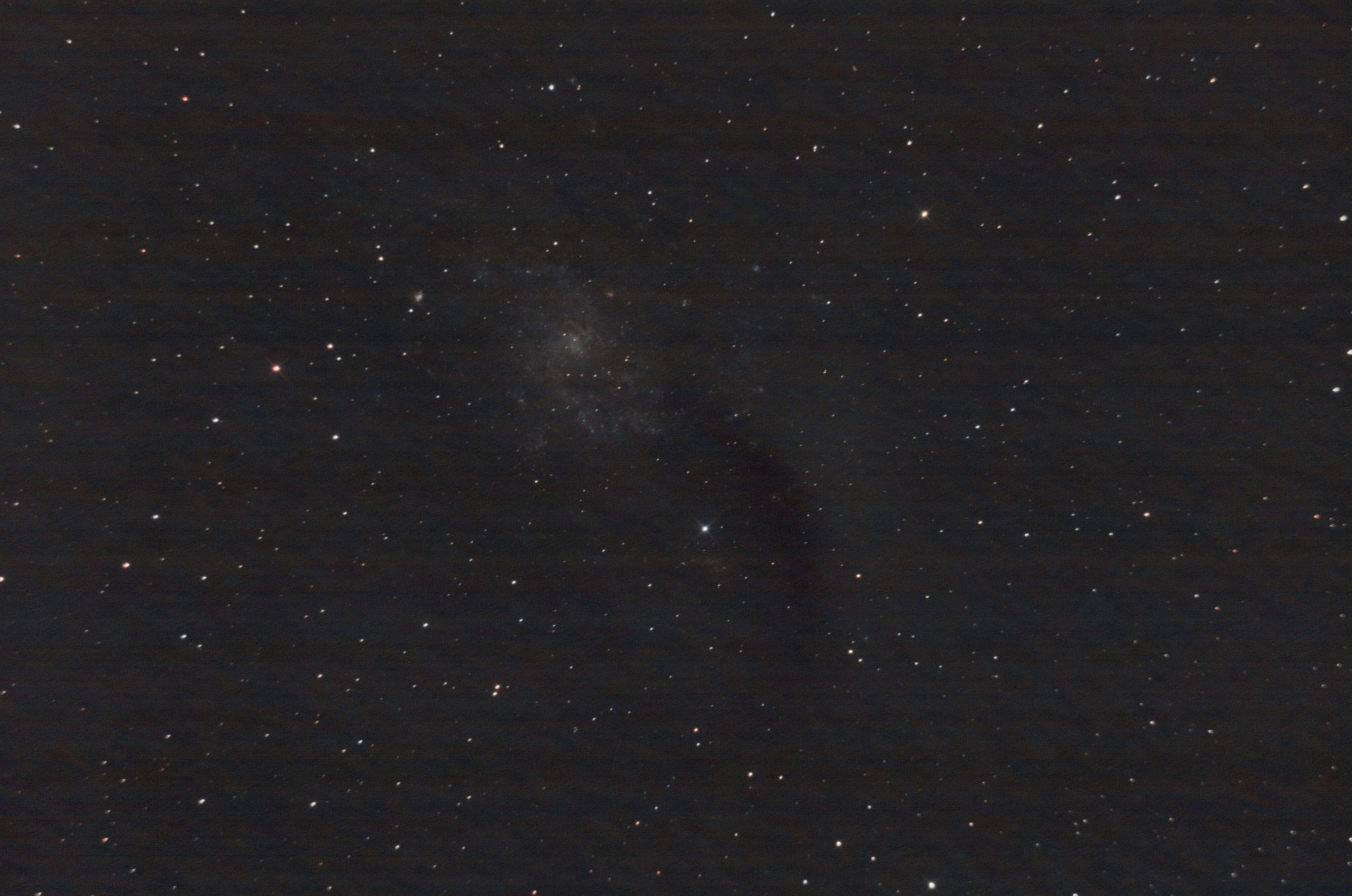

As-tu soustrait le master-dark de tes brutes ? Avec les APN assez ancien le bruit thermique en longue pose est très présent sans darks point de salut ! En tout cas, ta brute étirée ne me semble pas catastrophique.
Ensuite, il est indispensable de faire du dithering toutes les 5 images pour faire disparaitre la trame à l'empilement... et le plus difficile vient ensuite la montée de l'histogramme sans trop faire monter le bruit dans le fond du ciel.
