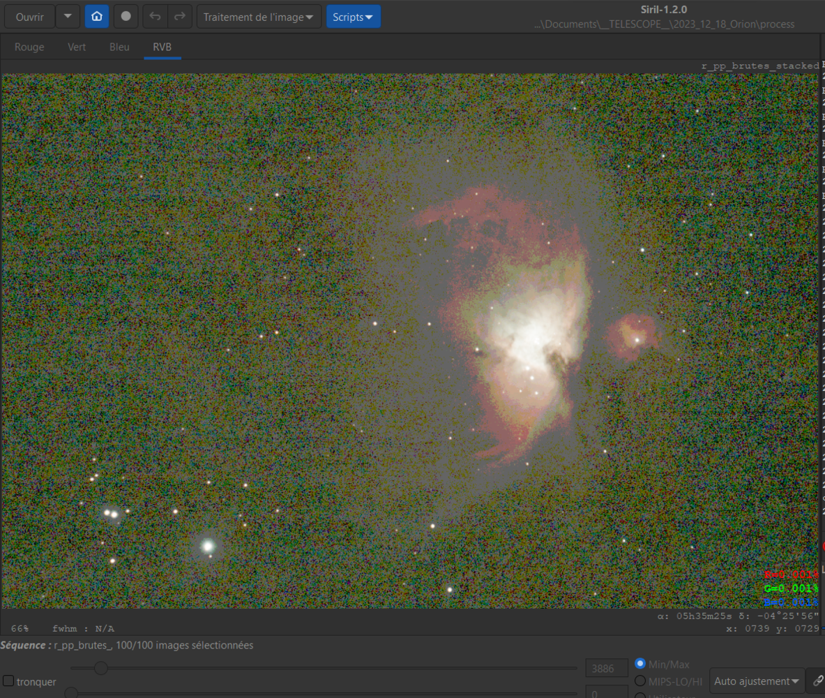

hier le ciel était relativement dégagé et j'ai donc voulu tenté une le ''dithering''. J'ai donc pris une cible plutôt simple, M42. Voici les paramètres du shooting :
SW 80/600 + réducteur x0,85
HEQ5
CANON EOS 1000D
Autoguidage
100 brutes de 30s
Pas d'images de calibrations
1 brute :
Après empilement :
Petit zoom
Je pense qu'avec ces 3 images tout est dit. Il y a un problème dans la matrice.... On observe déjà sur la brute des bandes bien marqué par rapport à mes shooting différent.
Quelqu'un aurait une idée ?

Même sans calibration, je trouve que la trame est vraiment importante sur ta brute
Ci dessous une brute de 30s à 800iso sur M42, OK c'est pas le même capteur (APN Canon 80D), mais je suis étonné d'avoir une telle différence
note: tu n'as pas précisé quel ISO tu utilises sur l'APN
note: ci dessous image raw canon ouverte dans siril sans dématricage, affichage en auto ajustement (on vois bien les poussières sur le capteur...)
Ceci étant, même avec de la trame sur les brutes, vu que tu as fait du dithering il devrait s'atténuer à l'empilement et cela ne semble pas le cas, les défauts les plus importants sur la brute apparaissent au même endroit sur l'empilement.
Tu est sur de tes paramètres de dithéring (toutes les combien de pose ? décalage de combien de pixels ? )

On peut quand même voire qu'on retrouve dans le master dark le genre la trame verticale qu'il y a également sur ton image. Tu as clairement un problème de calibration et ça devrait s'améliorer avec des darks aux mêmes iso.
