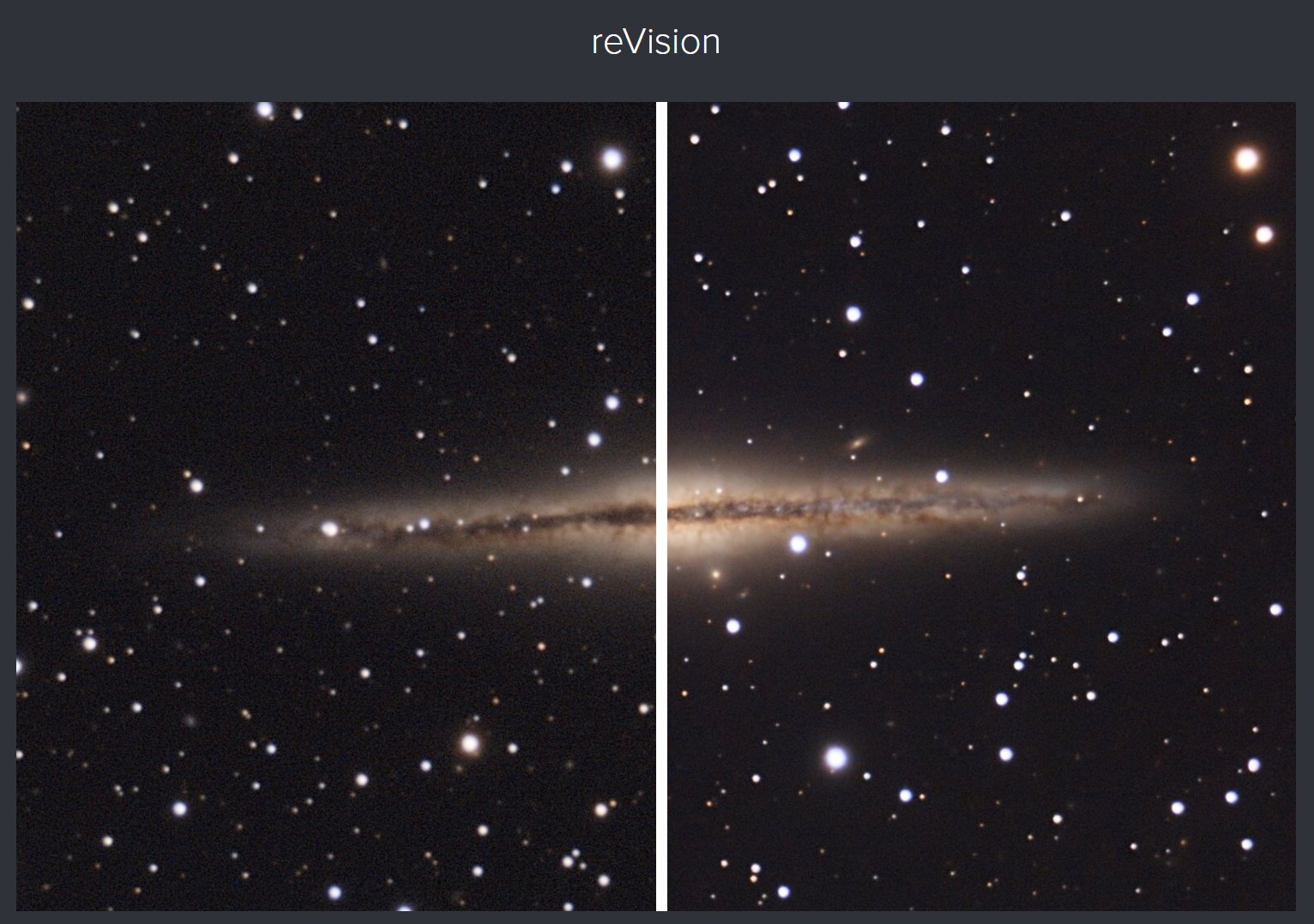

Le sujet SCT + réducteur x0.63 m'intéresse un peu ces derniers temps et donc pour voir ce que donnerait un passage de ta jpg dans Pix/BXT-NXT et quelques ajustements de luminosité/saturation :
https://revision.lukasz.cc/view/Yq2tl3JcVbMU9ALr0m9hLzjvGIvgPTnj

il y a 11 minutes, krotdebouk a dit :
C'est bien mieux, plus de détails et moins de bruit 👏
