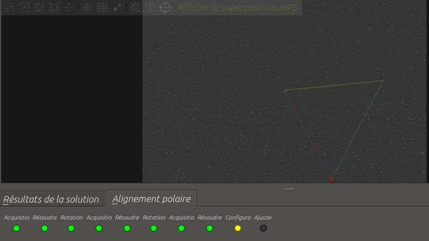

Après la capture de 3 photos avec une rotation de X°, il doit afficher dans l'image un triangle avec des côtés violet, jaune et vert.
Ensuite, il faut cliquer sur Actualiser et choisir la méthode de correction.Je conseille Résolveur. Chaque capture est astrométré et les flèches, en taille et direction, indique quelle correction il faut appliquer avec les molettes d'altitude et d'azimut.  Sans avoir à regarder l'écran ! Enfin, cliquer sur Arrêter pour terminer la procédure.

Pour répondre à Gehelem, ce que j'ai appelé à tort les 3 premières étapes correspond en fait à l'illustration de Rmor51 : ce sont les trois premiers points , donc cela s'arrête à la première rotation et ne va pas plus loin.
Ce qui est étrange, c'est que j'ai déjà vu cet AP faire ses 3 rotations. Mais il ne m'a par contre jamais proposé le triangle de correction que vous évoquez Rmor51 et DDS.

Par contre s'il va au bout des trois rotations et que l'astrométrie s'est effectuée, alors on obtient le triangle. Sauf si tu es en simulation et que tu n'as pas mis un écart dans la position du télescope, auquel cas, il est d'entrée réputé aligné, et donc pas de triangle visible. Dans l'onglet Simulation du télescope rentres des valeurs (<1°) dans les 2 champs Pole Azm (MA) et Pole elev (ME) et sauvegardes dans l'onglet Options, de manière à voir le triangle..
