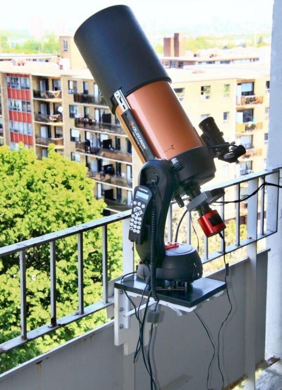

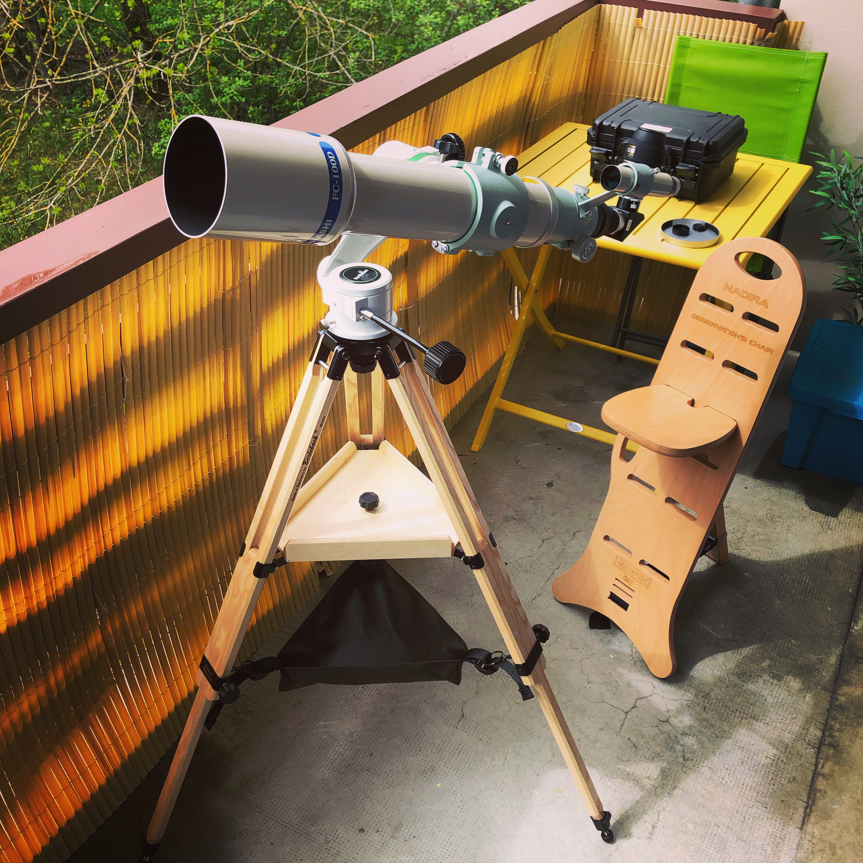

Salut
Avant j’observais aussi sur un petit balcon de 1,5m de large et 4 m de long.
je pouvais mettre toute sorte de montures par contre je ne pouvais pas tourner autour mais disons de 180 degrés mais c’était étroit quand même
En général si tu fais du planétaire ça n’est pas un souci car tu vises que dans une direction et si tu vise une autre planète tu dois juste te redéplacer un peu…c’est pas hyper pratique mais c’est pas non plus redibitoire
Pour info j’ai fait passer sur ce balcon une Neq5 avec Mak 150, des petites montures azimutale genre az5 et az4.
Par contre oublies un dobson surtout un 10 pouces comme proposé car ça ne passera jamais (sauf si c’est un de table )
Sinon dans ton cas je voterai pour un petite Mak 127 sur eq3 si tu veux le suivi. Ou bien une petite az5 ou vixen porta 2 pour de l’azymutale avec mouvements fins. Je trouve que c’est plus naturel et plus accessible une monture azymutale.
si tu as plus de budget je voterai pour une lunette ED de 100mm.
 Voici un exemple de mon ancienne lunette de 100mm sur ce balcon pour te donner une idée
bonne réflection

C'est vrai que sur le modèle de Mak je ne me suis pas vraiment posé la question. Je comptais intuitivement aller sur un SW 127/1500 mais sans trop de raison finalement. J'ai probablement du voir ce modèle plus souvent sur les retours.
Un mak 127/1500, sans doute un des meilleurs choix fait dans ton cas..: balcon+ photo ! Tous les astrams ont des obligations différentes, il n'y a pas que le dobson.
Je plussoie. Le mak 127 passe partout, et son optique et diamètre offrent déjà une belle expérience.
De la part d'un parisien avec mak 127 et Dobson pour les trop rares virées
