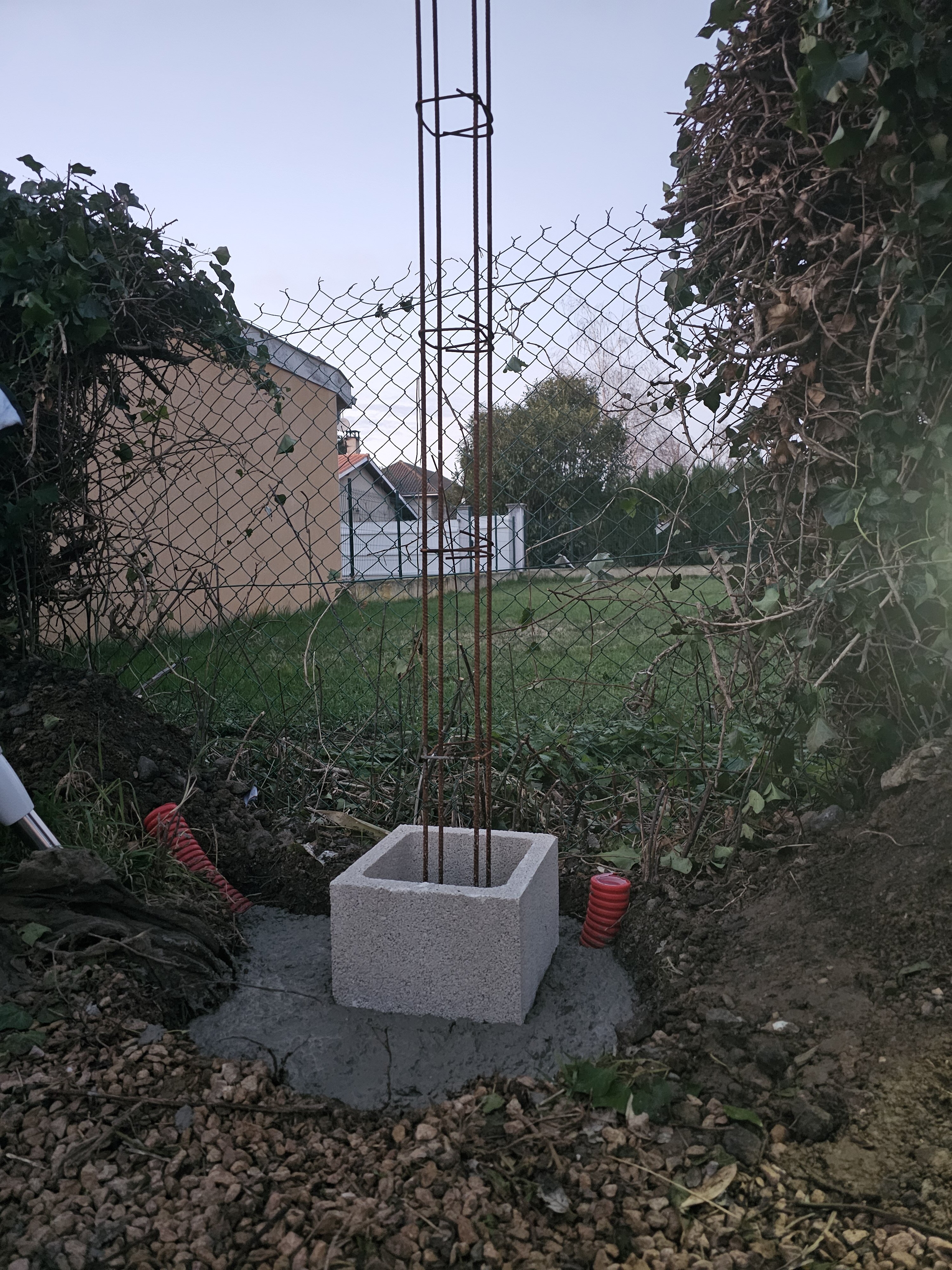

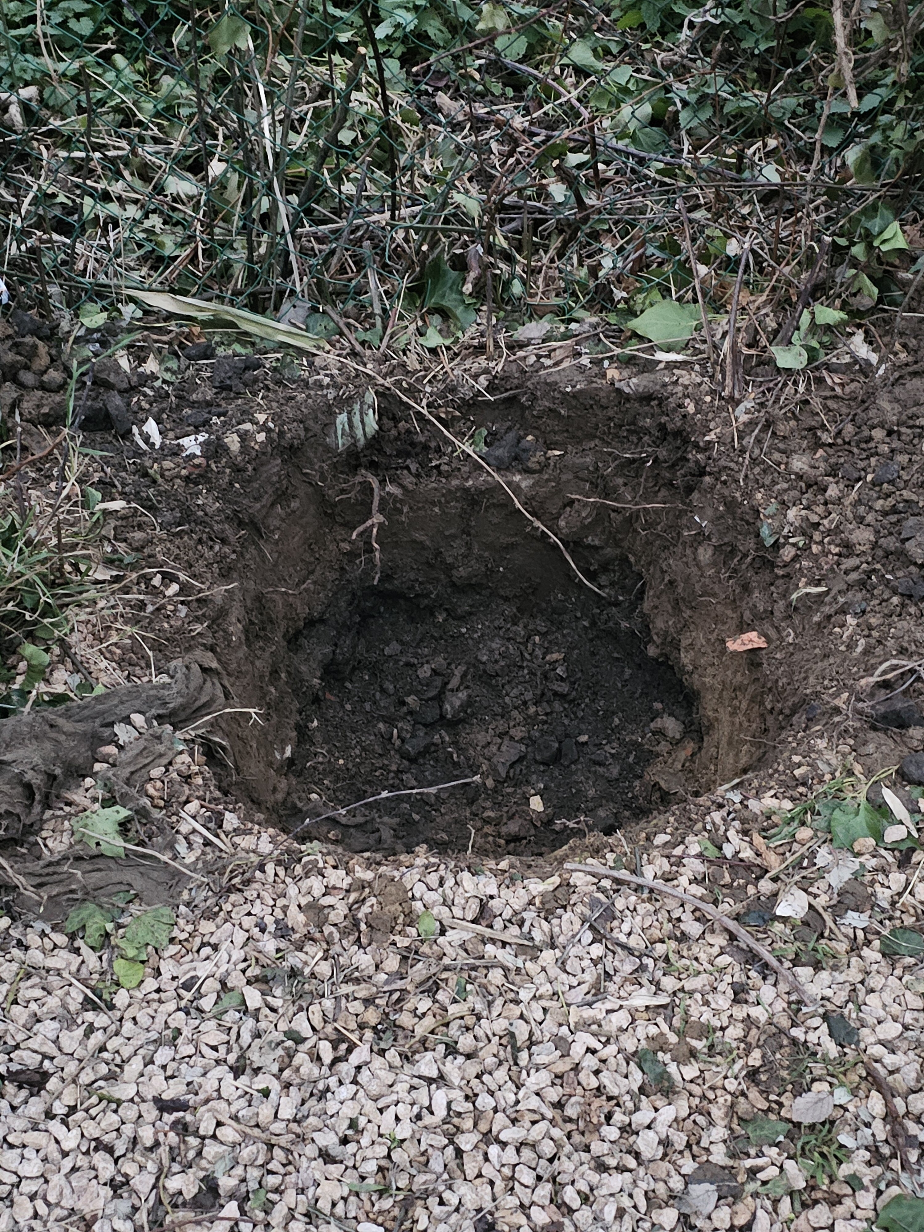

Bon bah voila, j'avais dit que j'attaquerai en 2023...un premier "pier"...c'est parti ! :)
Vous m'avez un peu tous chauffé avec vos postes fixes, cabanes, piliers, pieds...
Le trou est fait (quasi, je vais encore faire 10cm peut etre) !
Petit à petit...

whaoouuuuu le fou, il a osé .... Bravo continu à creuser avant qu'il pleuve de nouveau !!!
Tu es à combien là ?
40 je dirais ?
Pas mesuré encore...

pour la taille du trou, ça dépend de la taille du tube/monture que tu vas mettre dessus et donc du diamètre du pier.  Un conseil néanmoins, prévois ça comme si tu allais poser un 700mm de diamètre, comme ça si tu fais évoluer ton équipement à l'avenir, pas besoin de recasser pour refaire un pier plus lourd.
mais en fonction du poid prévu, pas la peine de nous faire le mur de l'Atlantique non plus...:m1:

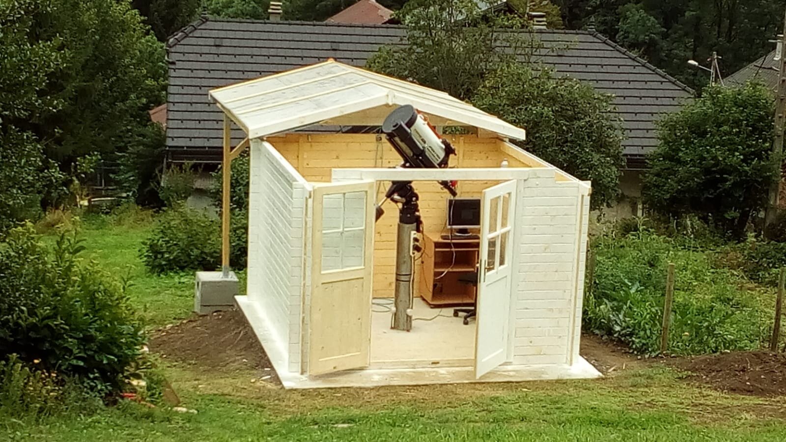

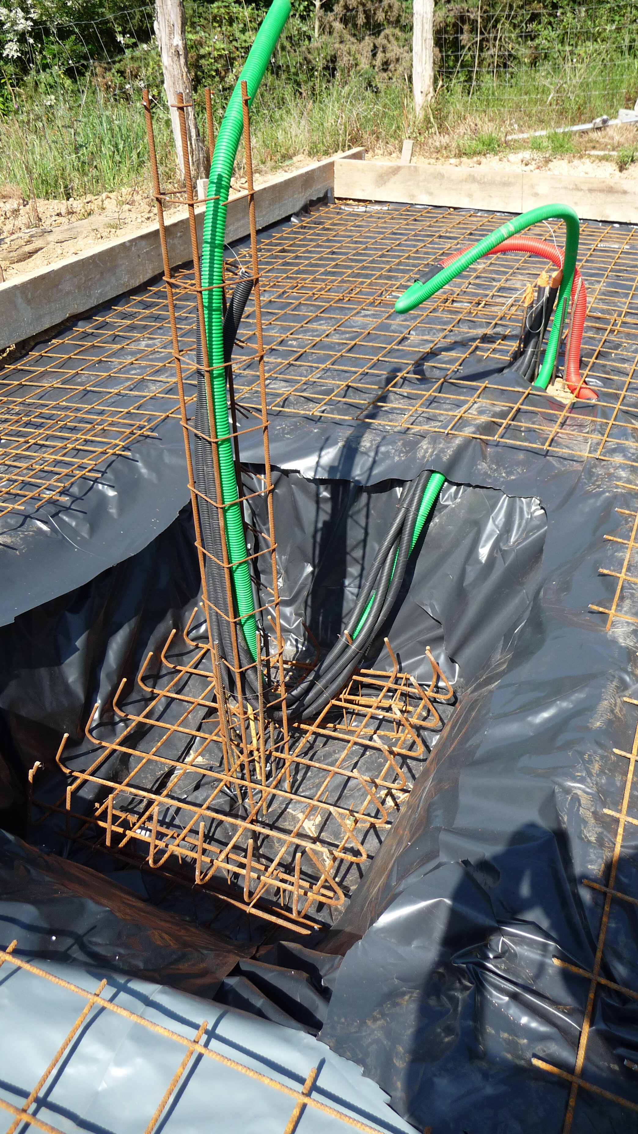

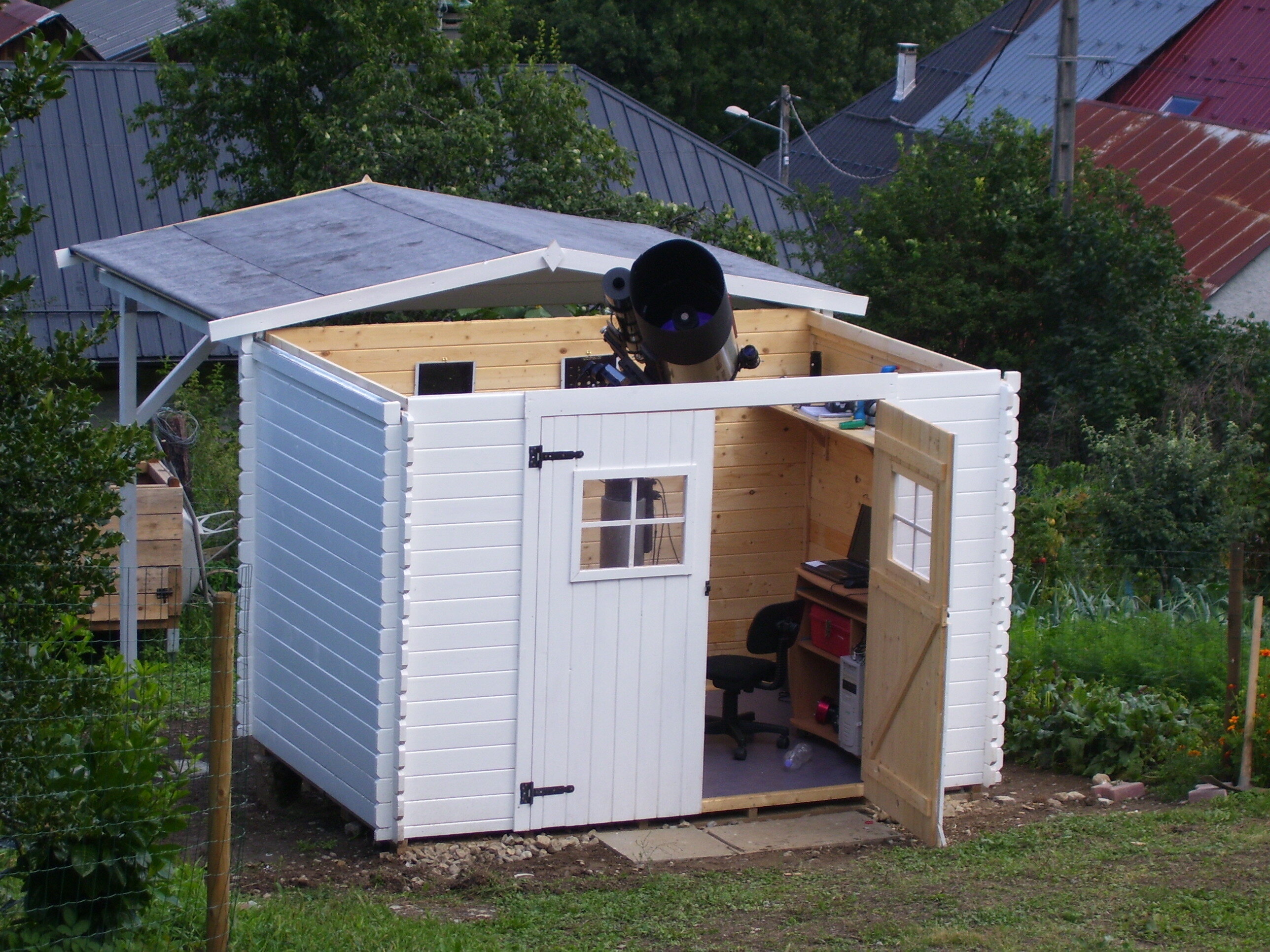

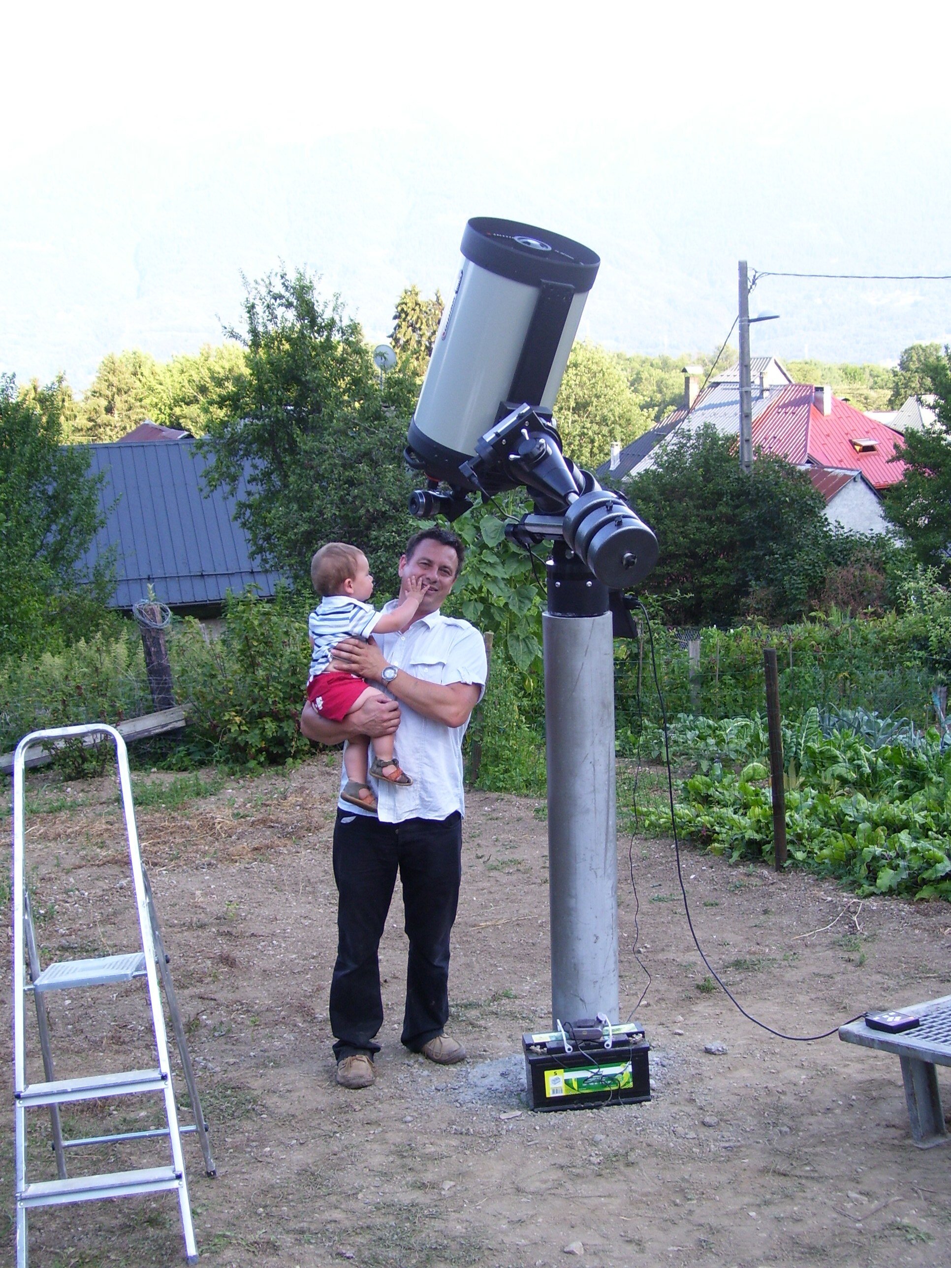

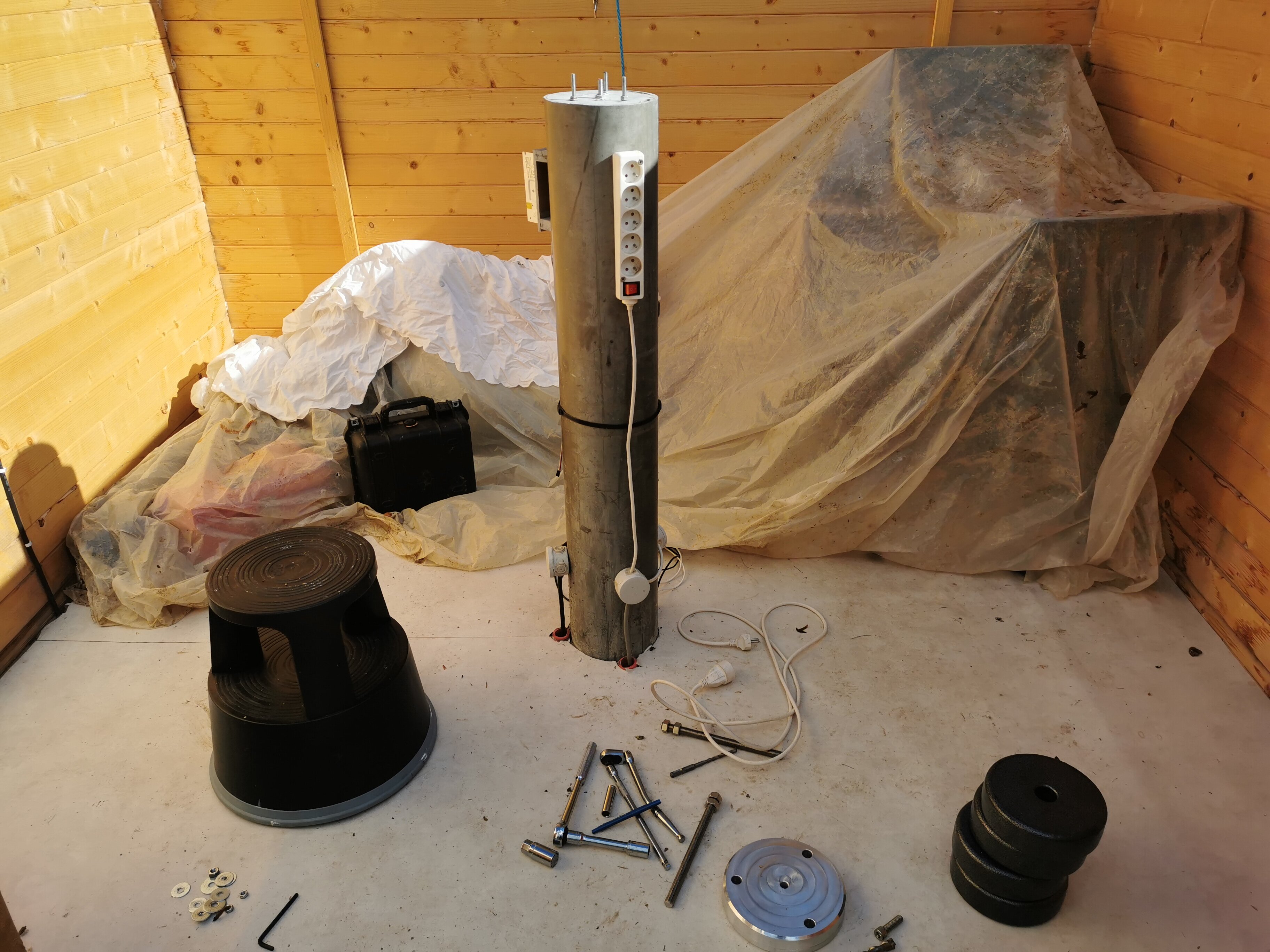

Moi j'avais commencé juste avec le pier aussi:
pour en arriver là:
donc prévois large.
Et puis, tu passeras ensuite à ça:
La dalle, c'est pas l'idéal coté convections thermique car elle va essayer de restituer la chaleur de la journée pendant la nuit sous forme de turbu locale. Mais tu pourras mitiger tout ça en mettant une couche d'isolant thermique sous le lino que tu auras posé au sol de ton nouveau château.
pense à la hauteur aussi, le plus haut, le mieux c'est (en gardant à l'esprit la hauteurs des murs que tu finira inévitablement par poser autour.😉
Tu prévois de faire le pier comment? béton coulé dans un tube d'évacuation d'eau comme coffrage ou boisseaux? Avec du recul, je te conseille des boisseaux de 30x30cm avec des fers à béton dedans et du béton que tu coule dedans c'est moins cher.
grosso m*rdo il faut que ta fondation pèse à peu près autant que le pier+tube+monture&CP.  Donc prévoir beaucoup de béton. Tu as une bétonière j'espère? Sinon, empreinte celle de l'oncle Marco!😂

j'ai oublié un truc super important: fais courir des goulottes électriques d'un diamètre raisonnable de bas en haut de ton pier. comme ça tu pourra faire courir des cables USB  longs et si tu les choisi bien tu pourra fonctionner en USB 3 avec des rallonges de 5M. Comme ça, tu ne te prendra pas les pieds dans toute la filasse en pleine nuit. prévois aussi une tablette sur le pier pour poser ton portable d'acquisition, sèche cheveux et pinte de bière.
Et, vu que tu as la pelle, fais une petite tranchée ou tu mettra 2 goulottes, une pour le 220V jusqu'au pier et une pour le câble réseau Cat6a qui te permettra de faire du remote depuis la maison. Mets plein de prises placées aussi haut que possible sur le pier... Tant que tu n'a pas de toit, prends des prises extérieures étanches.
n'ancre pas les tiges filetées de fixation de la plaque d'adaptation de la monture trop profond dans le béton, ça sert à rien. Prends pour hypothèse que sous 2 ans, il te faudra taper au perfo autour pour les enlever et en positionner de nouvelles pour la nouvelle plaque d'une nouvelle monture (une Titan cette fois!😏😁). Et quand tu viendras à couler une dalle autour, tu enroules de la mousse de 1cm d'épaisseur autour de la base du pier pour éviter d'avoir une liaison vibratoire entre les pas de tes gros pieds de ton grand gabarit  sur la dalle et le pier.

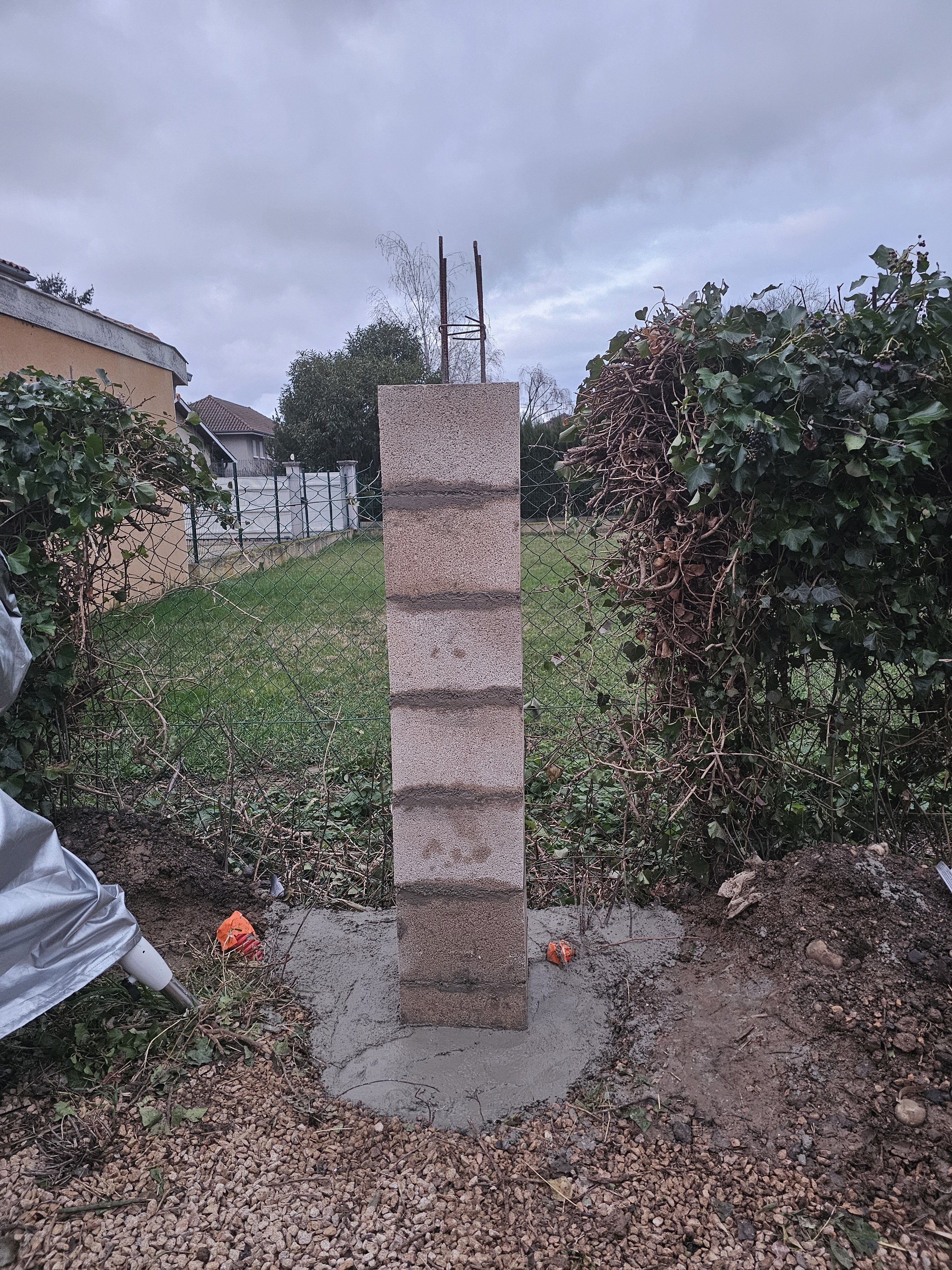

Salut Serge !
Oui, oui, j'avais bien prévu voir un peu plus grand en terme de pilier !
J'ai fait déjà des plots béton chez moi (x9) pour ma terrasse surélévé à 1.20 du sol, avec boisseaux !
Je comptais bien partir la dessus, et en sus, ça me permettra d'habiller avec un bardage/litteaux du fait de la section carrée...si ça fait trop moche dans le paysage ;)
Moi, sur ce premier pilier Nord, je ne peux pas construire d'abri quoiqu'il en soit, la question ne se pose pas, ou alors une cahutte escamotable tout au plus dans le futur...mais c'est au bord de mon chemin de passage donc...
Evidemment, j'ai une bétonnière :)

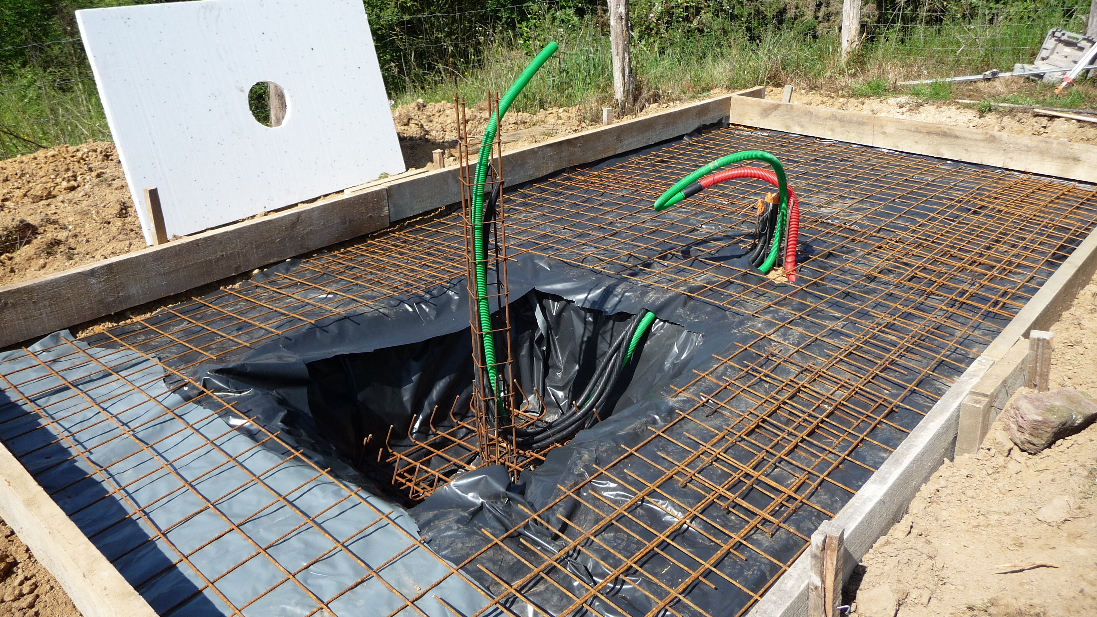

3 minutes ago, Petitprost said:
Hello ,
Si tu prévois de faire une dalle avec colonne voici un exemple qui peut t'aider dans ton projet :
J'eu aimé, mais là pour ce pilier Nord, comme dit plus haut, ce n'est pas possible, juste la place d'un pilier ! :(

T'as intérêt à ce que le mortier et le béton prennent avant que le Moscou-Paris arrive. Je suis pas maçon mais je crois que ça aime pas le gel le béton frais.
a+
Serge
Ca gèle pas avant la nuit de Dimanche chez moi ;)
Au fait Serge, tu as enfoncé de combien tes tiges ?
Elles sont coulées dedans ou tu as percé après le béton ?
D'environ 15 ou 20cm. J'avais bien essayé de percer les trous diamètre 16, mais c'était mission impossible et Tom Cruise étant encore à Los Angeles. Du coup, j'ai recoulé le sommet du pier avec les tiges dedans. T'amuse même pas à essayer de percer.
