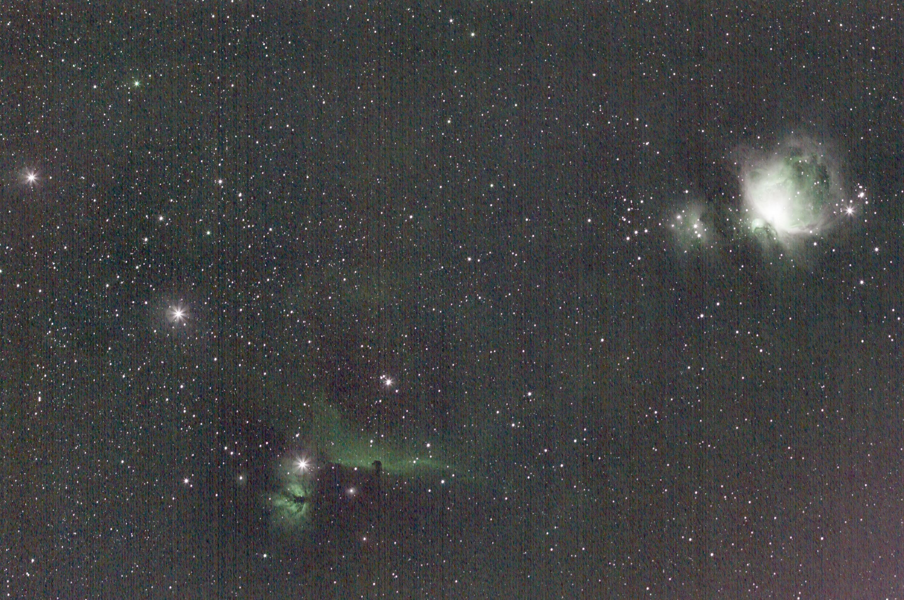

verbalistique Posté 29 décembre 2023 Posté 29 décembre 2023 (modifié) Bonjour à tous ! Je viens de remarquer après deux traitements, que mes couleurs finales étaient erronées (un nuage de gaz vert derrière la tête de cheval) mais même après photométrie, le rouge n'existe pas et le vert prédomine. J'ai pour habitude de convertir mes séquences manuellement en SER (j'ai toujours beaucoup de photos) et j'ai obtenu de très bons résultats jusque la. Mais depuis mes deux derniers traitements, couleurs étranges...Apres de nombreux essais et tentatives infructueuses (flat/dark...), le hasard me fait convertir quelques photos en FITS cette fois, et par magie, je retrouvais les couleurs attendues !!! Ce n'est pas un problème de matrice de bayer , mon capteur est bien RGGB. (et en fits ca marche sachant que mes darks et flats sont en SER) Je ne sais pas dire j'ai mis a jour entre temps...je ne me souviens pas. Mais c'est possible. C'est la version 1.2.0 actuellement. J'imagine donc que j'ai du changer de version. Quelqu'un sait il quel paramètre je pourrais modifier pour pouvoir tout de même réutiliser les SER? J'ai trouvé ceci dans les préférences: Bien à tous ! VerBaL Modifié 29 décembre 2023 par verbalistique ajout
vinvin Posté 30 décembre 2023 Posté 30 décembre 2023 Si la matrice détectée dans les SER est incorrecte, il faut la spécifier dans la fenêtre montrée ci-dessus. Ca devrait être automatique, bizarre que ça ne fonctionne pas directement.
verbalistique Posté 4 janvier Auteur Posté 4 janvier Bonjour, Le RGGB correspond bien a ma matrice. Peut etre un problème avec l'algorithme RCD (obligatoire avec les SER)?
lock042 Posté 4 janvier Posté 4 janvier Il y a 9 heures, verbalistique a dit : Le RGGB correspond bien a ma matrice. Peut etre un problème avec l'algorithme RCD (obligatoire avec les SER)? Non. L'"algorithme est régulièrement utilisé (par défaut) pour les FITS. Si le SER a été flippé lors de la conversion, alors il faut modifier le motif de Bayer en conséquence.
verbalistique Posté 9 janvier Auteur Posté 9 janvier Bonjour Lock ! merci pour ta réponse !! Je ne comprends pas bien "Si le SER a été flippé lors de la conversion" mais tu dis qu'il faut que j'indique comme matrice BGGR? si oui y a t'il un moyen de savoir a l'avance si mon SER a été flippé?
