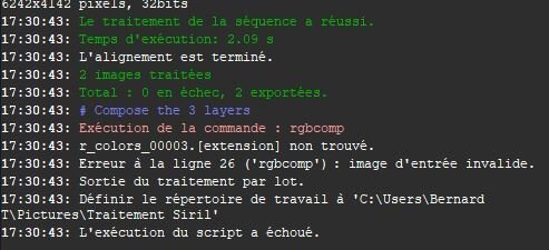

Pour me sortir de cette difficulté, je lance le script RGB_composition : je mets mes images empilées Ha et OIII respectivement en les nommant R, G,B dans un répertoire vide que  j'ai nommé RGB_composition (comme précisé sur le tuto). Là Siril 1.2.0 me dit que l'éxécution du script a échouée.
''r_colors_00003. (extention) non trouvé.
Mes correspndances sont pourtant bonnes.
Si vous pouvez m'aider
En vous remerciant

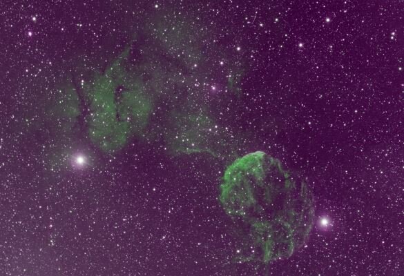

Pour des raisons que je n'ai pas comprises, le script RGB_compression vient de bien fonctionner. L'image du résultat, c'est une nébuleuse complètement verte, fond rouge ! Pourquoi ?
J'ai voulu relancer RGBcompression pour voir. Le script n'a pas fonctionné cette fois-ci, alors que je n'ai rien changé du tout
'le nombre de canal n'est pas cohérent avec la séquence, abandon''
il y a 21 minutes, Anathalie a dit :
Probablement parce que dans le dossier il y a de plus en plus d'images et que Siril prend tout sans distinction.
