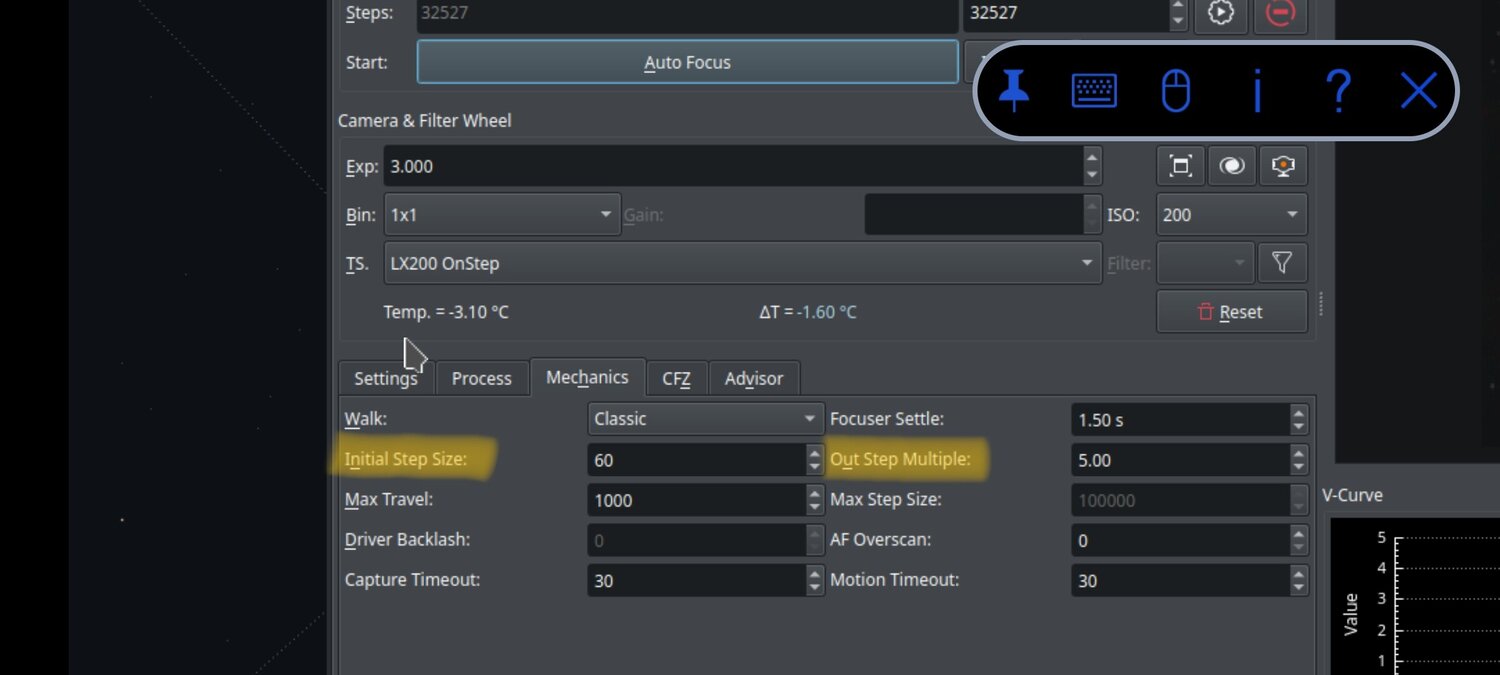

Il y a 16 heures, rmor51 a dit :
Est-ce que tu peux traduire cela en termes de paramétrages STP ?
Voilà sur quels paramètres j'ai fais des tests cette nuit, pour la partie mécanique.(surligné)
En diminuant le nombre de steps et en modifiant le multiplicateur tu vas modifier l'excursion.
Le premier déplacement= initial step size* out step multiple.
Pour ma part si la valeur est trop grande, le focus se retrouve a gérer les étoiles en forme de donuts et il fait n'importe quoi.
Si la première excursion est moins grande, les étoiles sont en patates mais encore suffisamment rondes que pour faire une mesure correcte.

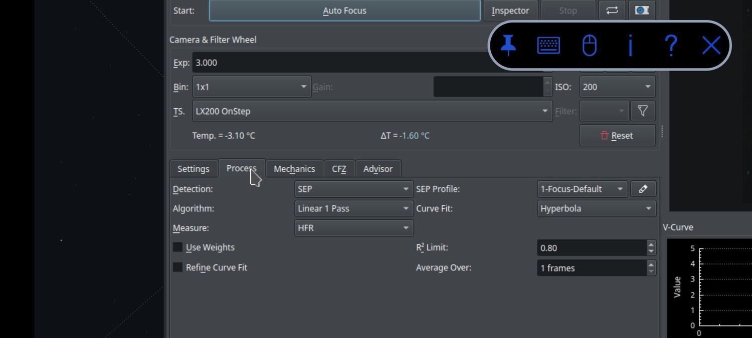

Pour la détection je laisse par défaut les paramètres et ça fonctionne bien.
J'ai pu faire une cinquantaine de tests avant que le ciel ne se couvre et j'ai été agréablement étonné des solutions proposées, il y a de l'espoir 😁
