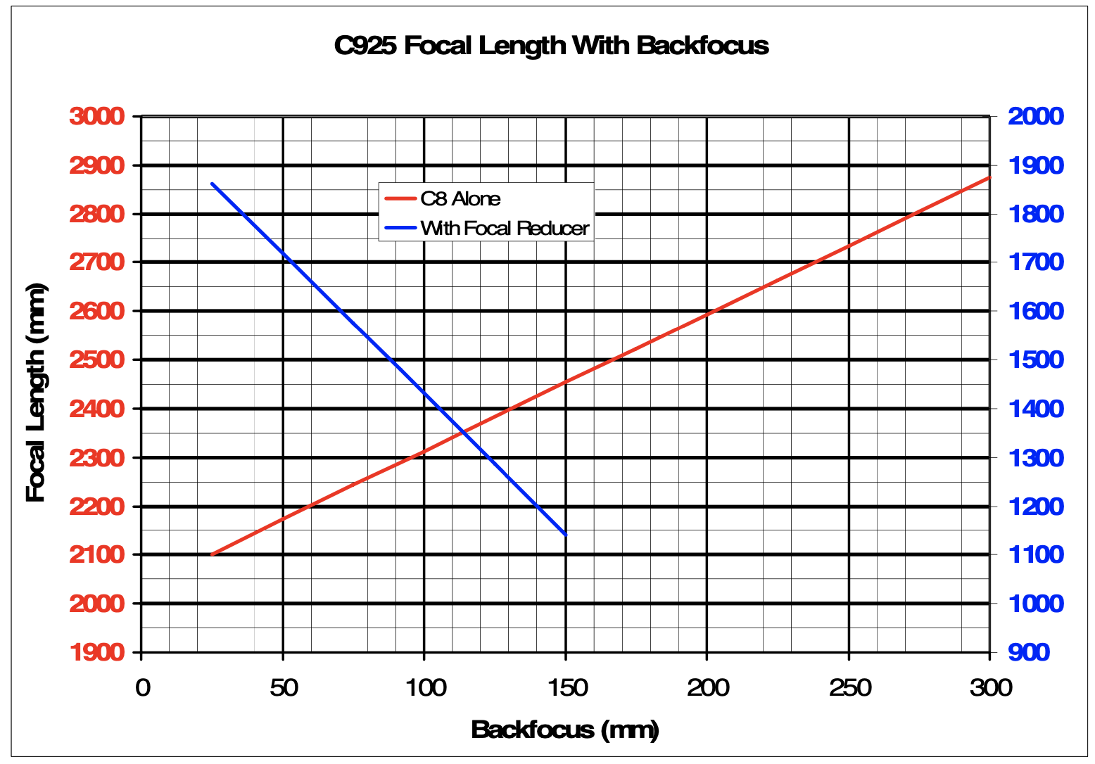

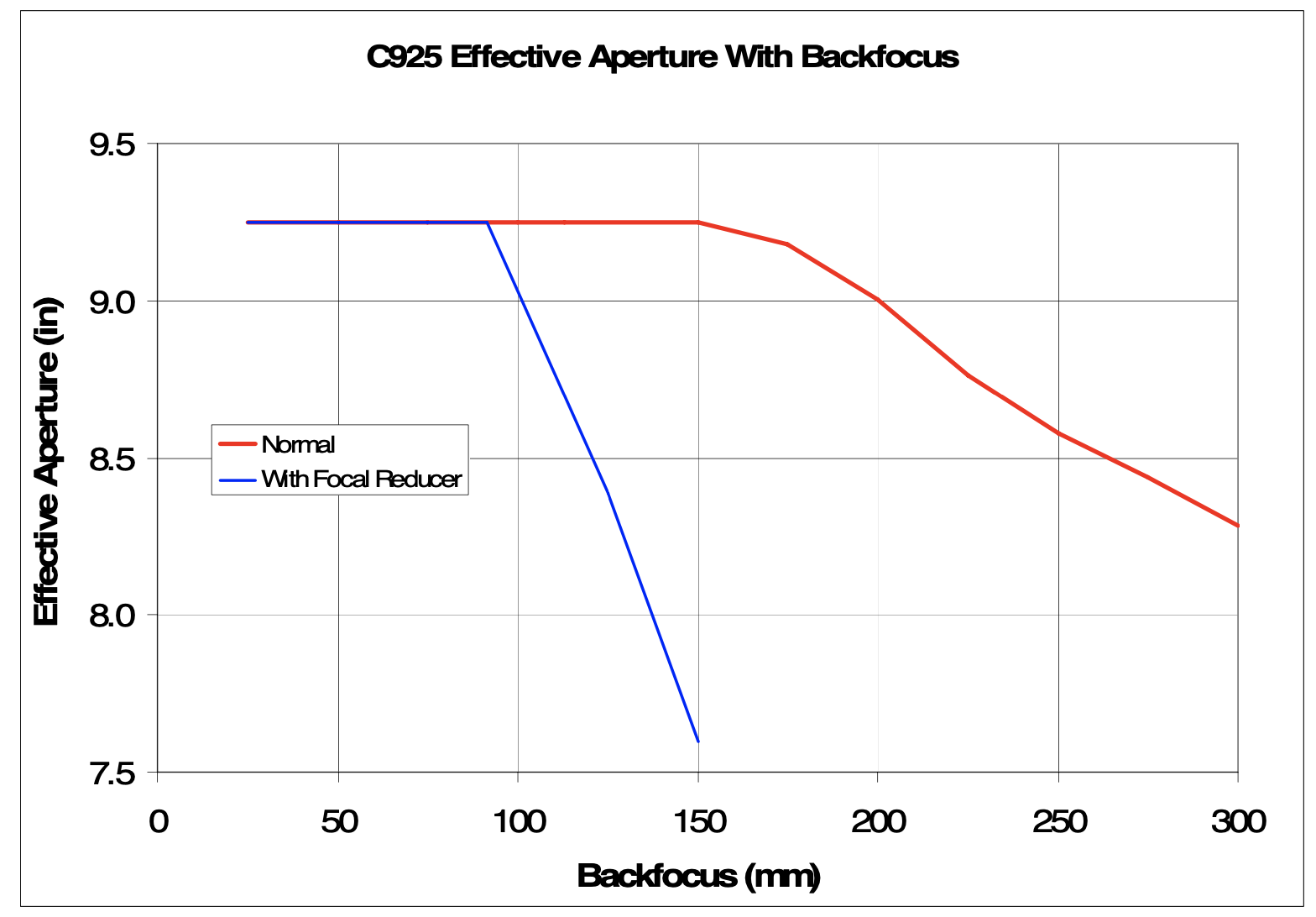

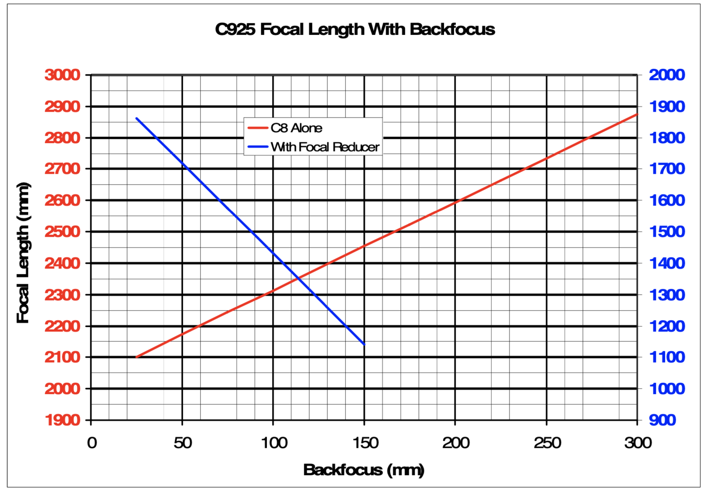

Idéalement, en visuel, on tend à placer l'oculaire une centaine de mm en aval de la sortie du C9 (cela correspond au porte oculaire et renvoi coudé prisme d'origine). Ce chemin optique court permet à ton C9 de fonctionner +- à son optimum même si l'on peut sur-corriger ou sous corriger au besoin en déplaçant le primaire.
Avec un crayford de plusieurs cm suivi d'un renvoi coudé de 10cm au moins lui aussi, tu dois largement avancer le primaire pour compenser.
Ajouter un support additionnera encore des cm au montage, et il n'est pas inintéressant de connaitre les conséquences sur l'ouverture et sur la focale résultante (que voici pour un C9)  :) Capturedecran2024-01-10a14_03_02.thumb.png.8962c83af6f77b3fcfb31336598a09ef.pngCapturedecran2024-01-10a14_02_25.thumb.png.fea549e57581eb058544c61ed3eb2061.png
Une fois cela accepté, sais-tu comment se monte ton support ? et quels filtres comptes-tu utiliser en visuel ?
