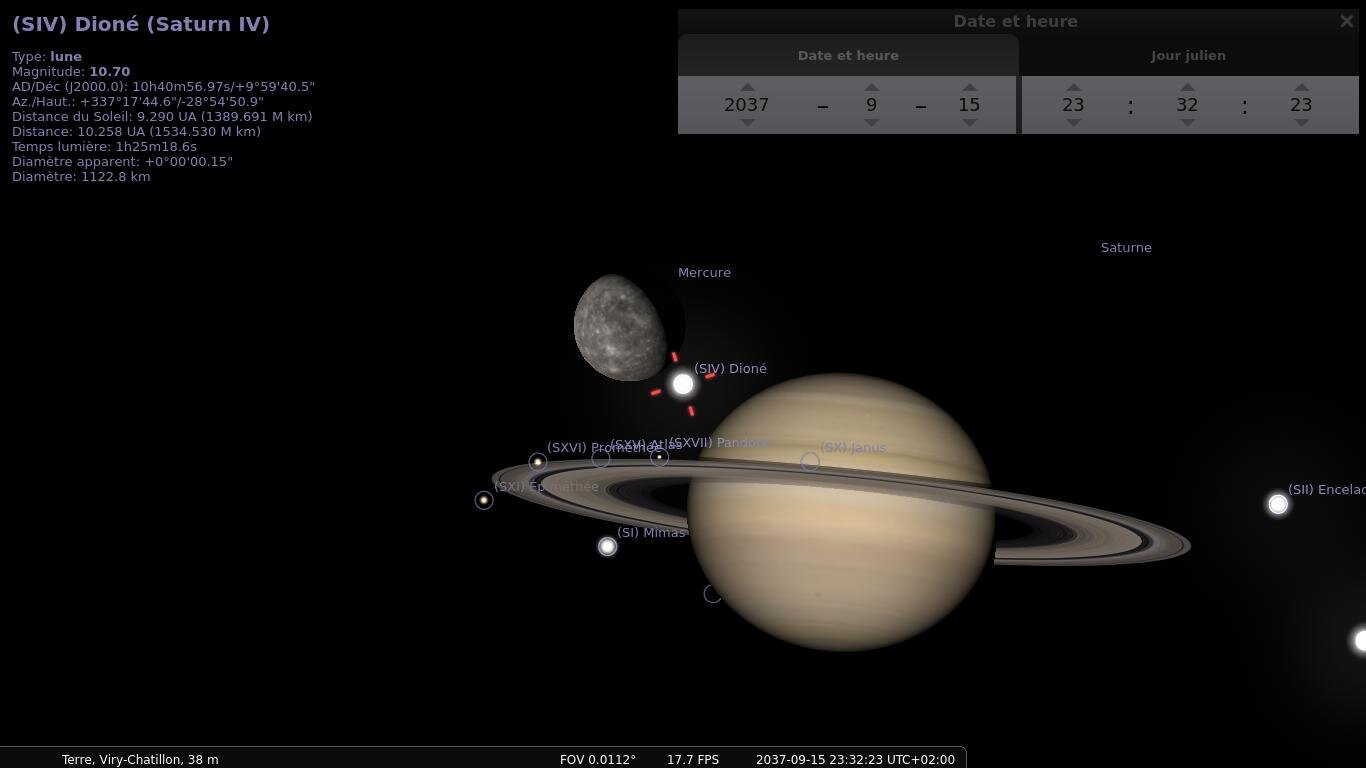

il y a 14 minutes, roger15 a dit :
Enfin, mais ça s'applique sans doute plutôt à  Solfra   :?:  : pourrais-tu me confirmer (ou m'infirmer) qu'il y aura une occultation partielle de Dioné (un des satellites de Saturne) par la planète Mercure le mardi 15 septembre 2037 ?
Bonjour @roger15
À la latitude de Paris, Stellarium dit que non, il manque à peine 1,4 secondes d'arc :
Ce sera rasant du côté du Groenland, mais pas d'occultation complète en perspective 😕
