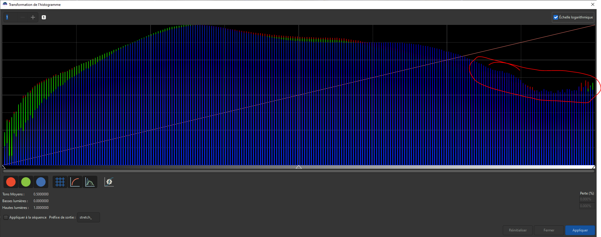

Si étoiles sont saturés on peut diminuer un peu la saturation mais sinon c'est mort ,c'est au moment de la capture qu'il faut vérifier la saturation, diminution du gai et ou temps de pause

Bonjour donne moi des astuces comment connaître que les étoiles sont saturés par exemple l'histogramme.......... Bonne journée
Bonjour archer92 j'ai utilisé siril et GIMP bonne journée basique
Il y a 1 heure, avatar78 a dit :
Sur les premières photos tu vas sur siril par exemple et étirés l'histogramme pour voir l'aspect des étoiles mais parfois le gradient est très important donc pas simple

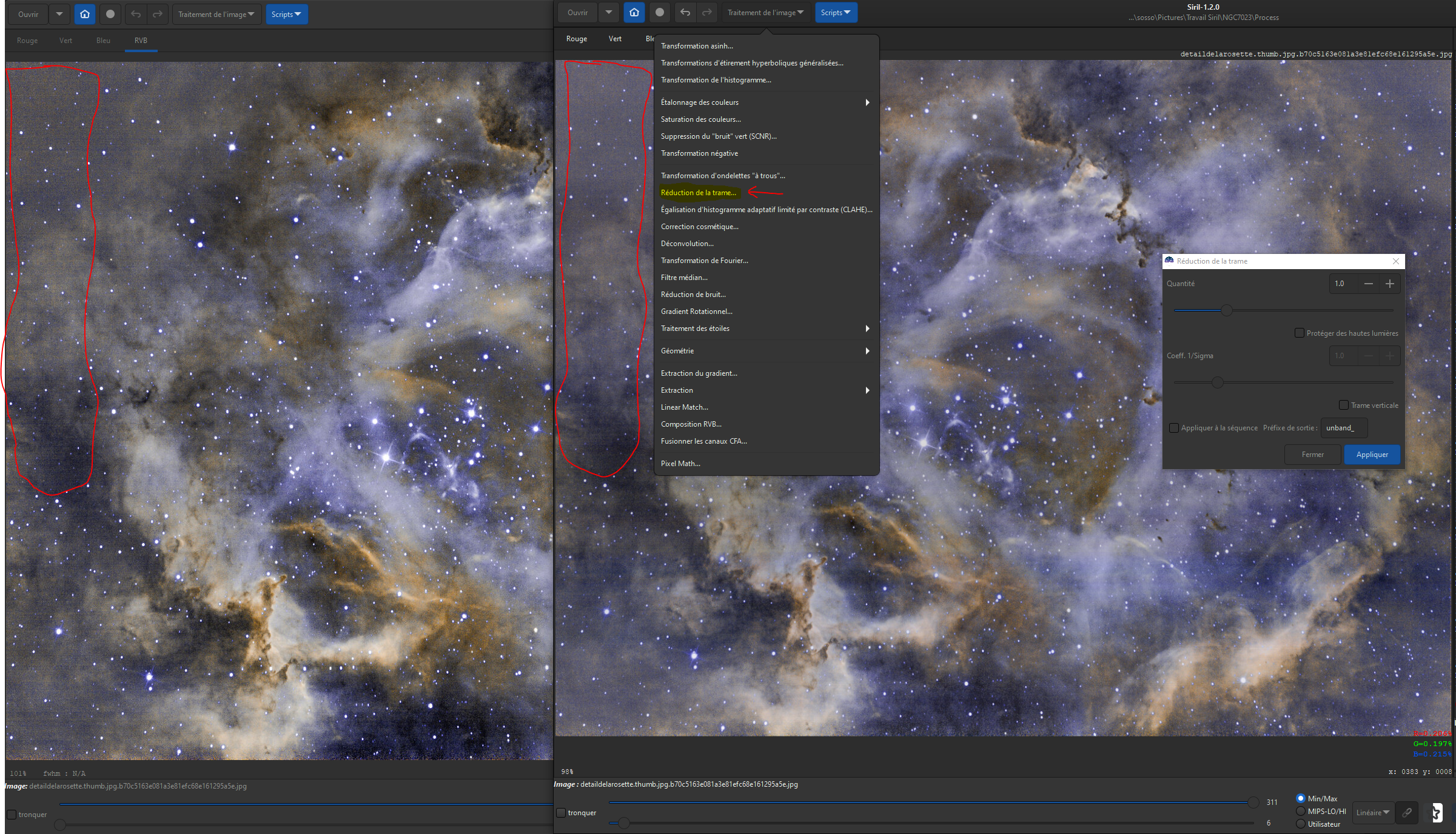

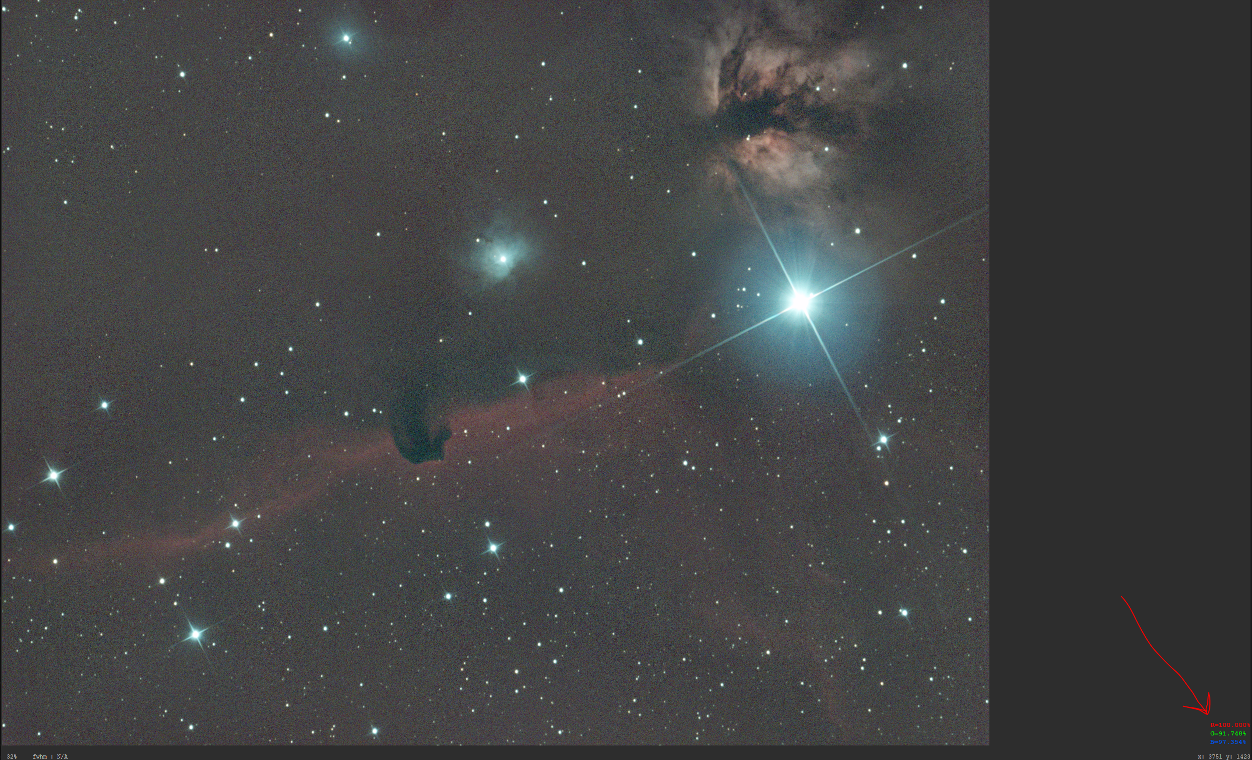

Avec Siril:
A droite l'image avec réduction de la trame avec les paramètres de la boite de dialogue que tu vois dans ma capture ci-dessus.
Juste une question pour être sûr: ta trame ressemble furieusement à la trame qu'on pourrait obtenir quand on traite sans avoir dématricé correctement? C'est le cas sur toutes tes images y compris ta M42. Fais tu bien attention à cela?

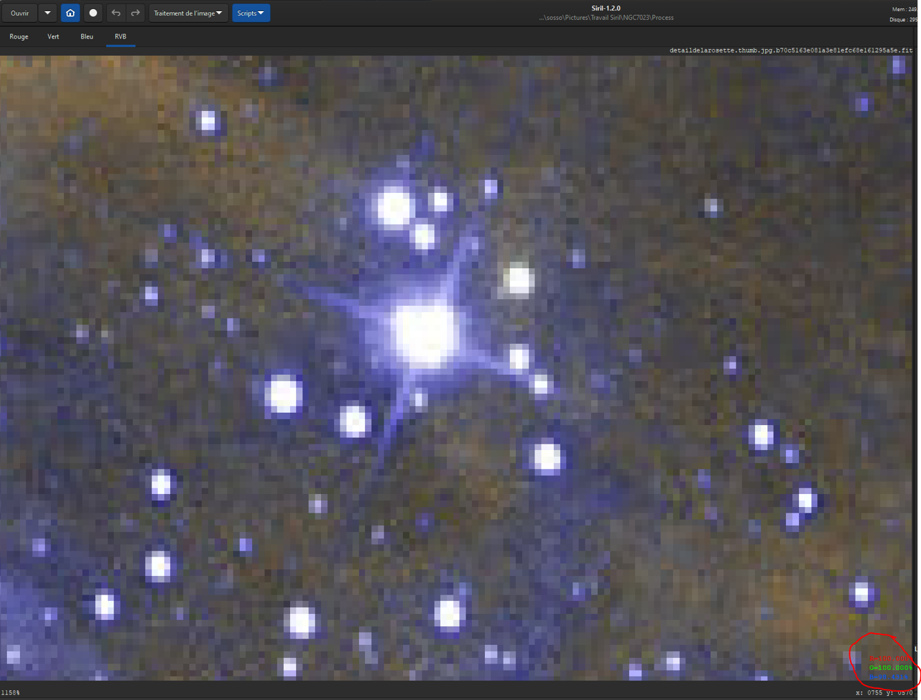

Il y a 3 heures, avatar78 a dit :
Dans Siril, en bas à droite, les 3 pourcentages indiquent à combien tu en es en saturation sur les 3 couleurs au niveau du pointeur de ta souris. En dessous, j'avais le pointeur sur la grosse étoile au centre. 100% ou proche de 100% veut dire que tu es saturé.image.thumb.png.a4946c656100176a6b66d32d3ee0cf04.png
Comme dit @dob250, si c'est saturé dans ta brute, le traitement n'y pourra rien... Par contre, si les étoiles ne sont pas saturés sur tes brutes, au traitement, si tu ne fais pas attention notamment pendant l'étirement, tu peux les saturer. Pour éviter cela, surveille l'histogramme et vérifie qu'il ne gonfle pas trop à droite en échelle logarithmique
Une image que je viens de finir:
Sur ta rosette (ne tiens pas compte des traits verticaux, ça vient du fait que j'ai pris ton image dans ton post en jpg):

Avec Siril:

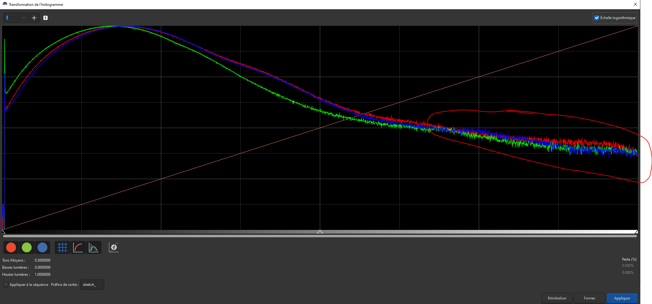

Il y a 4 heures, avatar78 a dit :
voici une brute dit moi est ce que ces bon~pour les etoiles ou pas bonne soiree
Oui, elles sont saturés tes étoiles:
Un peu trop à mon goût... C'est pas un drame non plus hein! si tu fais super gaffe au traitement pour ne pas aggraver la saturation.
Je vois que tu fais des poses de 600s. C'est beaucoup trop je pense. Il faudrait que t'envisages de passer à des temps de pose beaucoup plus court. Et en plus, tu seras moins embêter avec la saturation des étoiles. Quand on regarde ta brute en mode linéaire, on voit quasiment toutes le étoiles et on voit déjà les nébuleuses... Pas bon signe en général ça... Je pense que tu peux essayer genre 120 ou 180s et je suis presque sûr que tu obtiendras le même résultat une fois empilé avec le même temps de pose totale :)
Ah oui, et je reviens sur le dématriçage...  Si tu traites sans dématricer, tu peux obtenir le tramage dont on parlait avant... A vérifier... En général, dématriçage juste avant l'alignement.

Il y a 7 heures, toyof a dit :
Bonjour et merci pour tes conseils je vais essayer de faire des poses de 5mn, pour le dematricage je fais tout simple a siril traitement OSC mais je ne coche pas la case dematricage en bas a droite de siril bonne journée
