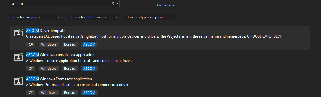

J'ai installé VS2022 et installé les templates ASCOM qui sont au nombre de 3.

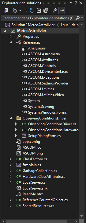

Bref, je commence à regarder dans VS2022.
J'ouvre le premier template et dans l'arboresence je me retoruve avec plein de nouveaux fichiers dont:
-observingconditions.cs et observingconditionhardware.cs
Je me suis arrêter ici car forcément je ne vois pas du tout par où aller, ni commencer.

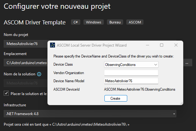

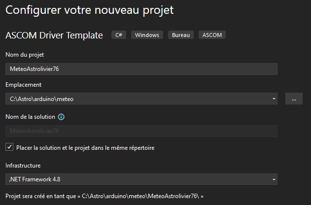

Je souhaite apporter quelques informations:
Voici ma démarche pour créer le driver ASCOM:
Dans VS 2022 en mode administrateur:
Je choisi le 1er: ASCOM Driver Template et je clique sur suivant.
Puis,
et je clique sur créer, ce qui ouvre cette boite de dialogue et que je rempli ainsi:
Enfin je clique sur créer:
Voilà l'arborescence des fichiers:
Voilà, c'est ici que j'ai besoin de vous :)

Concernant VS2022, si tu n'as pas envie de faire un driver en mode "local server" comme ASCOM veut nous forcer à faire maintenant (😒 )... tu peux toujours installer VS2019 et là tu pourras faire une driver classique.  C'est à toit de voir ce dont tu as besoin. Si tu as besoin du serveur local, je pourrai pas aider là là dessus. J'ai jamais eu à implémenter cela dans mes drivers ASCOM. Si je dois faire un petit driver, je le crée sur VS2019 et après j'en fais ce que je veux.
Néanmoins, si je créée rapidement un driver Observing conditions sur VS2022, je vois dans l'explorer un dossier "ObservingConditionsDriver" avec deux fichiers .CS dedans. En regardant les commentaires dans le code, ils disent clairement qu'il veut mieux ne pas toucher à  "ObservingConditionsDriver.cs" et que tu dois juste implémenter tes fonctions principales dans "ObservingConditionsHardware.cs".
Donc si on ouvre ce dernier, tu peux déployer les sections pour avoir accès à ce que tu as besoin avec tous les fonctions typiques qu'on retrouverait dans un driver ASCOM à l'ancienne. Entre autres, la région "IObservingConditions Implementation" expose toutes les grandeurs que tu veux utiliser ( des choses comme la température, la pression, l'humidité etc, à toi de voir)  et c'est ça que le client appellera pour récupérer ses données ou en envoyer à l'appareil.  Donc ce fichier se code comme un driver ascom normal à priori. Voilà :)
Et concernant la gestion du port Série, il te faudra probablement un EventHandler ( je sais pas si ça existe en VB) qui permettra d'appeler une fonction  dès que de nouvelles données sont reçues sur le port Série.
Perso j'instancie le port Série dans la méthode Connected ( la partie set pour être précis), plutôt dans le constructeur de la classe comme toi.
Et juste après ça, tu va utiliser l'EventHandler  du port "DataReceived" et le faire pointer vers une fonction à toi ( chez moi je la nomme port_DataReceived).

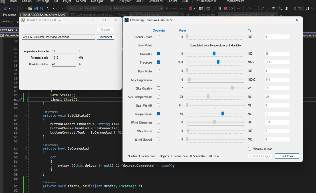

Si tu penses pouvoir tester le driver, et bien le plus simple c'est de le compiler. Dans VS, cliques sur Générer puis Nettoyer la solution, puis une fois fini,  Générer la solution. S'il n'y a aucun problème de compilation, alors le driver est automatiquement créé et enregistré par ASCOM sur ce pc. Il te suffit d'ouvrir ton client favori, genre NINA par ex et d'aller le trouver et te connecter.
C'est le plus simple mais comme ça, ça t'aidera pas si il y a un bug ( et il y en aura avec ce que tu as actuellement écrit).
Pour mieux débugger, le mieux c'est de faire un client toi même dans la même solution que le driver et demander à VS d'éxécuter la solution en pointant ce client.  Tu va dans l'explorateur de la solution, cliques droit sur la solution, Ajouter, Ajouter un projet, choisir un template ASCOM Windows form et là tu devras te débrouiller pour faire l'interface graphique, mettre des boutons, des zones de textes et du code qui appèlera le driver et affichera tes données. C'est trop long pour tout expliquer ici, il y a pléthores de tutoriels pour apprendre à faire ça sur VS, et probablement même des tuto spécialisé pour ASCOM qui expliquent exactement ça.

L'avantage si tu fais le client toi même et que tu éxecutes tout au sein même de VS en cliquant sur le triangle vert, si il y a un bug, VS va s'arrêter sur la partie problématique, pointer la ligne de code et afficher la sortie du debugger.. Tu peux même utiliser des breakpoint ( en cliquant sur le côté d'une ligne de code pour faire apparaitre un cercle rouge)  où le code pausera et tu pourras examiner le contenu des variables. C'est magique.
il y a une heure, Antiath a dit :
J'en suis bien conscient! mais cela va rajouter de la complexité et de la compréhension de ma part!! Disons que déjà repasser en C# ce n'est pas simple alors de là à créer une boite de dialogue!! c'est pas pour demain le driver ^^
Mais comme je disais je suis plutôt déterminé donc je vais essayer.

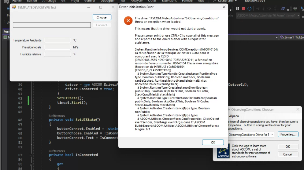

J'ai donc repris le driver selon les anciens templates mais toujours en C#. Plus de truc local etc...
Je suis donc les recommandations et j'ai crée un client. J'ai ajouté des textbox pour y afficher les valeurs envoyé par le driver. Pour le moment avec le simulateur cela fonctionne comme on peut le voir ici:
Bon, le truc c'est que si j'essai avec mon propre driver j'ai une erreur lorsque j'appuis sur Properties afin de sélectionner le port COM:
Je ne suis pas encore parvenu à comprendre le pourquoi.
J'ai ensuite continuer sur le code.
Bon, pour faire simple, je peux me connecter, à priori l'Arduino se connecte bien mais, car il y a un mais, les valeurs restent toujours à 0 et ce qu'elle que soit la méthode utilisée.
J'ai même réécrit un code arduino pour avoir une fonction de ce genre en testant sur une unique variable. J'ai également volontairement donné une valeur à la variable SkyTemperature.
Cela me permet de voir que le driver retourne bien la valeur que j'ai mise. Par conséquent le problème est bien la valeur provenant de l'Arduino.

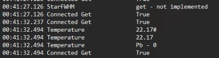

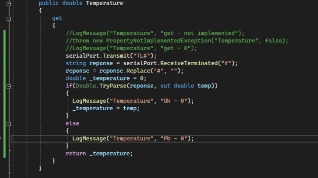

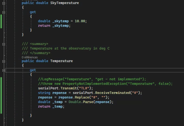

et la partie Temperature et SkyTemperature:

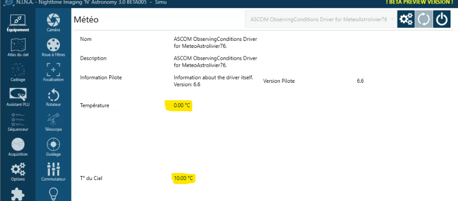

et dans NINA:
On voit donc que la variable skytemperature fonctionne mais que la variable demandant une réponse à l'Arduino reste désespérément à 0.
Donc voilà où j'en suis, j'avoue être bloqué car après avoir essayé une multitude de code rien à faire...
Depuis l'IDE arduino la commande TL# renvoie bien un xx.xx# ou xx.xx est une valeur de température mesurée part le capteur BME.
EDIT: J'ai modifié le code Temperature comme cela:
Dans le fichier de log je vois que c'est le Pb qui me revient. Cela indique donc la fonction Double.TryParse est fausse.
Comment faire pour savoir pourquoi? Je ne sais pas comment faire pour debuger cela 😕
EDIT 1: J'ai ajouté des log pour obtenir des valeurs et on voit qu'avant la conversion en double la valeur est bien reçu sur le port série:
Modifié par astrolivier
ajout d'infos
Bon, une reflexion durant la nuit!! Je me suis demandé si la conversion en double ne fonctionnait pas à cause de la décimale e tsurtout s'il n'y avait pas un conflit entre le point et la virugule.
J'ai donc ajouté une conversion au code et maintenant c'est bon, j'ai bien la valeur dans NINA :)
Je poursuis donc l'aventure maintenant que je sais comment faire apparaitre les valeurs dans NINA.
Je vais tenter de repasser à mon code initial avec une conversion de toutes les variables :)
Je vous tiens au courant.
Olivier

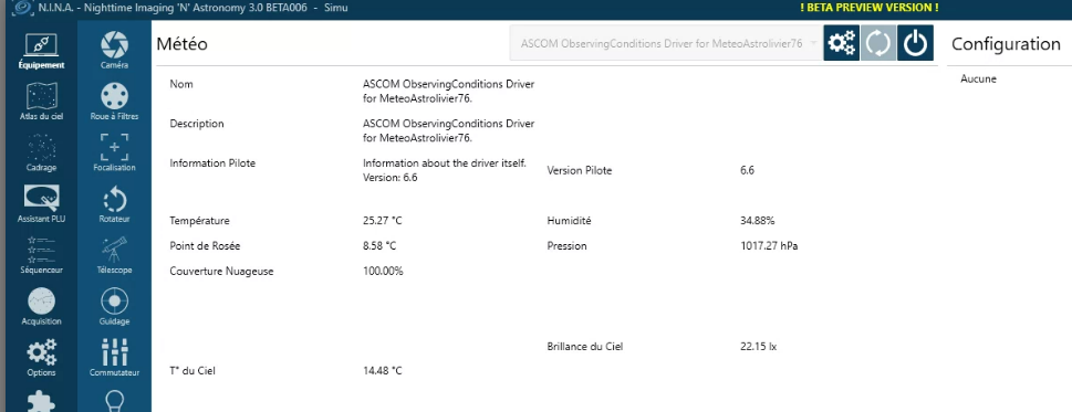

Et bien voilà,
j'ai réimplanté la solution d'écoute du port série.
Le problème venait bien de l'utilisation du point au lieu de la virgule.
Du coup, maintenant tout est fonctionnel.
