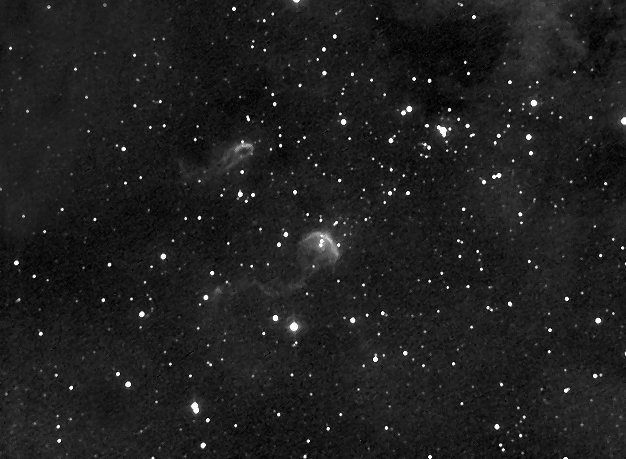

J'en ai vu deux hier soir !!!
jmj
Hier soir encore un ciel parfaitement dégagé et clair en Hte Saône tout du moins un bon moment car ensuite comme dab le brouillard à débarqué.
J'ai pris pour cible une partie d'IC410 avec ces deux spermatozîdes.
Le parmètres :
Orion 200/1000 sur EQ_G Atlas
Webam Tuc Pro I RAW N/B 1/2" refroidie
Filtre Halpha 13 mn
Autoguidage avec Guidemaster 2.0
20 Images de 300 Sec
Gamma 10%
Gain 90 %
Le reste par défaut
Traitement Iris 5.51
Conversion BMP Dark et image
Soustraction des dark
Alignement une étoile interpolation Spline
Sauvegarde en .Fit
Photoshop :
Réglages des niveaux et courbes
Superposition par claque
légere accentuation
Amicalement
J-Marie
http://astrosurf.com/astrocom/
Oui, image surtraitée et bruitée. C'est dommage car le sujet en vaut la peine.
Pourquoi ne pas d'abord essayer sans filtre ? Un 200 à F5 c'est assez lumineux et la Hte Saône n'est pas si polluée que cela ?
Merci pour vos commentaires :)
Donc de l'avis général, j'ai trop traité, je vais voir ce que je peux faire.
Si j'ai pris le Ha c'est simplement que j'ai des lampadaires tout autour de mon coin, malgré que je m'en occupe d'un les autres je ne peut rie n'y faire et dès que l'humidité est présente j'ai trop de gradient avec les temps de poses que je fais. Faudrait que je pose moins longtemps mais aurais-je autant de détails ??? pas sur !!!
Amicalement
JM
