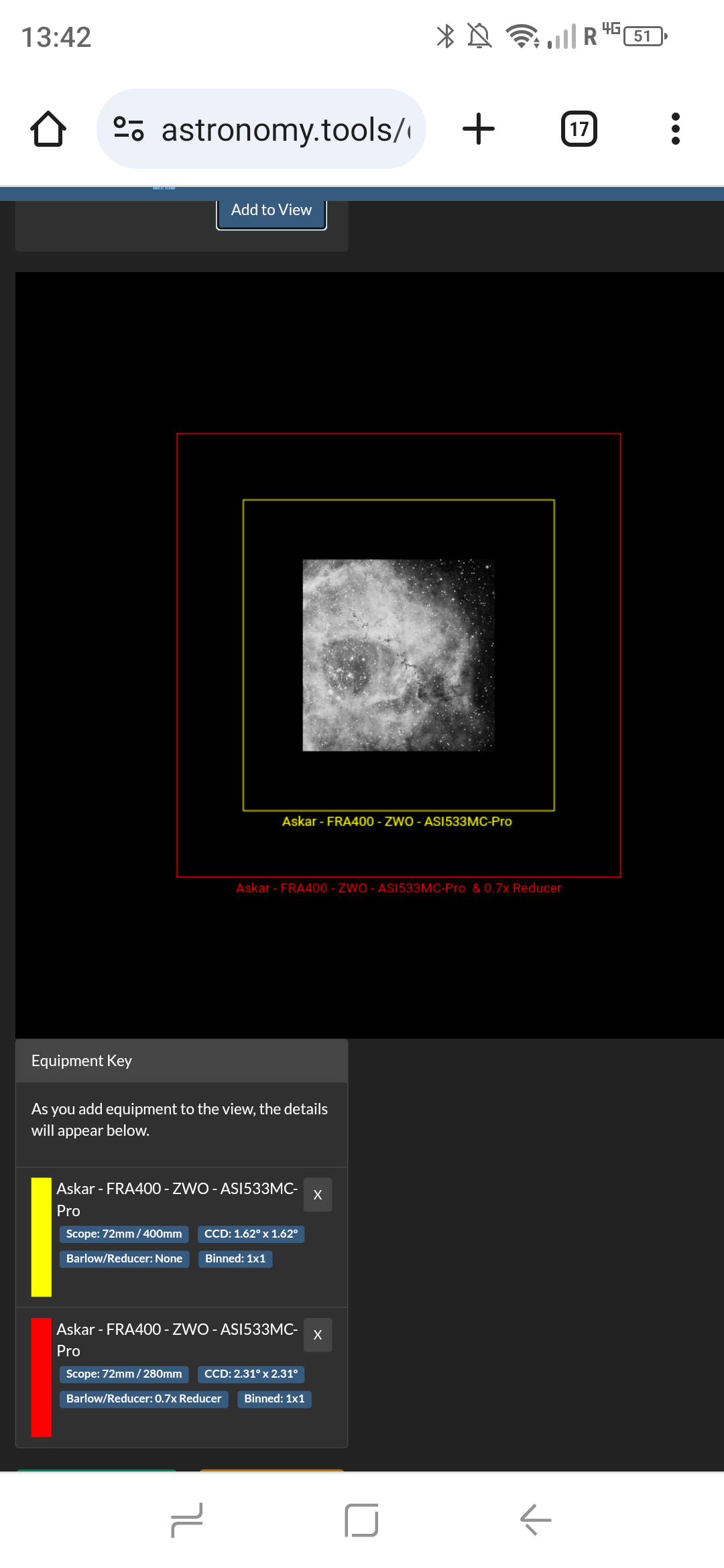

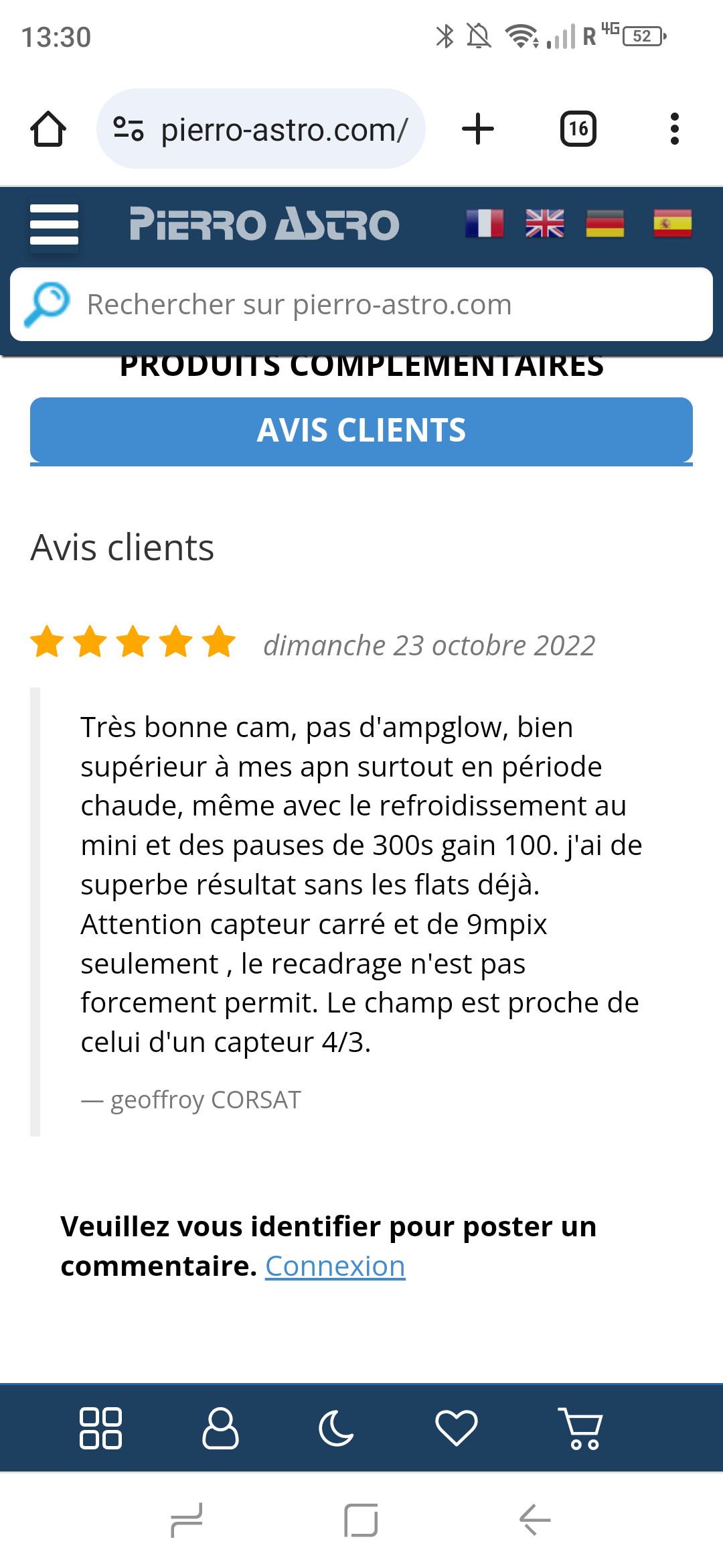

Re Serge
Après avoir refait des recherches :
Je confirme, je ne suis pas le seul dans cette affaire.
Seule option peut être, voir et tester avec un réducteur de focale.
Simulation via Astronomy Tools

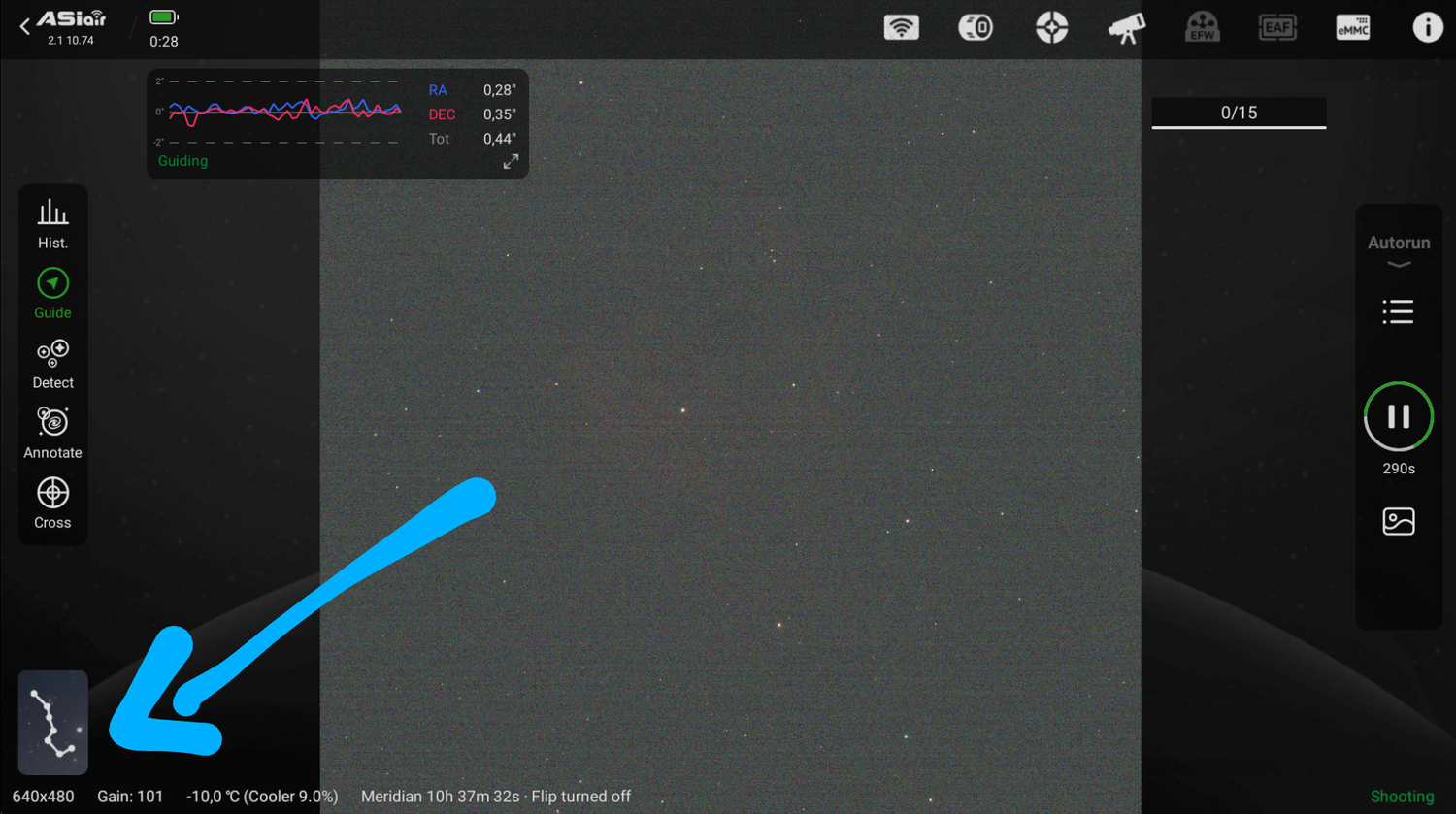

Salut Stéphane
A priori, le cadrage avec la 533 est possible.
J'ai découvert en farfouillant un peu.
Sous Asiair il y a cet écran, on clique en bas a gauche sur la constellation, on a la carte avec un carré ou rectangle selon la taille du capteur. Il t'indique où ton téléscope se trouve, s'il est exactement sur la cible ou non.si pas très bien cadré, tu bouges ce carré / rectangle là où tu souhaites pour bien cadrer et tu cliques sur goto.
Le télescope va se déplacer, il suffira juste d'ajuster le guidage et ça roule.
