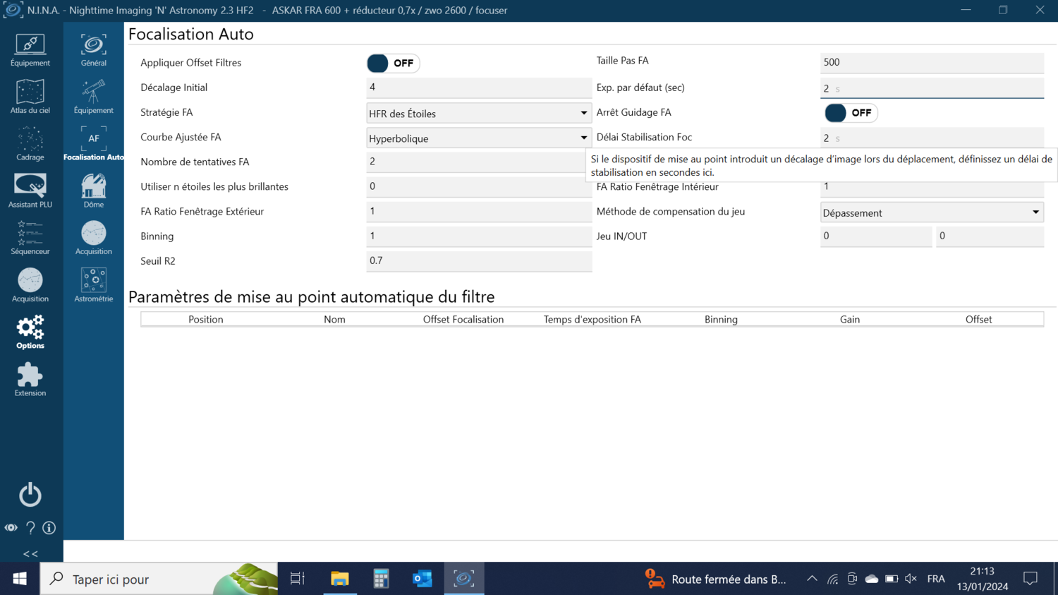

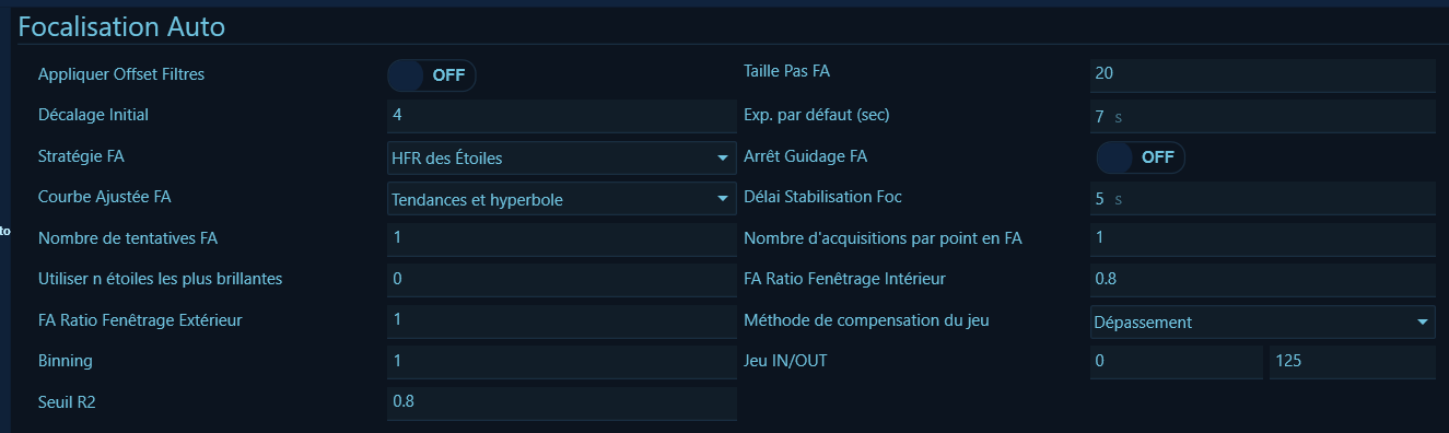

Je possède le set up  [moteur de mise au point PEGASUS ASTRO V2 + contrôleur] monté sur une lunette  ASKAR FRA 600 + réducteur ( f 3,9 ) piloté par le logiciel NINA.
Le ciel de ce vendredi étant dégagé, même si une moyenne de 30/100 en nuage bas (il me semble...) était annoncé sur le site "meteoblue", je décide de faire ma première tentative de paramétrage de mise au point via l'autofocus.
J'ai opté pour le mode hyperbolique (mes paramètres en pièce jointe : photo 6).

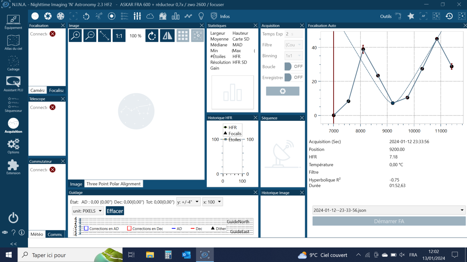

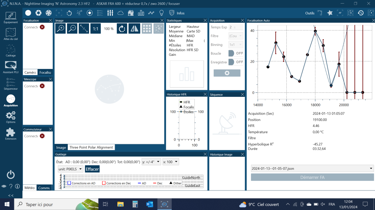

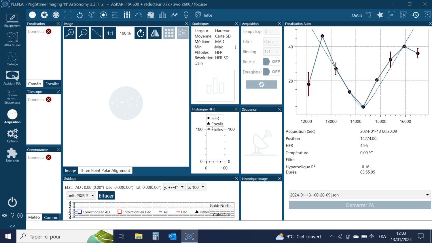

Malgré plusieurs tentatives (2h en tout...) je n'ai pas réussi à obtenir la fameuse courbe en V 😡
Je vous joins quelques photos de mes échecs (2,4,5) et reste à l'écoute de vos suggestions.
Merci par avance.

Il est monté sur quelle partie du focuseur ton moteur, sur la molette simple ou sur la démultipliée ? Une taille de 500 pas FA pour aller au premier point de la Vcurve c'est énorme (d'où ma question). Il va sortir initialement de 500 pas x 4...
Tu n'as pas de rattrapage du jeu de l'ensemble focuser + moteur. Pour ça il faut paramétrer une valeur de dépassement en OUT supérieure au jeu total en nombre de pas. Si tu n'as pas de quoi le mesurer, commence avec une valeur élevée comme 150 pas, tu pourras diminuer plus tard.
Il faut commencer cet exercice avec une MAP correcte sinon tu ne t'en sortiras pas sur la phase de réglages.
Idéalement, il faut que le point en haut de ta Vcurve ait une HFR de 2 à 3 fois la HFR d'une étoile parfaitement focalisée. Ca s'ajuste avec la taille du pas FA car un décalage initial de 4 x la taille du pas FA est normalement suffisant.
Réduis le fenêtrage intérieur pour ne pas prendre en compte les étoiles en bord de champ qui pourraient être pas au top, même si tu as une Askar (0.8).
Tu peux également augmenter un peu le temps d'exposition.
Et si tu guides au DO, il faut arrêter le guidage pendant l'autofocus (Arrêt guidage FA = ON).

- Comme indiqué dans le tuto de "patriot astro" (que j'avais déjà consulté ainsi que "lazy geek" et autre "cyril astro", mais merci quand même  😉), je comptais établir le rattrapage (de backlash je suppose) à la lecture de ma courbe. Mais comme je n'arrive pas à établir ma courbe .... Cela étant, j'avais malgré tout fait un essai en insérant du rattrapage en "out" et ça n'avait pas été probant. Je verrai peut-être à retenter le coup avec des  valeurs arbitraires (telle les 150 suggérés)
- pour le rapport HFR haut/bas (OK voir tuto précité 🙂)

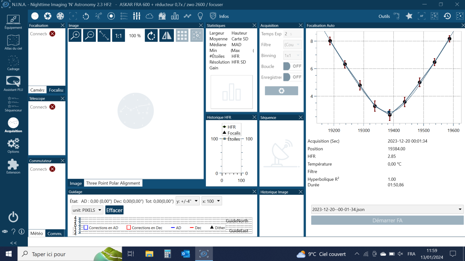

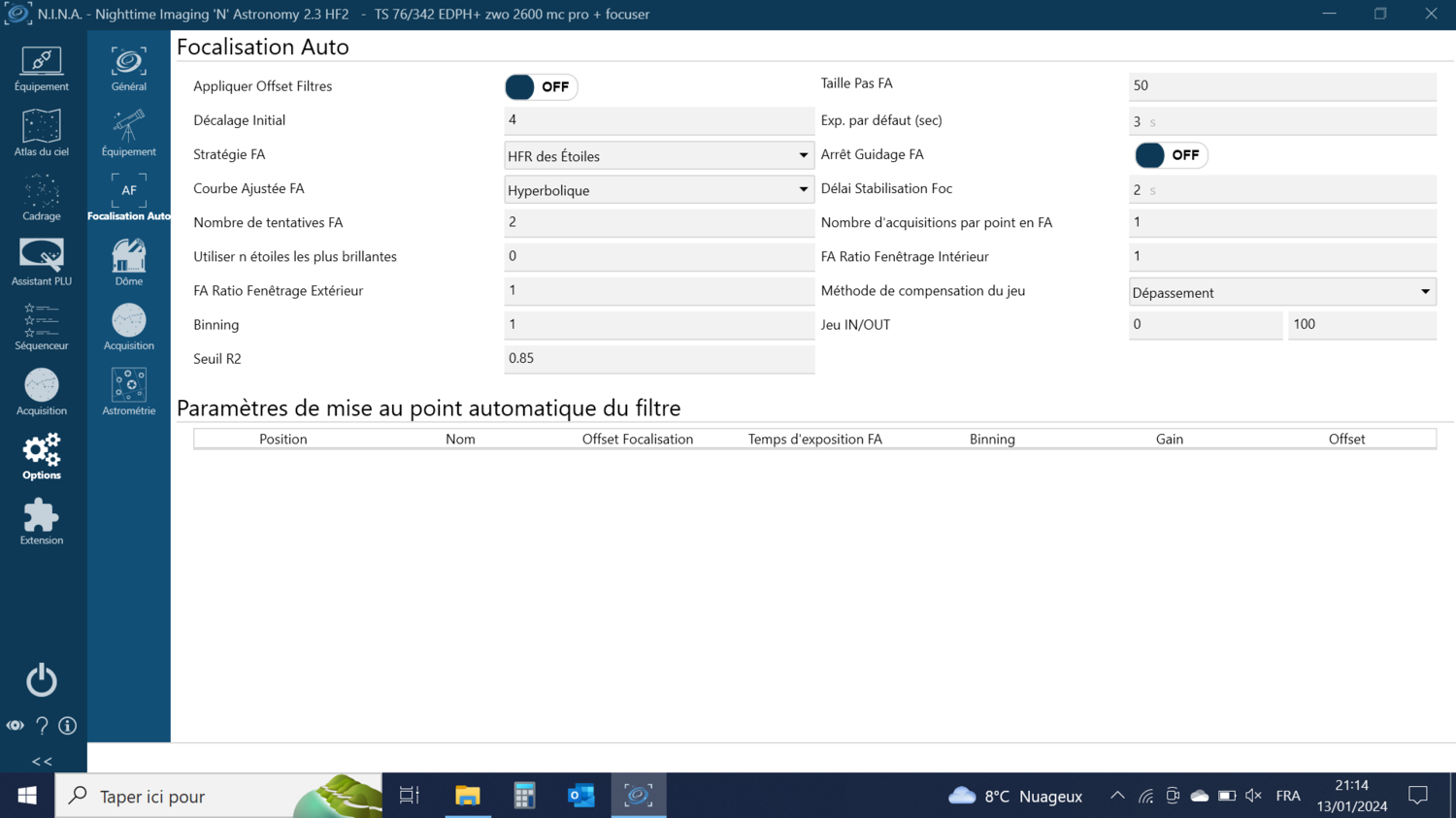

Par contre, j'ai peut-être effectivement commis une erreur pour le pas FA : j'ai obtenu cette valeur visuellement, en faisant grossir une étoile de 25 à 40% en augmentant progressivement  le "pas" ("patriot astro" encore...) mais ce n'est pas si évident à établir et j'ai pu me planter. De plus, sur mon autre setup [TS 76 EDPH (f 4,5)+ focuser pegasus] avec lequel je n'ai pas eu de problème de réglage, j'ai un pas FA réglé à 50 (voir photos ci-dessous, et là, j'ai bien mon rattrapage 😄)  -> donc logiquement avec f/d à 3,9 je devrai avoir un pas FA plus réduit .
Tu confirmes ?

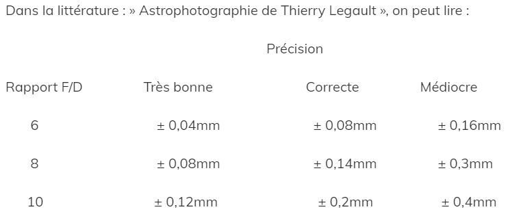

Tu confirmes ?
Pour moi oui, la tolérance de MAP dépend du F/D et de plus en plus exigeante avec un petit F/D
Tu peux évaluer assez finement le backlash du système au bahtinov : focalisation dans un sens et relevé de la position du moteur puis défocalisation de quelques pas dans l'autre sens. Quand ça part, tu connais à peu près ton backlash.
Tout est correctement serré, notamment le coupleur moteur/focuser ?

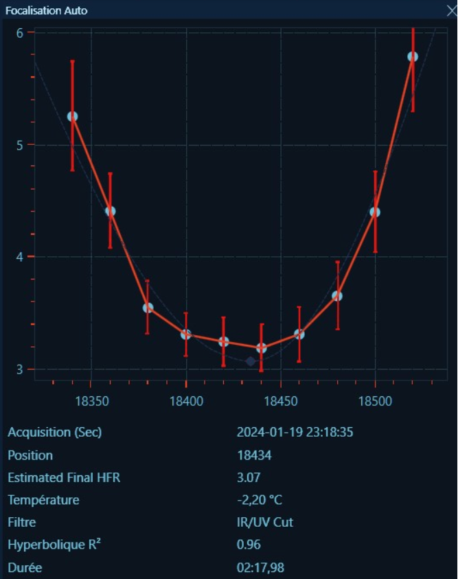

Finalement, durant la nuit du 16/1, après presque 3 heures 😓 d'essais, je trouve un réglage correct (photo ci-dessous) avec les paramètres suivants :
pas FA : 225 / backlash : 750
Je ne m'attendais absolument pas à ce résultat : en diminuant le rapport de f/d 4,5 à f/d 3,9  j'ai un pas FA qui AUGMENTE de 50 à 225 😵‍💫. Je trouve ça contre-intuitif, mais j'interprète peut- être mal M. Legault.
Si quelqu'un a la réponse ?

Ca marche tant mieux mais je ne suis pas certain que tu obtiennes le meilleurs résultat possible. Ta HFR finale est de 3.27 et les points extrêmes de ta Vcurve sont à plus de 30, quasiment 10 fois la HFR finale alors qu'il est conseillé d'aller à 2 ou 3 fois max. La raison est que tu auras beaucoup plus de points proches de la zone de focus idéal ce qui permettra un meilleur calcul. Là tu as environ un écart de 6 à 8 sur la HFR entre 2 points de ta Vcurve..
Je viens d'équiper mon C9 d'un moteur de focus, ma Vcurve a cette tronche imparfaite mais vu le système de MAP des SC c'est pas si mal finalement. La HFR varie de 3 à 6

très probablement, mais j'en avais un peu marre d'être sur ma terrasse depuis 3h. dans le froid de l'hiver azuréen pour vouloir améliorer le réglage 🥶
Il y a 17 heures, krotdebouk a dit :
je visais 4 ou 5 max (d'après "patriot astro") ... j'essaierai d'affiner à l'occasion

Cela étant, quand je regarde ta courbe, je vois que tu as encore un pas FA de seulement 20 comme avec la lunette 80/400.
Quel f/d as-tu sur le C9, je présume que tu es en HyperStar ?
Mon C9 était avec le réducteur x0.63 donc avec un F/D théorique de 6.3.
Au regard de ta Vcurve, un déplacement entre 12100 et 12600 te donnerait une HFR de 3 à 9. J'ai dans l'idée qu'un pas FA de 50 avec une sortie de 4 serait pas mal dans un premier temps.
Quant à un backlash de 750, ça frise la mécanique agricole usagée (je précise que je n'ai absolument rien contre le secteur agricole) :)
