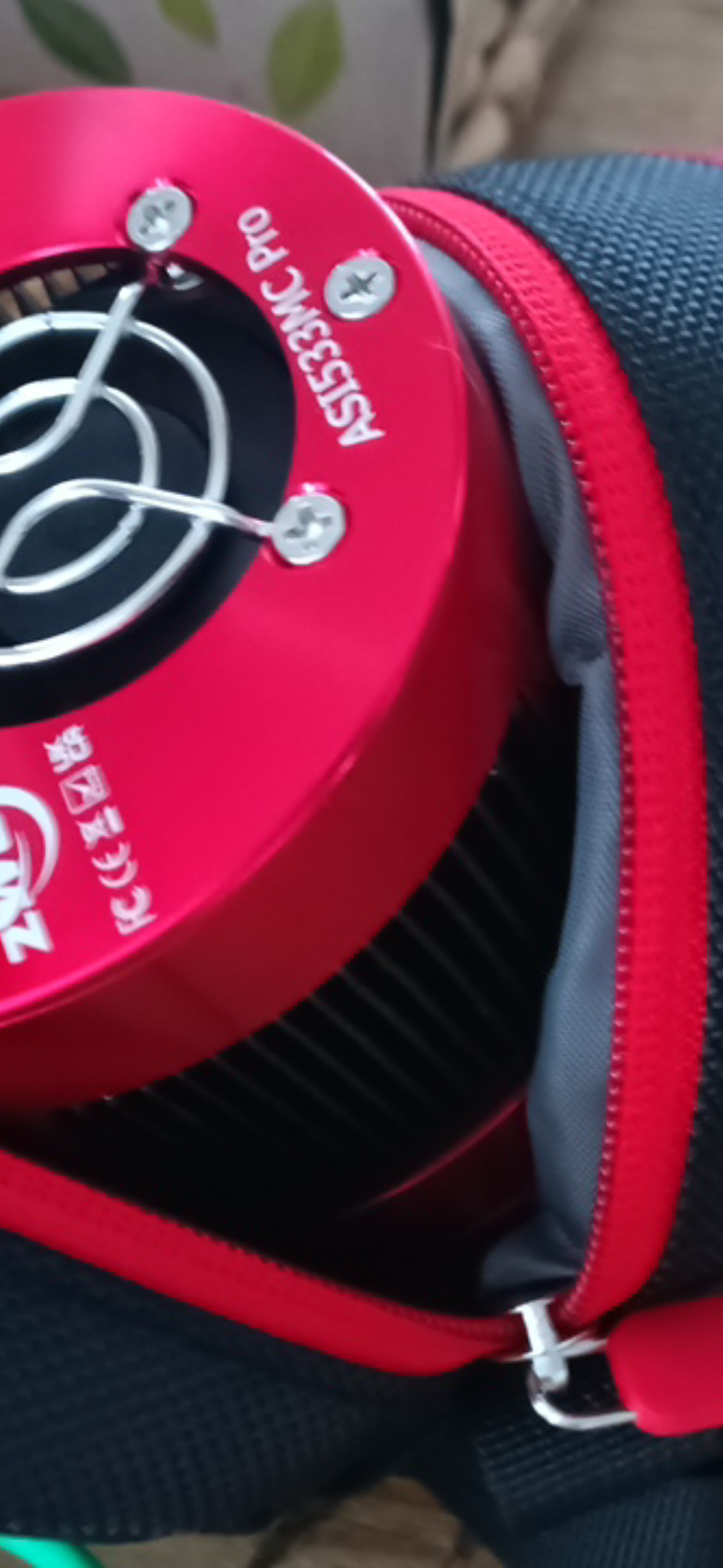

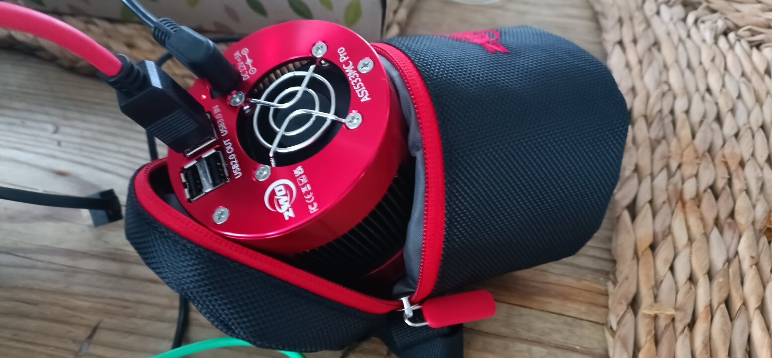

Attention toutefois à pas trop enfermer la caméra dans la housse.
Il faut laisser les aérations sur les côtés libres pour que l'air chaud du pelletier puisse être évacuée.
Sinon la caméra va surchauffer comme t'as pas idée (du vécu avec ma QHY163m qui a failli cramer comme ça....)
PS: Sur la photo ça a l'air d'aller, les aérations sont plutôt dégagées.
A surveiller :)
il y a 1 minute, sebseacteam a dit :
Ben voilà.
J'ai laissé de la place des 2 côtés

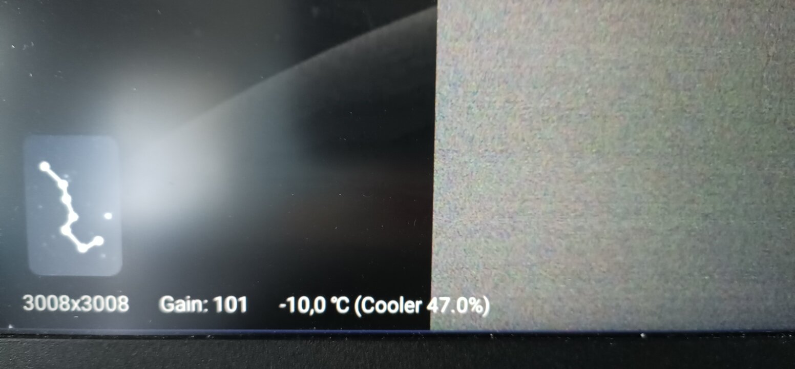

il y a 8 minutes, sebseacteam a dit :
Faut surveiller la puissance de refroidissement:
Si ça monte à 100% c'est que le pelletier a du mal à suivre.
Mais là ça devrait aller ;)
Justement je suis juste à côté ;)
Le maximum est de 47 %
Et là ça se stabilise à 46%
