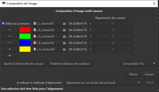

J'ai 5 stacks monochromes (LRGBH) que j'aimerais aligner avant de travailler les couleurs. Et je suis incapable de le faire avec Siril 1.2.0.
La solution proposée sous "Traitement de l'image"/"Composition RGB" reste grisée même après avoir sélectionné les stacks fit correspondants à mes 5 couleurs: luminance, rouge, vert, bleu et jaune (pour H-alpha).
Comment aligner les stacks entre eux ?

Le plus simple à mon sens est de charger chaque couche LRVBHa dans une même séquence et ensuite de faire un alignement. Ensuite un crop sur toute les images alignées de la séquence et c’est parti pour le mixage des différentes couches et générer l’image couleur.
4 hours ago, Cadenza said:
Et où se fait cette sélection d'étoile ou de zone sur les couches LRVBH ?
Dans la zone image.
Quand tu choisis tes fichiers r_x_stacked.fit pour les différentes couleurs, ceux-ci s'affichent dans la zone image (dans cette doc elle est appelée zone image).
Tu choisis le mode d'alignement (une étoile ou une zone), puis tu choisis l'étoile ou tu dessines le rectangle dans la zone image. Puis tu cliques sur le bouton aligner. Si tu veux plus de détails, regarde la doc composition RVB.
Merci Ludovic pour tes explications très claires. J'observe que la solution d'alignement à une étoile est insuffisante.
Merci Titophe pour ta solution d'alignement global qui est excellente. Dommage que cette solution ne soit pas disponible directement dans le menu "Composition RVB".
