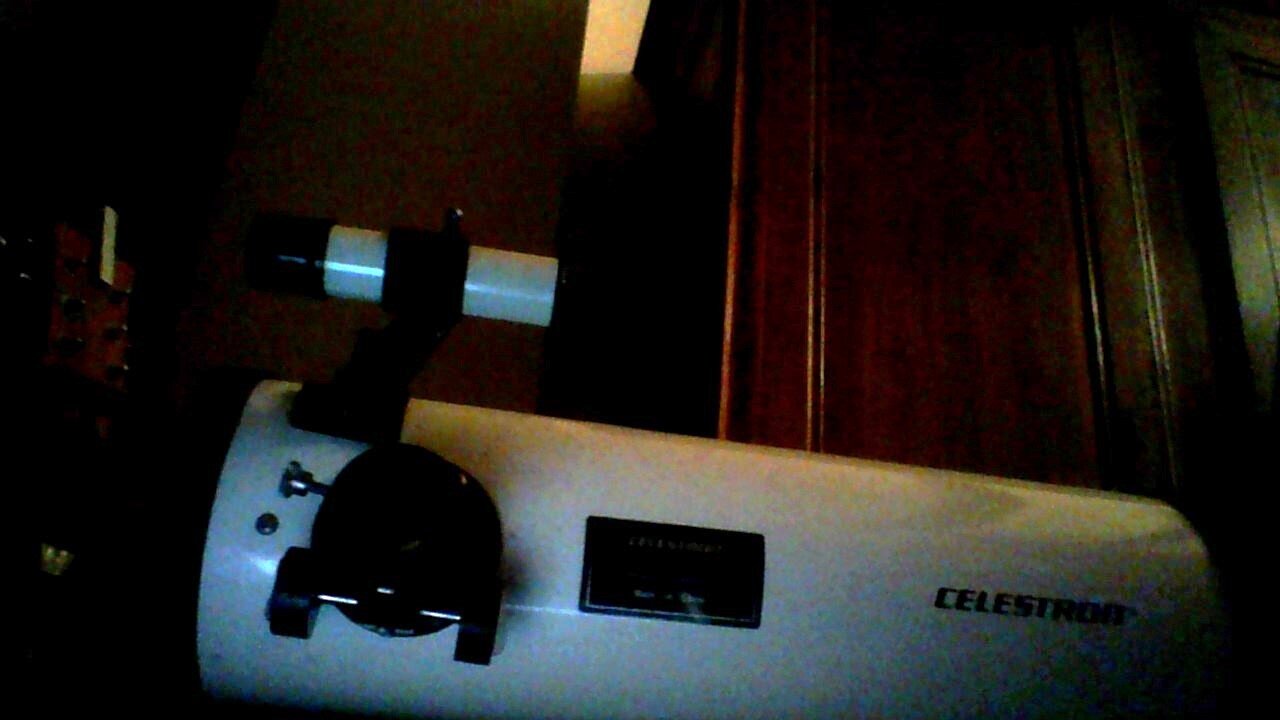

Je dispose d'un vieux Celestron TC117 114/1000 sur une monture équatoriale en bois (qui ne tiens plus très droit...) avec lequel j'ai pu observer Jupiter et Saturne en habitant en ville.
Maintenant que j'habite à la campagne avec un terrain sans trop d'arbres - j'ai pris quelques photos du ciel pour "m'échauffer" et je souhaite avoir un bon instrument pour faire des observations et photos.

L'autre soir j'observais Jupiter avec mon vieux télescope, et je me demandais si ça valait la peine de simplement changer sa monture (qui ne tient plus son inclinaison polaire)
Le tube fait à peine 2 kilos.
Si j'ajoute une bonne dose de matos électronique - et un porte oculaire pour une mise au point facile, on peut compter 3 kilos pour être sûr.
Si j'ai bien compris le calcul pour estimer la charge que doit pouvoir supporter la monture, ça me ferait 5kg .
La SkyWatcher NEQ-5 pourrait faire l'affaire (9kg de charge max = > 6kg avec photo ).
Ensuite, si je passe à un tube de 200mm, - 9,5 kg, soit 12,5kg avec materiel photo.
La NEQ6 - le double du prix ! avec une capacité de 19kg (13kg donc pour la photo)
Est-ce correct ?
Au prix de la NEQ6, vaut mieux prendre un Dobson pour le même diamètre. Mais au moins la monture équatoriale permettrait de faire de très longue poses.
Et en testant sur Stellarium entre mon 114/1000 et un 200/1200 sur M42 avec un objectif de 6mm, je ne vois pas de gain réellement significatif sur la simulation, à part un champ plus restreint sur le 200/1200.
Mais Jupiter semble effectivement mieux résolu sur 200/1200 que sur 114/1000.  Pourtant, j'ai une vue équivalente à mon oculaire actuel. Ou alors Stellarium donne un résultat très approximatif.
Bref, je ne suis pas avancé...

Vous avez actuellement un télescope 114/1 000. Si le tube fait environ 50 cm de longueur, c'est un télescope catadioptrique. Les spécialistes vous diront ici que ce n'est pas vraiment le meilleur outil en visuel déjà, mais il est pratiquement à proscrire en astrophoto.
Cependant si votre monture a plus ou moins lâcher l'âme, vous pouvez toujours garder ce tube et vous fabriquer une monture Dobson. Cene sont pas les tutos qui manquent. Vous allez ainsi vous familiariser avec ce type de monture.
Dans un deuxième temps vous pouvez également vous fabriquer un table équatoriale sur laquelle vous poserez votre Dobson. Vous aurez alors un suivi équatorial et pourrez vous initier facilement à l'astrophoto.
Bien évidemment vous allez vous trouver limité avec le 114/1 000 en astrophoto. Ce sera alors le moment d'acquérir un Dobson de plus grand diamètre doté d'une optique newton conventionnelle pour lequel vous réaliserez aussi une table équatoriale (à moins de réaliser la première optimisée pour l'instrument que vous envisagez pour la suite).

Il s'agit d'un telescope de type Newton tout bête. Sans lame de Schmidt ou quoi que ce soit sur l'avant. Il doit dater de 1999. J'aurais bien aimé avoir un Nexstar 5 à l'époque mais il coûtait 10x plus cher au moins !
Je pense qu'effectivement, ça vaudrait la peine de lui faire un support Dobson pour me faire la main au bricolage.
