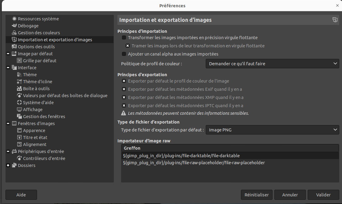

Il faut vérifier dans Gimp que le chemin d'échange avec Darktable est bien indiqué dans les préférences, comme on peut le voir sur la capture d'écran dans le cadre "Importateur d'images raw" en bas à droite.
Attention ce chemin peut être absent dans la version Ubuntu packagée en SNAP (et donc ça ne marche pas) alors qu'il y est dans la version PPA (et là ça marche très bien ;) ). Donc le pb peut venir de là, si ton OS est Ubuntu.

Pourrais-tu aussi préciser l'OS et la version de Gimp ?

Mon OS est Windows10 Professionnel et la version Gimp est 2.10.36.
J'ai vérifié les préférences comme tu me l'as proposé et elles sont correctes.
