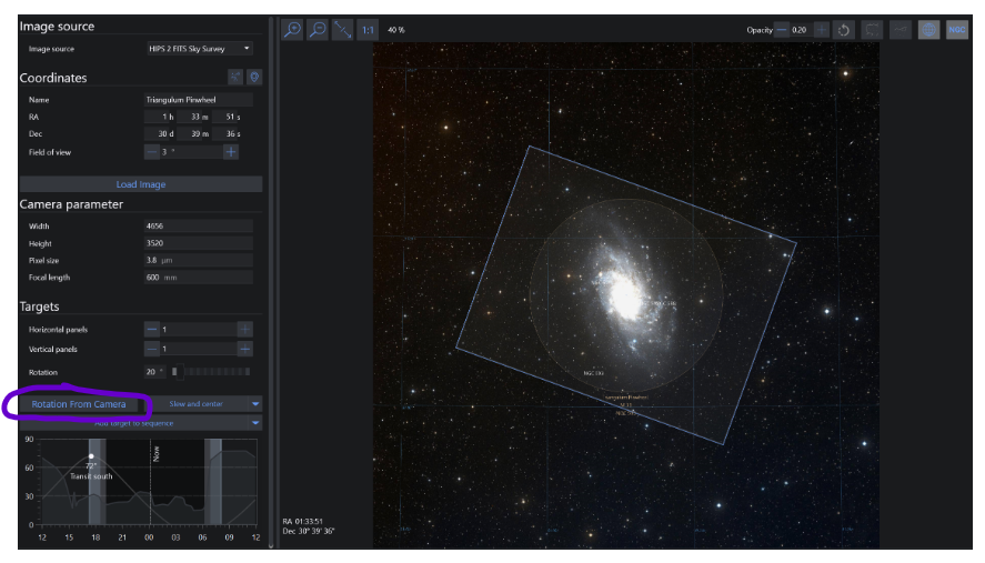

Tu peux aussi aller dans l'assistant de cadrage.
Tu charges une brute de la session 1.
Ensuite tu lui demandes de trouver l'orientation de la caméra et tu tournes celle ci pour être alignée.
Et hop c'est parti pour la session 2.
Siril et Nina sont d'accord.

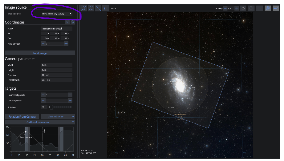

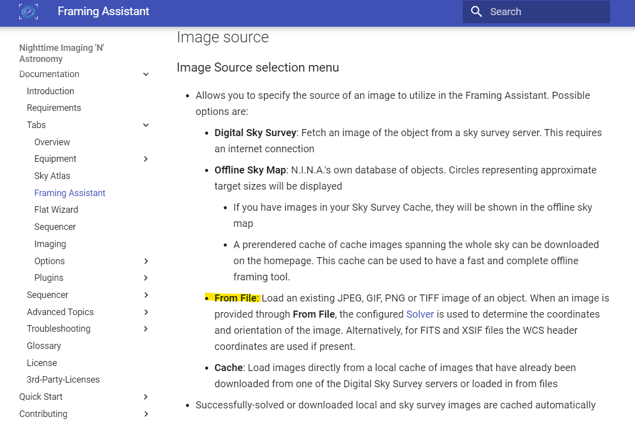

Et moi je ne sais pas comment charger une image dans NINA.. 🤣
fastoche
Tu vas dans l'assistant de cadrage:
Dans le menu tu choisis "from file..."
Et tu charges une image brute de la session précédente.
Ensuite tu cliques sur définir la rotation de la caméra
Et NINA va orienter le cadre.
De là y a plus qu'à ajuster la position de la caméra dans le PO ;)

Alors, voila la méthode que j'ai trouvé :
- Grâce à Seb, j'ai en effet trouvé comment charger un fichier FITS issu d'une autre session :)
- En jouant sur l'icône d'activation/non du répère céleste (icône à droite du "+" en haut), on peut alors trouver la rotation en bougeant le curseur à gauche pour remettre le repère "vertical".
Il suffit alors, en rechargeant la zone depuis HIPS Surveu par exemple, d'indiquer la rotation notée et ça pourrait coller...
