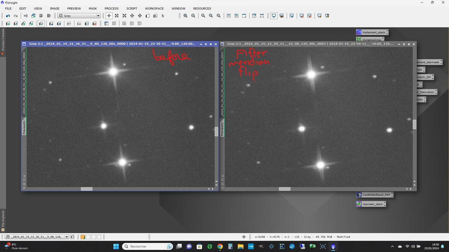

Bon bin entre temps, j'ai regardé mes brutes avant et après le retournement, et c'est bien là que ça déconne.
Je suppose que le miroir primaire a bougé, qu'en dites vous?
C’est une belle image, pour le dédoublement des aigrettes, peut-être un problème de MAP. Tu parles de la mise au point avec NINA avec une belle courbe, mais as-tu refait une MAP après le retournement ou avec une fréquence régulière ou en fonction de la variation de température. Il est possible que le miroir primaire ait bougé avec le retournement, ce qui aurait pu être en partie corrigé avec une MAP automatique.
Philippe

merci Ryo, Philippe et Vincent @Ryo, @Fifi1957 et @Blacksky pour vos messages.
Juste après le retournement j'ai fait une MAP, et 3 fois ensuite sur la session mais le souci de dédoublement des aigrettes n'a pas changé.
Je vais tout de même creuser la MAP car même si j'avais de belles paraboles à chaque fois, je dois vérifier le réglage du backlash dans nina, car il fonctionnait bien avec mon précédent focuser mais c'est un nouveau tube, peut-être il faut revoir ça. Même si je crois que ce réglage est plutôt lié à l'EAF lui-même.
La piste me semble tout de même le primaire qui bouge, mais tout avis complémentaire sera bienvenu 🙂
Merci encore
Pascal
