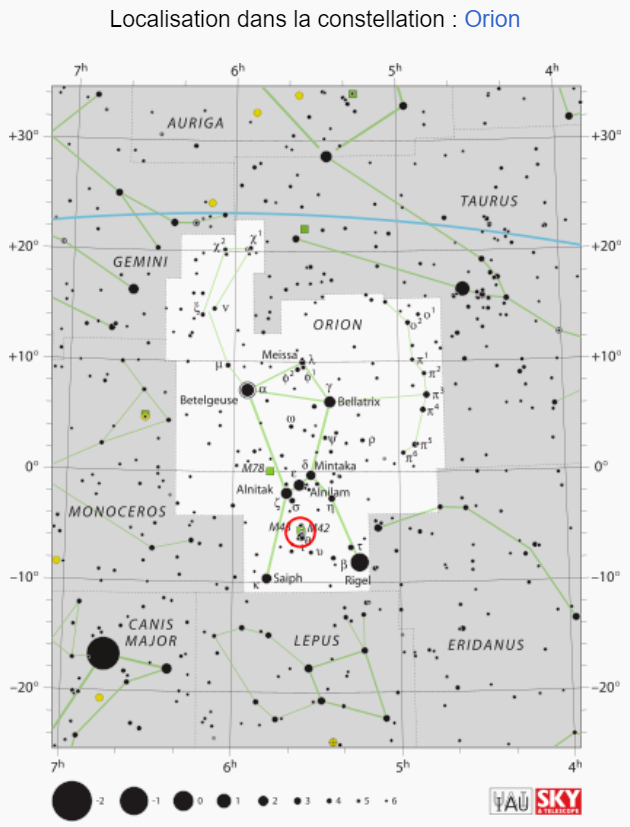

Je pense qu'elle a été "découverte" bien avant Fabrice de Peiresc par les Sumériens ou les Égyptiens qui étaient bons astronomes. Tout comme M31 d'ailleurs
