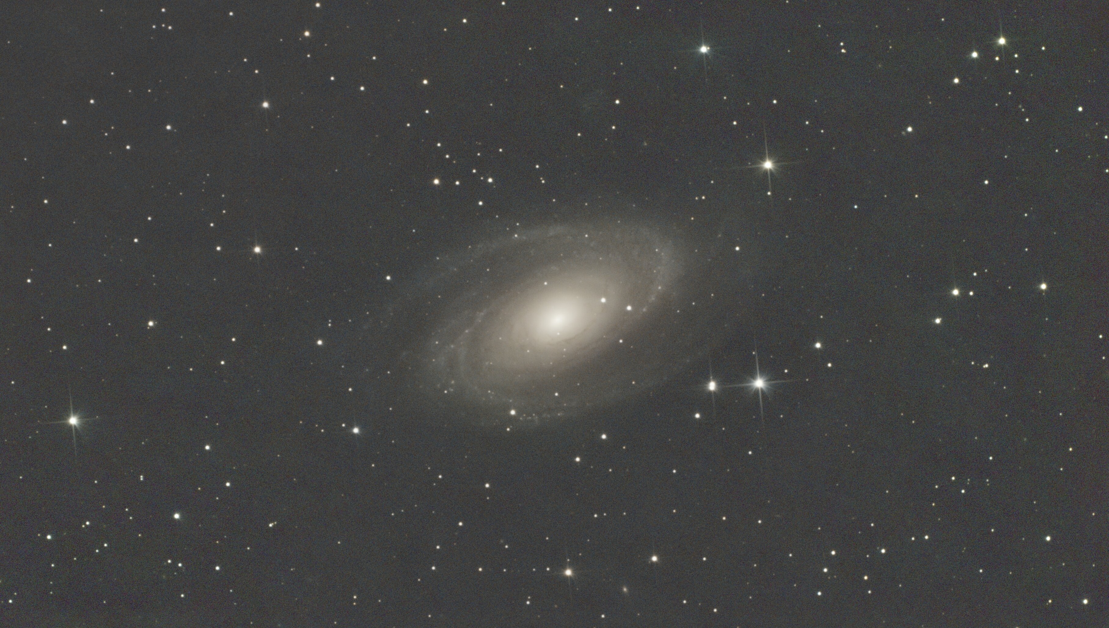

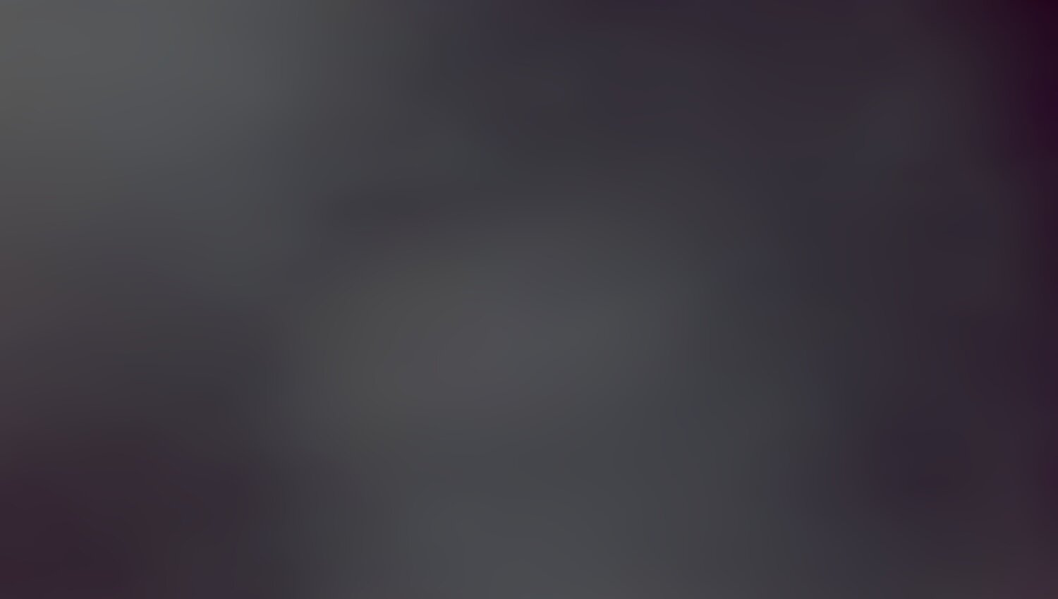

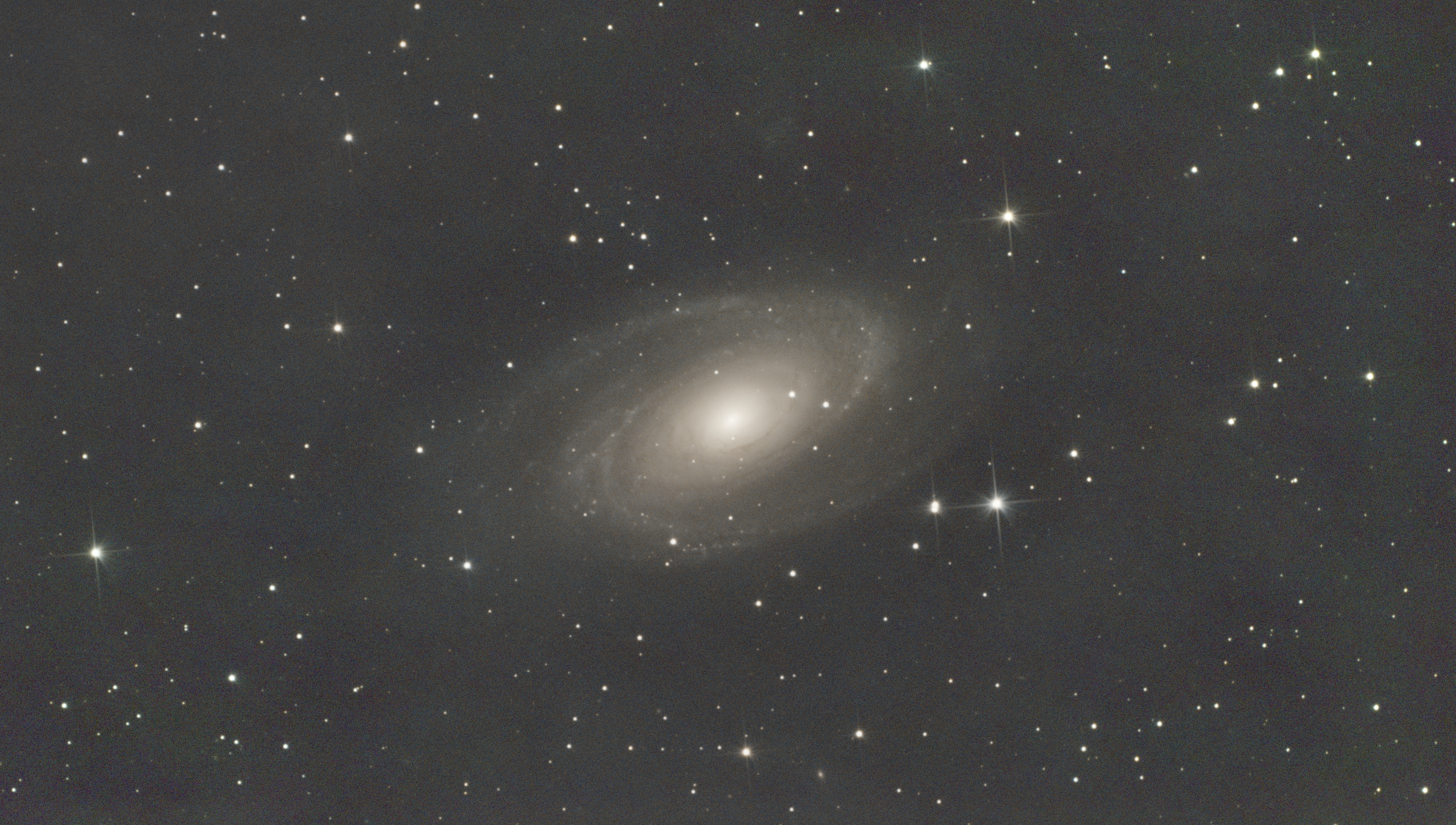

Après des mois d'impossibilité de faire de l'astrophotographie, j'ai profité d'une nuit claire pour tester ma nouvelle caméra. Afin de faire quelques tests, j'ai eu l'excellente idée de shooter M81 avec une Lune à 80%.

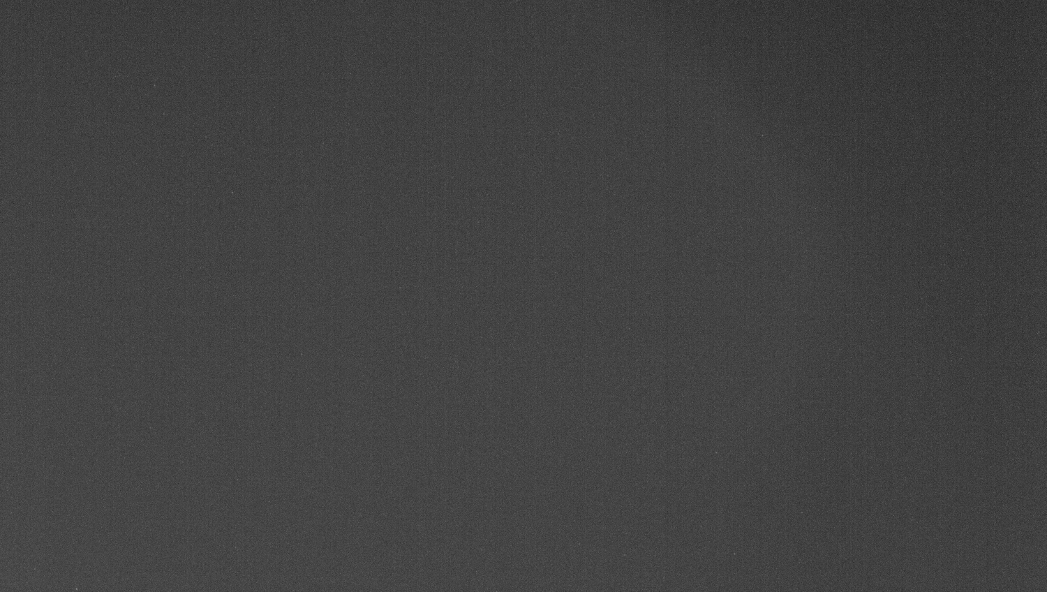

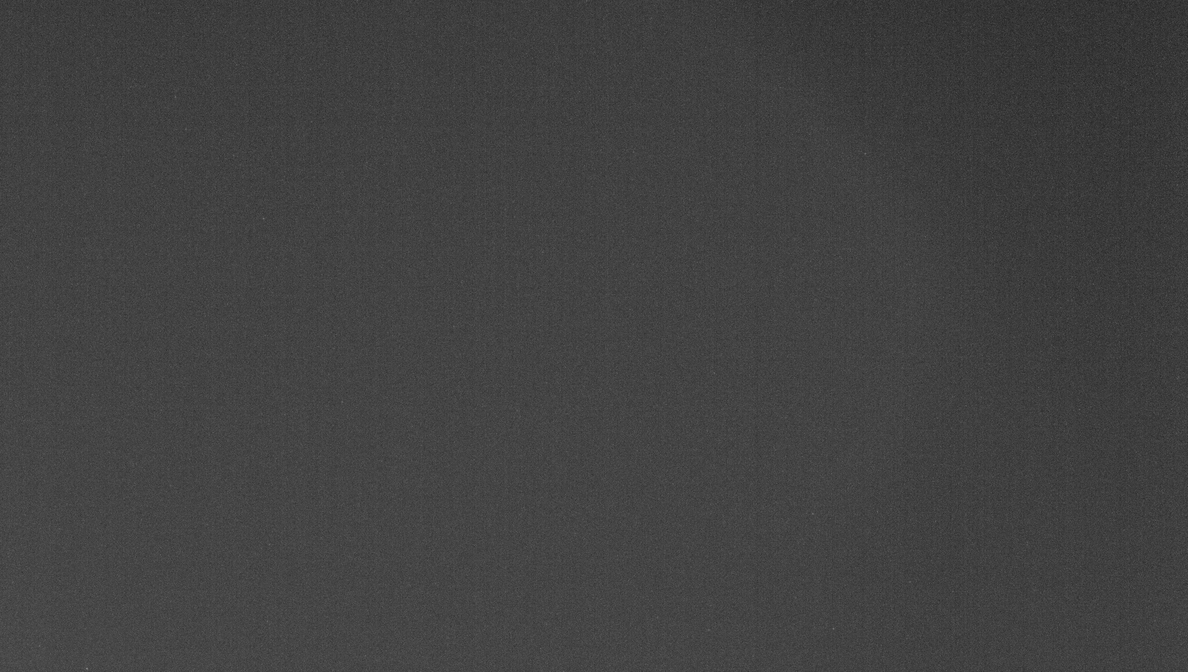

Le résultat est un gradient pas mal compliqué. A cela s'ajoute une fuite lumineuse car mes darks ne le sont pas tant que ça.
J'ai essayé de retirer le gradient avec SIRIL mais sans succès. Avec l’expérience de la communauté, est-ce que vous pensez que ce gradient est trop intense pour en faire quelque chose?
Je poste 3 images: le master Dark, l'image M81 (étalonnage des couleurs+bruit vret+histogramme) et l'image M81_Gradient retiré (étalonnage des couleurs+bruit vret+histogramme+retrait gradient) .
Merci pour vos avis
Thibault
Setup: Newton 150/750, correcteur de coma, Uranus C PLAYER ONE (gain 220, Offset 20) et  Filtre UV-IR Cut
Guidage avec 240mm et ASI120 MM
400 poses de 10 secondes avec un dithering toutes les 10 images
Tu peux poster l'image .fit ? Ce sera plus facile pour travailler dessus.
Si tu ne connais pas, tu peux utiliser le logiciel GraXpert avec le mode AI.
Ça devrait bien t'aider.

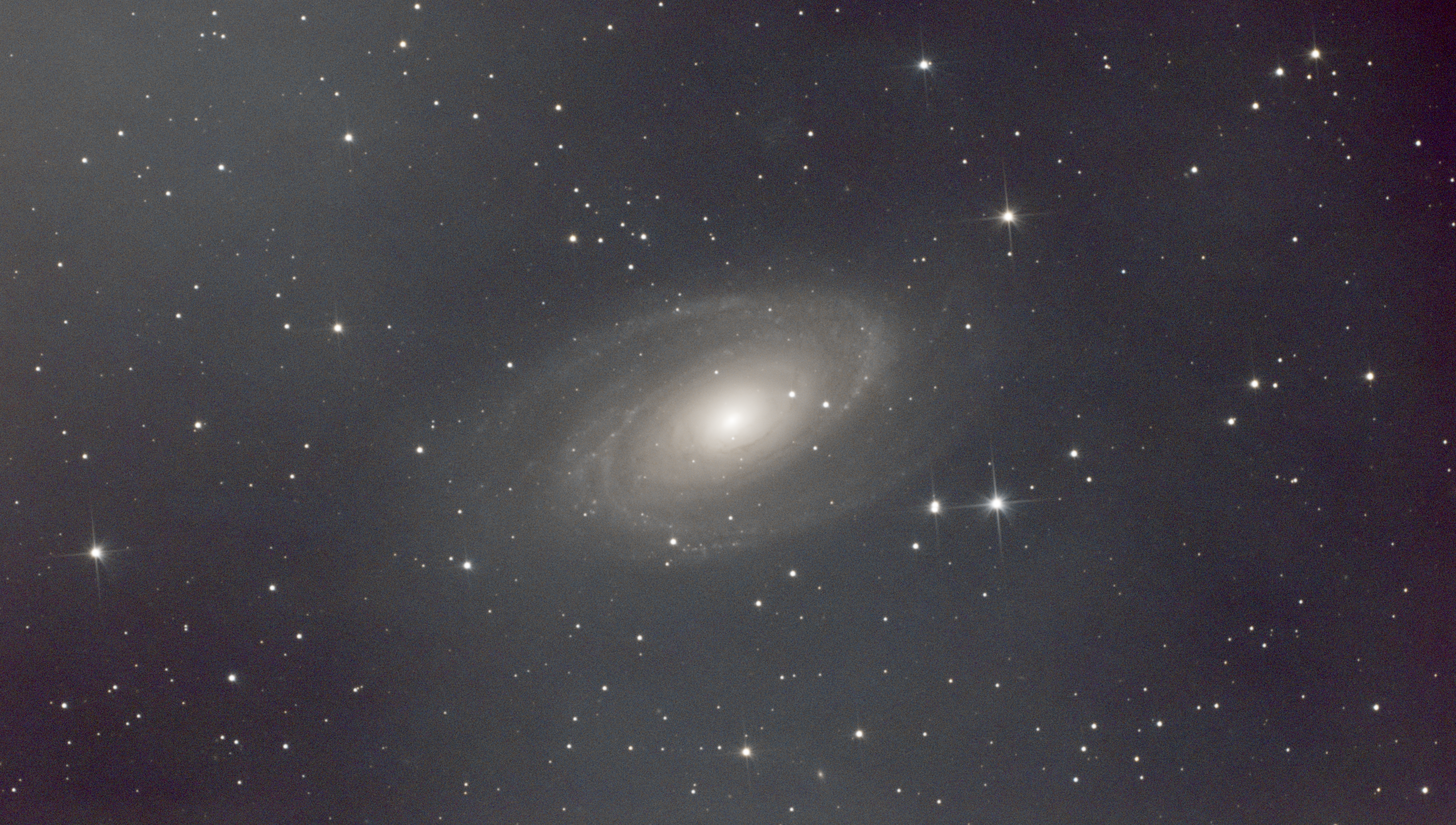

Je te remercie pour ta réponse et voici le fit. GraXpert je ne connais pas. est-ce un module de PIX car je n'ai pas la licence, sinon je vais le tester de ce pas. L'image que tu as traité est sensiblement mieux. Merci beaucoup pour ton aide

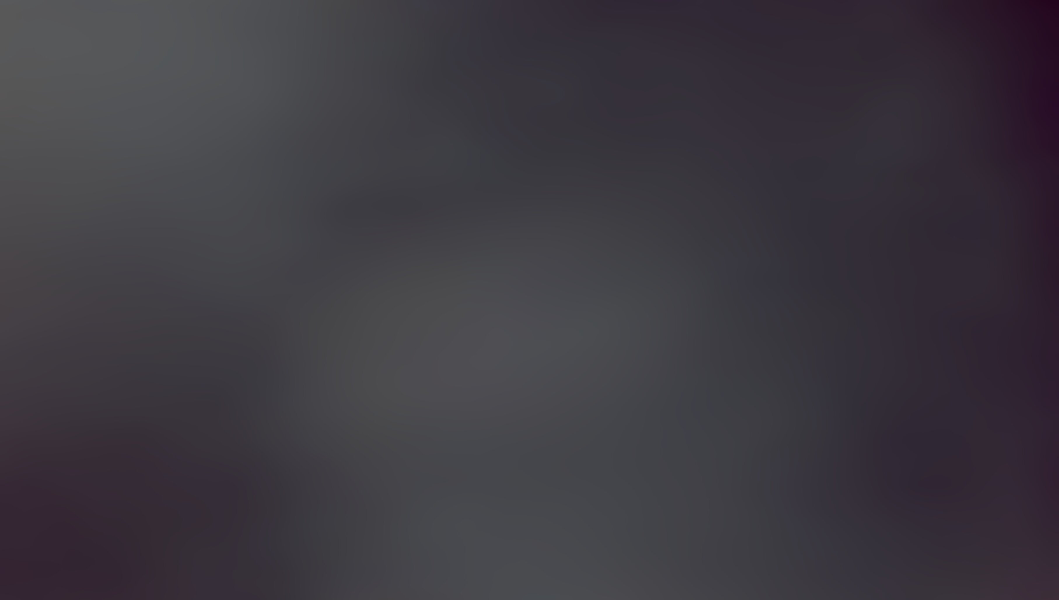

gradient:
image traitée

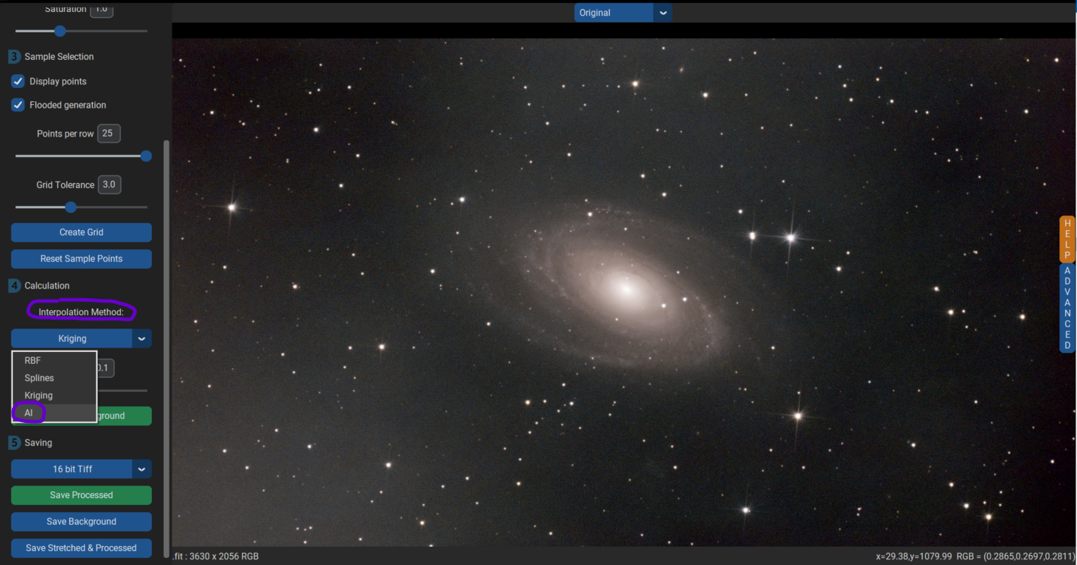

il y a 6 minutes, sebseacteam a dit :

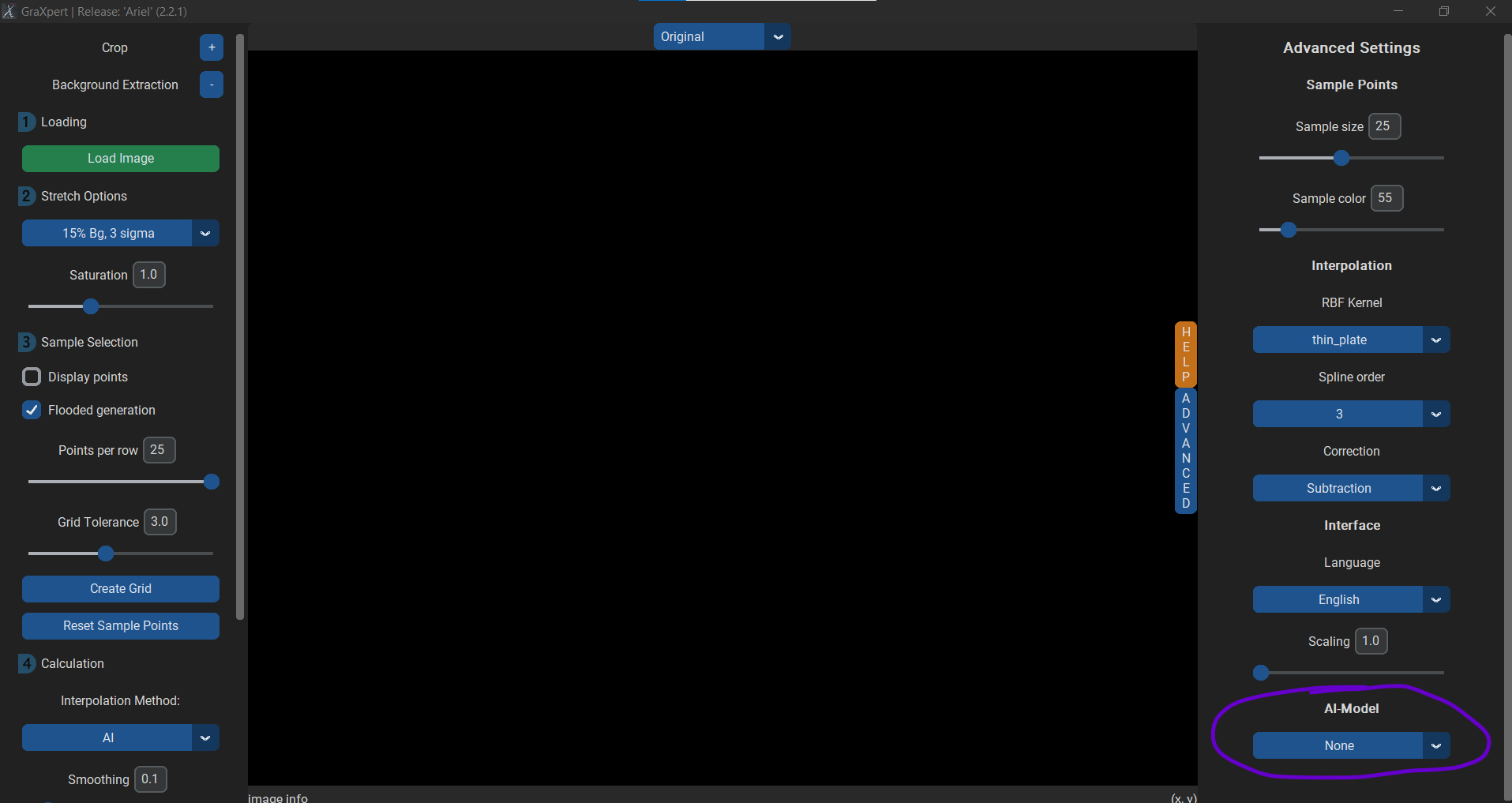

La nouvelle interface est comme ça:
Dès ce soir, je teste. J'ai essayé également sous SIRIl en mode RBF de supprimer le gradient en séparant les couches R, V et B. J'ai l'impression que ça améliore le gradient total mais avec un déséquilibre des couleurs non rattrapable
il y a 39 minutes, sebseacteam a dit :

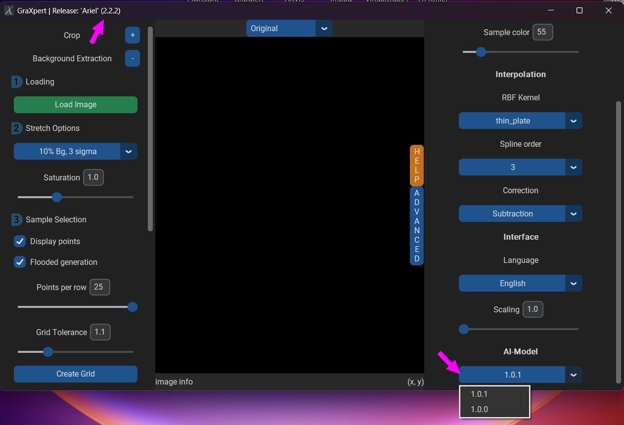

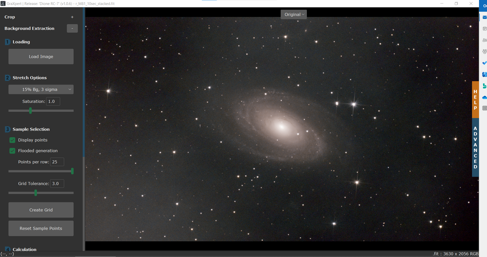

Dans AI Model sur le panneau de droite "Advanced" je nepeux choisir que "NONE" donc il n'arrive pas à calculer le backround. Su le site de GraXpert je ne trouve pas de module supplémentaire
à l’instant, Thibault Astro a dit :
J'ai le même soucis chez moi.

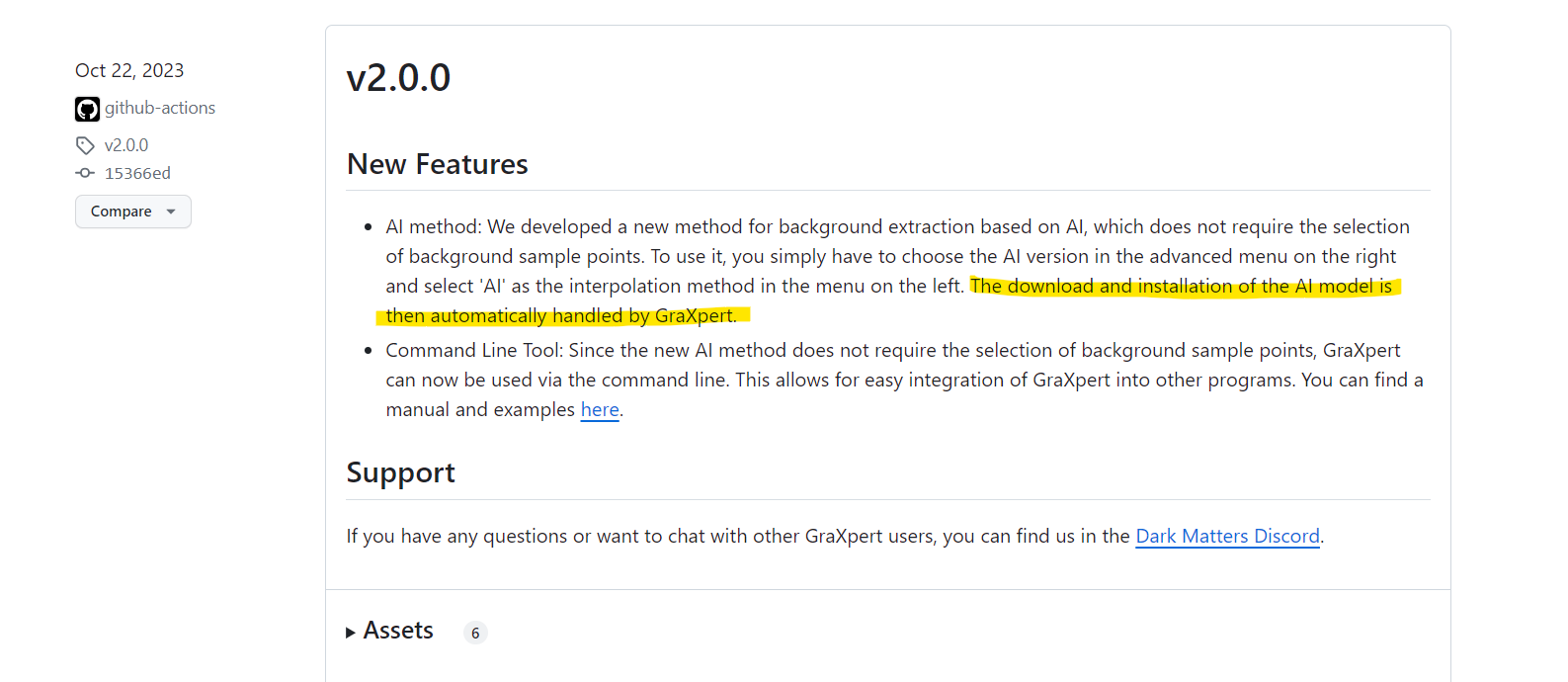

Normalement le modèle AI se télécharge tout seul.

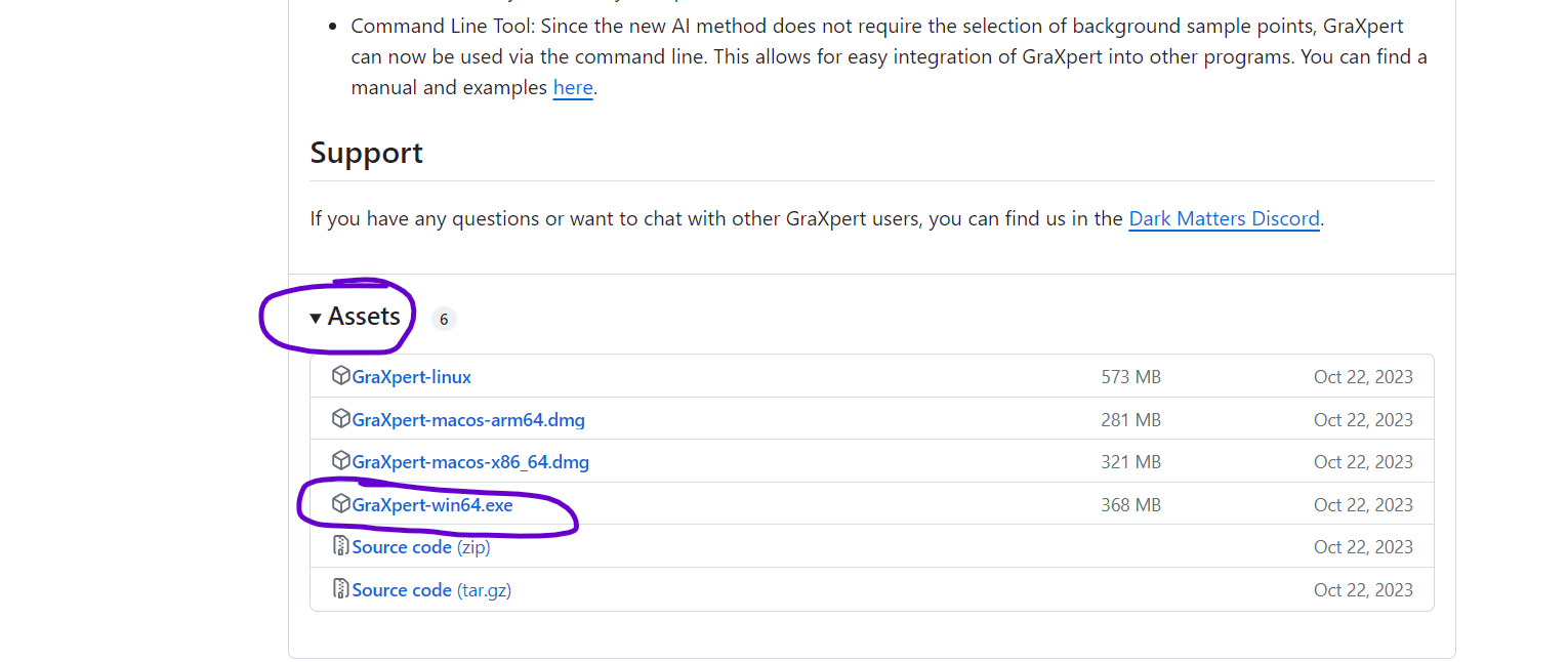

Il y a plusieurs version sur le Github de GraXpert.
Tu peux essayer des versions inférieures à la 2.2.2:
https://github.com/Steffenhir/GraXpert/releases
Peut être commencer par la version 2.0.0:
et ensuite faire la mise à jour vers la 2.2.2
il faut cliquer sur "Assets"
J'ai pu faire quelques test et même sans le AI Model, les resultats sont plus "acceptables" que le Model RBF.
Le "Strerch options" correspond à quoi, rien à voir avec l'étirement de l'histo j'imagine?
il y a 16 minutes, Thibault Astro a dit :
Si ça permet d'avoir plusieurs niveaux d'étirement.
Tu as l'option en bas pour aussi sauver l'image étirée.

Je viens de tester le AI Model et c'est impressionnant. Je serais bien curieux de savoir comment ces algorithmes travaillent si j'étais bon en math/informatique 😁
Merci pour vos conseils, Voici le résultat. Il y a encore de l'amélioration mais vu le gradient de départ je suis plutôt satisfait. Maintenant, je vais m'atteler à la réduction du bruit car il y en a ... Un vrai festival Techno😃M81.tifM81.tif
