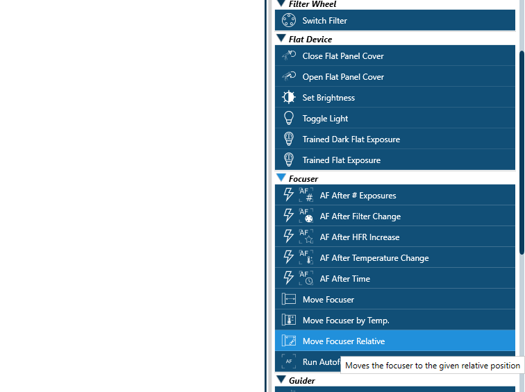

  Le 29/01/2024 à 06:24, 180Vision a dit :
Salut Sam,
As tu essayé ça, après un AF par exemple ?
Voir davantage
Ah non! Je l'avais pas vu celui là !!
Faut que je fasse des essais avec prise de vue, dematriçage dans Siril, verif des canaux et test à la mano.
Merci !!
