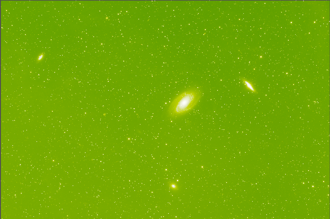

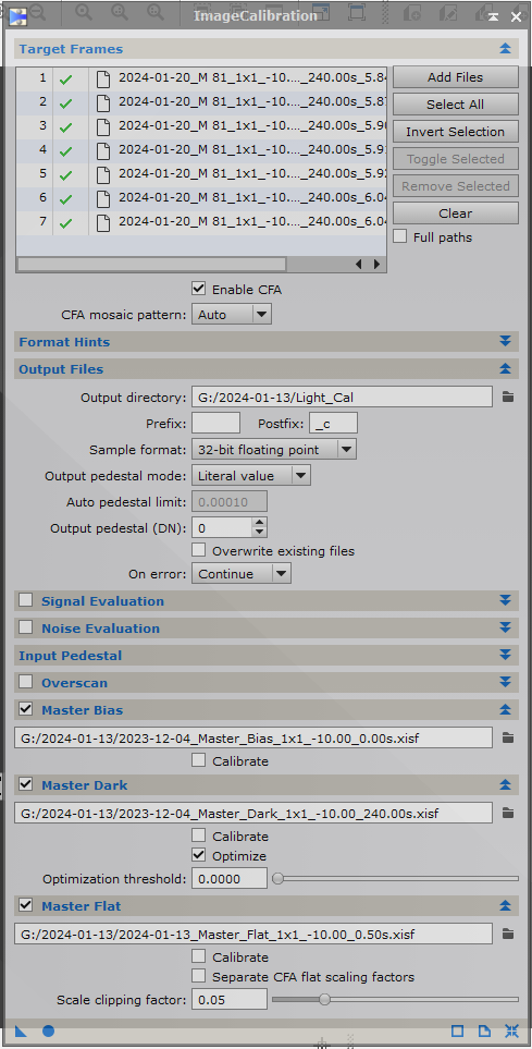

Non, j'utilise un prétraitement "manuel":
et effectivement, c'est à la light calibration que cela se passe mal:
mais je ne vois pas pourquoi. Si quelqu'un vois un truc qui ne va pas...

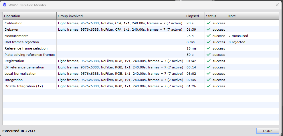

Du coup, je suis passé par WBPP avec un batch de 7 images, et la tout se passe bien coté couleur, mais les flats n'ont pas marché...:
voici la tête de la brute d'empilement:
a+
Serge

bon, j'ai refait le script WBPP en repartant des DOF individuels et non des masters. Le résultat est bon:
mais j'aimerais quand même bien comprendre ce qui cloche avec calibration manuelle...

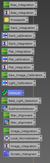

c'est pas faux (mais on ne sait jamais!). que voudrait tu savoir d'autre? Je te mets les process icons en PJ.

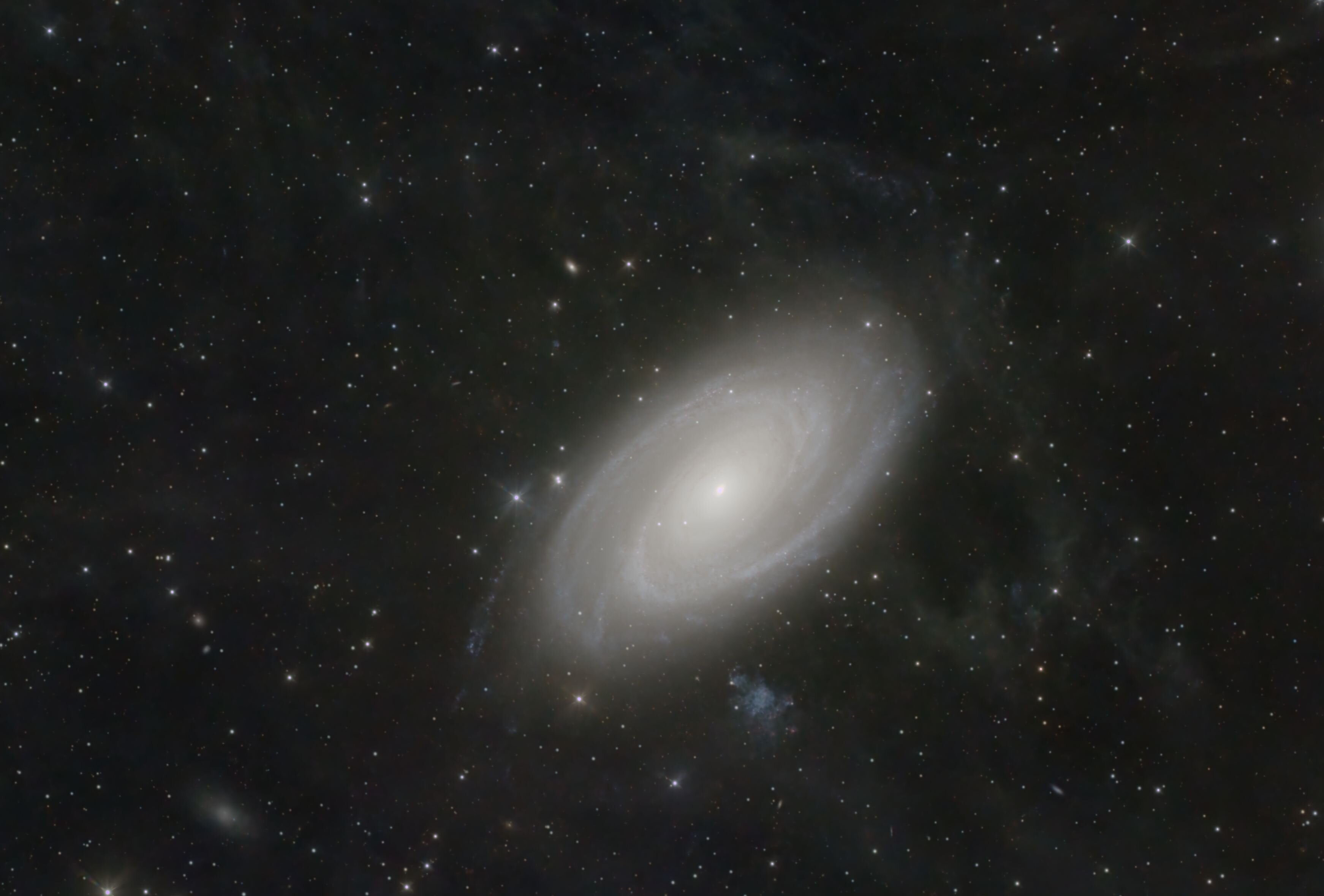

Bon, j'ai refait un  traitement rapide à partir de la stack WBPP de seulement 36 images (j'avais effacer les 34 autres pour faire de la place sur le disque.
GraX
SPCC
GHS
NoiseX
sat
voilà ce que ça donne:
vous me direz si c'est mieux niveau couleurs.
a+
Serge

Disons que ton workflow me semble démodé! A ma connaissance tous les logiciels de prétraitement actuels s'accordent sur le process suivant:
Empilement des bias pour créer un masterbias
Empilement des darks pour créer un masterdark (les darks ne sont donc pas calibrés)
Calibration des flats avec le masterbias (ou avec un masterdark de même durée d'expo que les flats)
Empilement des flats calibrés pour créer un masterflat
Calibration des lights avec le masterdark et le masterflat
Pas d'optimisation du masterdark, à moins que celui ci ne soit pas du tout de la même durée que les lights.
La raison principale de ne pas calibrer les darks est qu'avec les caméras moderne, le dark courant est si bas qu'un bias aura, dans certains cas, des valeurs de pixels supérieures à celles d'un dark (même si ce dernier à une durée d'exposition bien plus importante). On se retrouvera donc avec des darks calibrés avec un nombre significatif de pixels négatifs.
Il est possible de faire autrement éventuellement mais il faut être prudent. Dans ton cas par exemple tu soustrais le masterbias partout, ok ça doit être bon. Par contre je comprend pas pourquoi tu calibre tes flats avec le masterbias et le masterdark. Là du coup il me semble que ça fausse l'équation?

il y a une heure, C14edgeHD a dit :
Je sais que tu n'aimes pas les couleurs à l'américaine mais pour moi c'est "délavé".

Et tu auras confirmation si ton image empilée devient verte ou reste rouge.
Aucune raison qu'elle soit rouge avec Siril comme avec Pix. L'erreur était uniquement dans la calibration manuelle de Serge
il y a 4 minutes, nico1038 a dit :
Mea Maxima Culpa! Mais elle est où cette erreur dans le processus de calibration Nico?

il y a 10 minutes, C14edgeHD a dit :
Et bien si tu veux faire les choses en manuel il faudrait suivre le process que j'ai décrit au dessus  (à moins que tu ais une raison particulière de faire autrement?) et donc ne pas calibrer tes darks et modifier le process de calibration des flats et des lights.
Et effectivement: pourquoi ne pas faire les choses en automatique en utilisant WBPP ou les scripts de Siril?
il y a 6 minutes, nico1038 a dit :

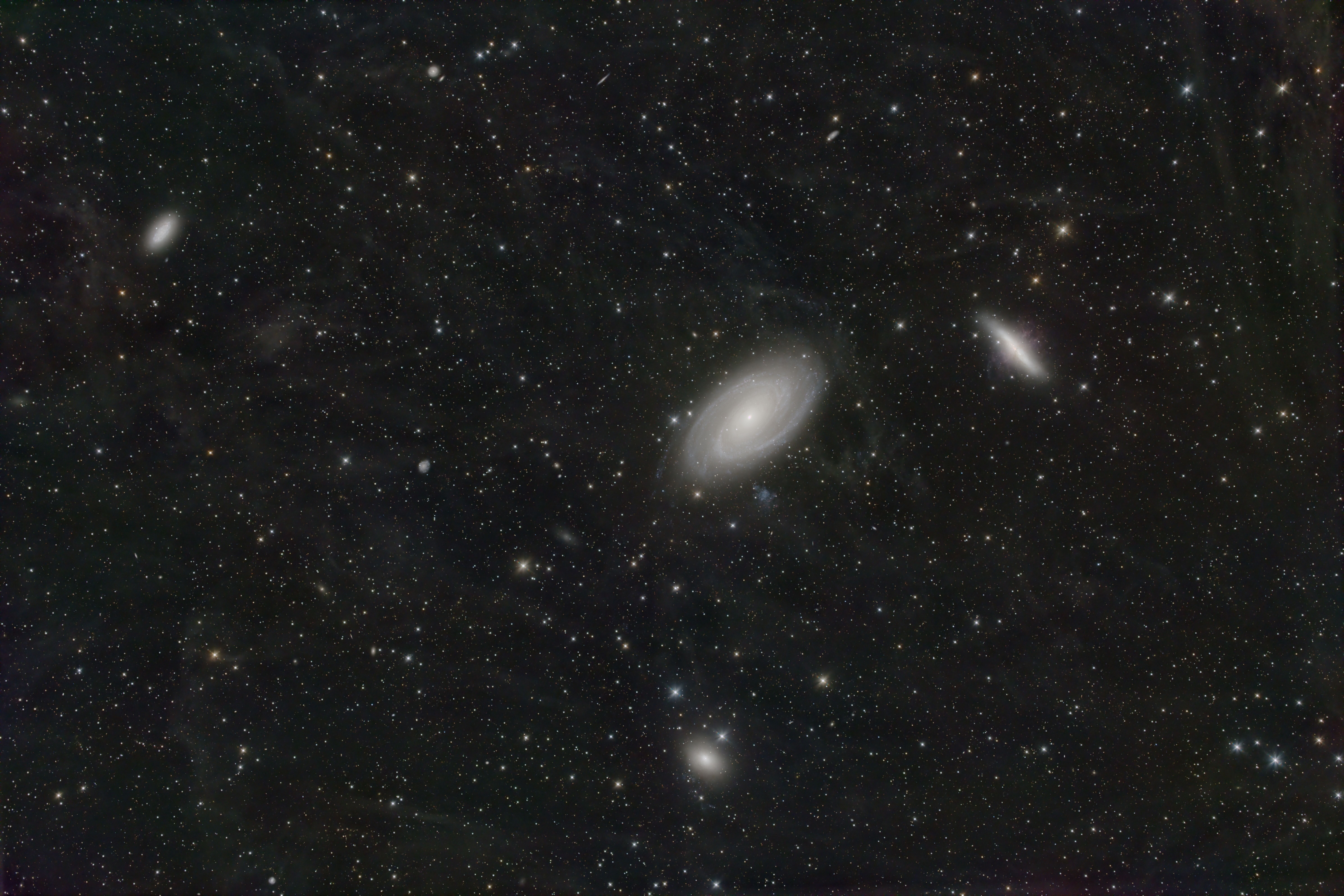

Le 27/01/2024 à 12:55, C14edgeHD a dit :
dernière image sans doute avant reconfiguration à la focale de base du C14. Empilement de 70 poses de 240Sec.
Bravo Serge  👍
Quelle chance d'avoir du ciel, ça continue à être déprimant chez nous
Il y a 9 heures, C14edgeHD a dit :
Je trouve que ce n'est pas encore ça. C'est possible qu'il y ait eu un souci avec le prétraitement ET avec le manque d'IR cut 🤔
Il y a 1 heure, danielo a dit :
Salut Daniel😊
et ben écoute, ça va rester comme ça. De toute manière, je me suis rendu compte ce soir que la boite marquée IR-Cut était en fait vide et est la boite du filtre 31.75 que j'ai monté sur la caméra planétaire. Donc ça attendra sans doute la prochaine nouvelle lune. Ce qui est bien, c'est qu'au moins ça aura mis en évidence mon souci de calibration
a+
Serge
