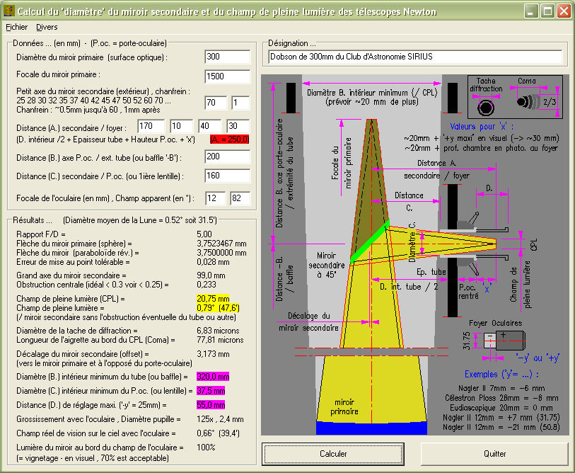

Pour dimensionner ton secondaire, je te conseille chaudement de télécharger le petit soft "CPL Secondaire" édité par le club Sirius. ça fonctionne sous Win XP et ça permet, via un schéma clair et bien fichu de faire varier les différents paramètres pour obtenir les mesures voulues.
A télécharger ici : http://sirius.astroclub.free.fr/telechargements.php

Oui, c'est bien cette adresse, merci d'avoir rectifié.
Voici une capture d'écran de ce logiciel :

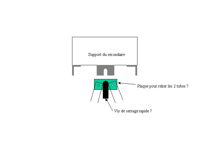

Oui fvb, c'est bien de la fixation supérieure des tubes que je voulais parler,
J'ai essayer de faire un petit croquis, est-ce que ça ressemble à ça ?
Oui Daniel, c'est tout à fait ça !
